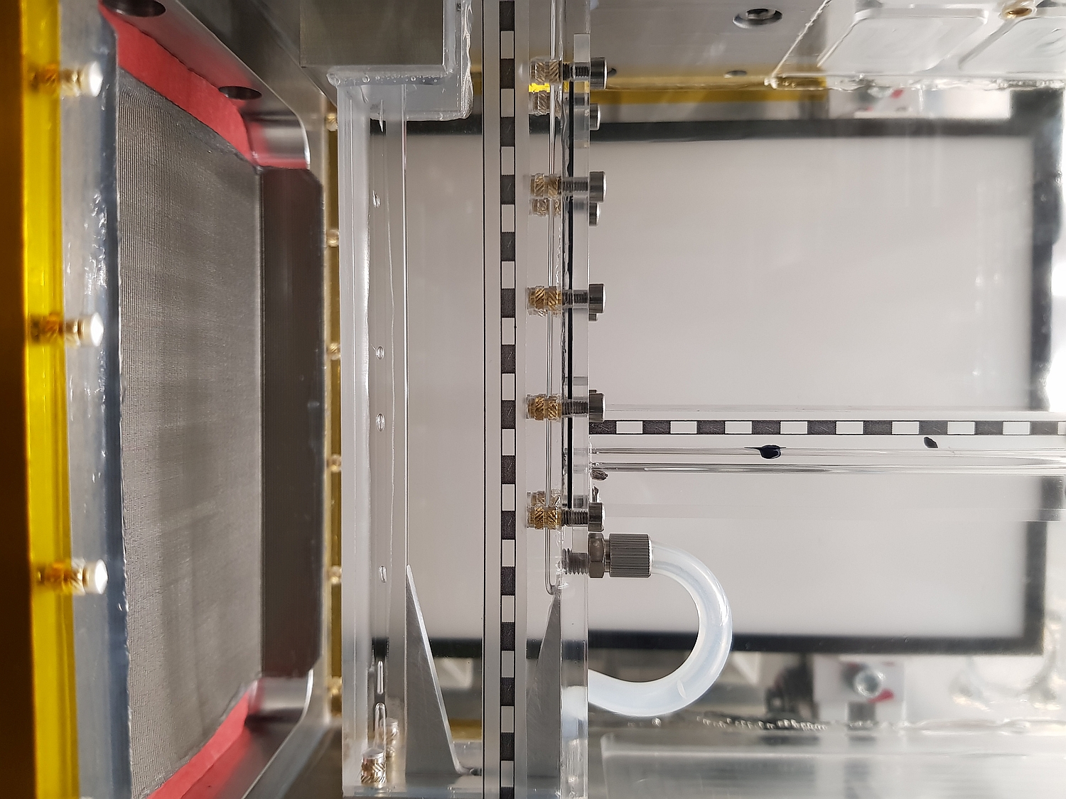

Der Testaufbau besteht aus einem rechteckigen, ca. fünf Millimeter breiten Kanal als Flüssigkeitsleitung, der entlang einer zehn Zentimeter langen Messstrecke an einer Seite offen zur Umgebungsluft ist. Abgedeckt ist die offene Messstrecke alleinig durch ein sehr feinmaschiges Metallsieb mit nur 14 tausendstel Millimeter großen Poren, das abstrahiert als poröses Medium beschrieben werden kann. Oben auf dem Sieb sitzt an einer Stelle ein zehn Zentimeter langes und fünf Millimeter breites Messröhrchen auf, das ebenfalls mit Flüssigkeit gefüllt ist. Im Versuch unter Schwerlosigkeit ist zu beobachten, wie die Flüssigkeit aus dem Messrohr durch das Metallsieb in den Strömungskanal gesogen wird, ohne dass über die gesamte offene Messtrecke hinweg Umgebungsluft als Bläschen mit in die Flüssigkeitsphase eindringt.

Hier wirken die Kapillarkraft mit dem Blasendurchbruchsdruck und den Eigenschaften des porösen Mediums zusammen: Die Kapillarkraft – die Eigenschaft von Flüssigkeiten, sich in Spalten und Röhrchen auszubreiten – sorgt zunächst dafür, dass die Flüssigkeit in die feinen Poren des gesamten Metallsiebs kriecht und es mit Flüssigkeit sättigt. Das Metallsieb fungiert dann wie eine Membran, die Flüssigkeit hindurchtreten lässt, aber gegen Gas sperrt. Voraussetzung dafür ist jedoch, dass der Blasendurchbruchsdruck – auf Englisch Bubble Point – nicht überschritten wird, also jener Punkt, an dem die Umgebungsluft durch das Metallsieb in den Strömungskanal gesogen wird und sich Bläschen im Flüssigkeitsstrom bilden. Der Blasendurchbruchsdruck steht dabei in einer direkten Abhängigkeit zur Größe der Poren des Siebes – je kleiner die Poren, desto größer kann der Druck sein, bis Gas in den Flüssigkeitsstrom eindringt.

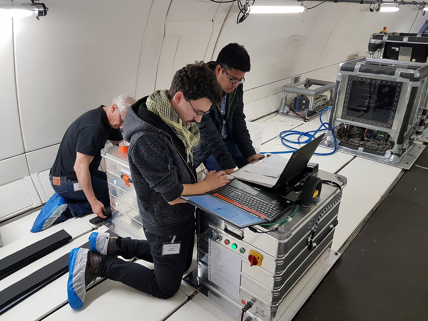

Die von ZARM-Wissenschaftlern entwickelte Apparatur wurde während der 33. Parabelflugkampagne des Raumfahrtmanagements des Deutschen Zentrums für Luft- und Raumfahrt (DLR) vom 12.-14. März 2019 erfolgreich getestet und bewies ihre volle Funktionsfähigkeit zur Flüssigkeits-Gastrennung. An drei aufeinanderfolgenden Flugtagen wurden mit dem Airbus 310 ZERO G vom französischen Bordeaux aus über dem Gebiet des Atlantiks mehr als 90 Einzelparabeln geflogen, die den Wissenschaftlern jeweils 22 Sekunden Schwerelosigkeit ermöglichten – eine Experimentumgebung, die nicht nur für die Testapparatur eine Herausforderung darstellte, sondern auch für die Wissenschaftler, die mit an Bord waren und den Versuch schwebend durchführen mussten.

Der menschliche Körper reagiert umgehend auf die Phasen reduzierter Gravitation (Schwerelosigkeit), wenn das Flugzeug in den freien Fall übergeht, und reagiert ebenso auf die Phasen erhöhter Gravitation, die am Beginn und am Ende der Parabeln auftreten. Umso wichtiger war es für die ZARM-Crew, sich auf die Parabelflüge gut vorzubereiten. Dazu gehörte, eine klare Aufgabenteilung im vierköpfigen Team festzulegen, die Handgriffe zur Steuerung des Experiments einzuüben, die Durchführung der zuvor festgelegten Testparameter zu überwachen und die technische Bereitschaft des Experimentaufbaus sowie die Datengewinnung sicherzustellen.
