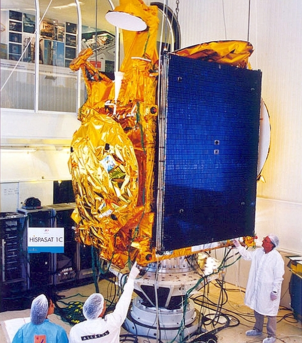

Hispasat 1C beim Hersteller
(Bild: Hispasat)
