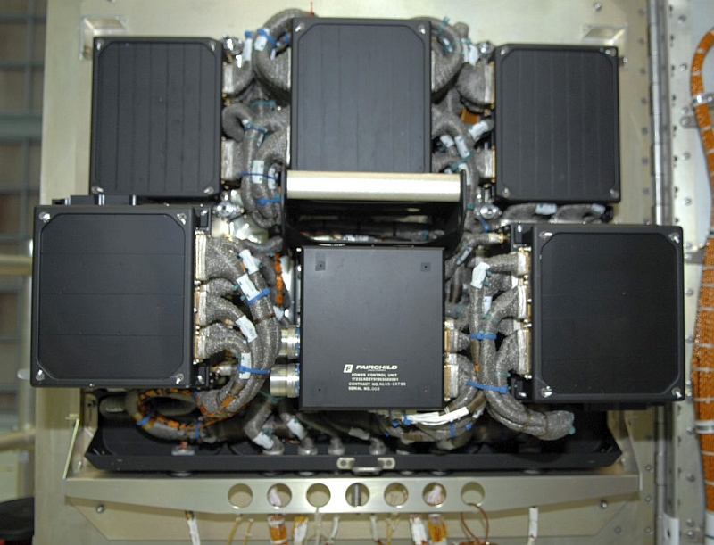

Rechneranlage SIC&DH vor dem Start

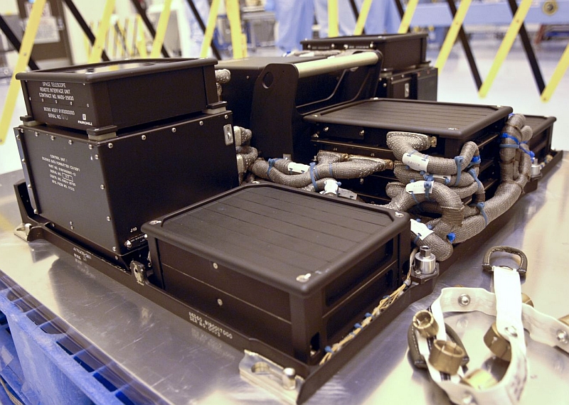

Rechneranlage SIC&DH im Test
