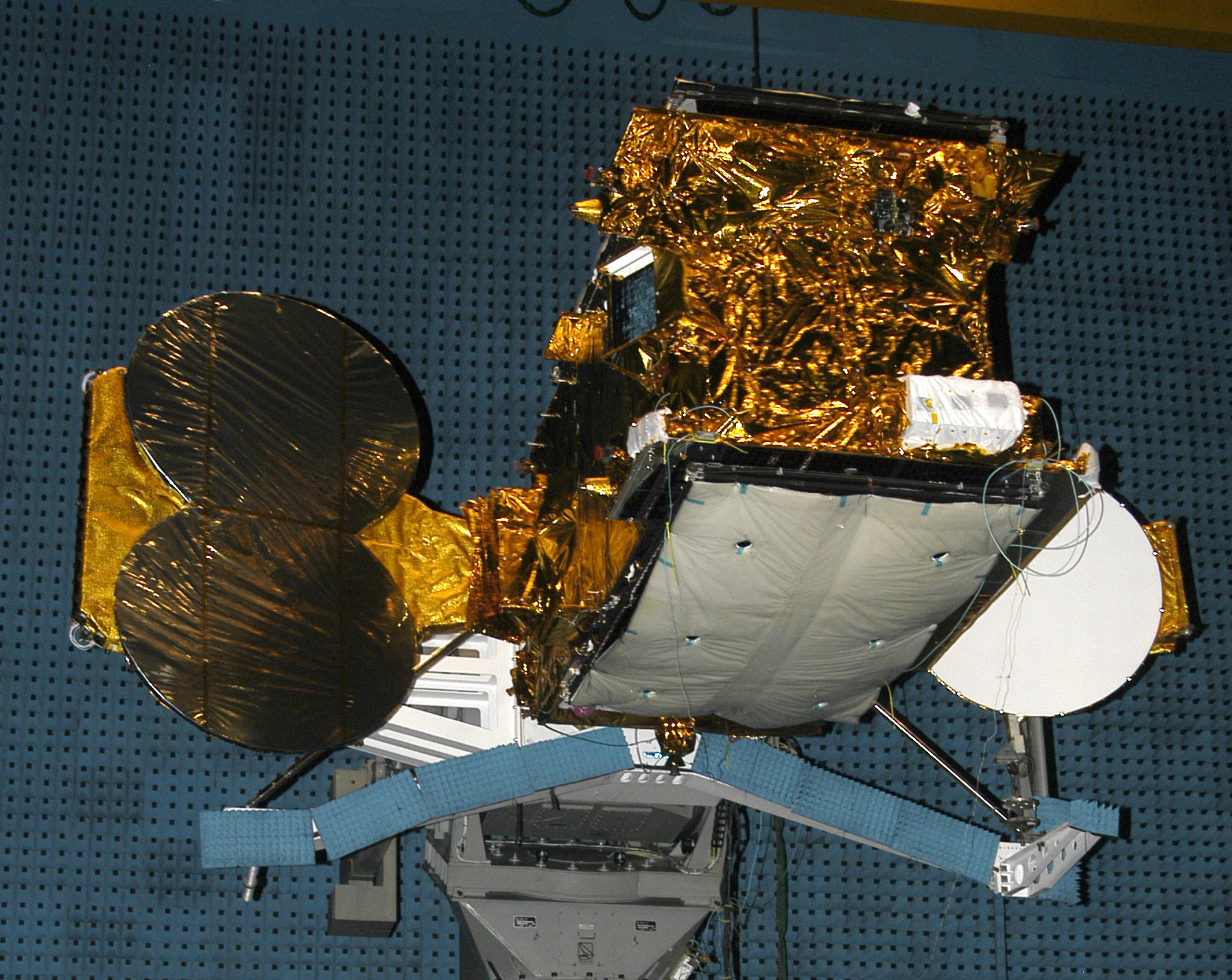

HYLAS 1 in der Compact Antenna Test Facility in Bangalore
(Bild: ISRO)
