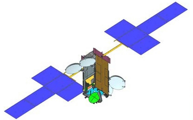

Die Stromschienenspannung an Bord von GSAT 11 beträgt 70 Volt. Das Stromversorgungssystem des Satelliten besteht aus zwei jeweils 13,324 Meter langen Solarzellenauslegern aus jeweils fünf Paneelen mit Advanced Triple Junction (ATJ) Zellen. Jedes der Paneele ist 3,3 Meter x 2,1 Meter groß. Ihre gemeinsame Fläche beträgt rund 69,3 Quadratmeter.
Die beiden Solarzellenausleger von GSAT 11 sollen zusammen maximal 14 Kilowatt elektrische Leistung bereitstellen können. Am Ende der Auslegungsbetriebsdauer (EOL) sollen es noch 13,6 Kilowatt sein. Ganz am Anfang, als der Satellit in einer Übergangsbahn und noch nicht im GEO unterwegs war, erwartete man von den beleuchtbaren Oberflächen der zusammengefalteten Ausleger an den Seiten des Satelliten rund 1.560 Watt elektrische Leistung.

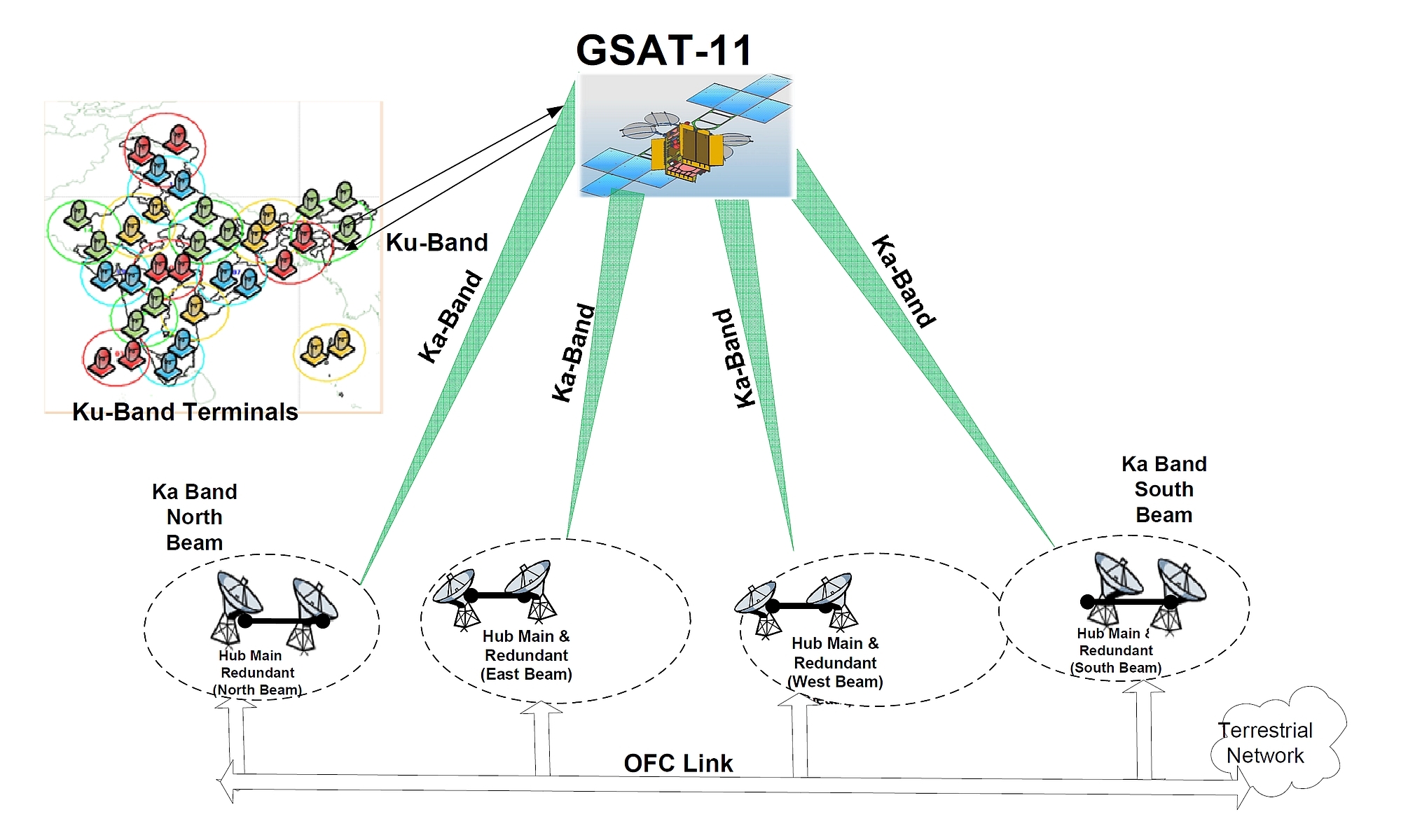

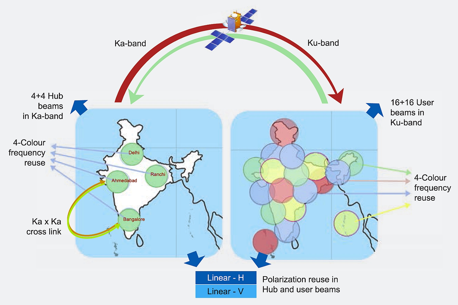

GSAT 11 ist dafür gedacht, von einer Position bei 74 Grad Ost im Geostationären Orbit internetbasierte Kommunikationsdienste und Anbindungen an VSAT-Netzwerke bereitzustellen. Mit 16 Ausleuchtzonen im Ku-Band kann er das indische Mutterland und umliegende Inseln inklusive der zu Indien gehörenden Andamanen und Nikobaren versorgen und auch abgelegene Landesteile anbinden. Im Rahmen eines BharatNet genannten im Jahr 2017 aufgesetzten Projekts soll GSAT 11 außerdem helfen, für lokal gewählte Ortsbeiräte (Gram Panchayats) Anbindungen an digitale Verwaltungsnetzwerke zu verwirklichen.
Zwei spezielle Ka-Band-Ausleuchtzonen dienen der Versorgung der Großräume Neu-Delhi und Bangalore bzw. Bangaluru. Die beiden Bereiche werden via GSAT 11 zusätzlich über direkte Ka-Band-Crosslinks auch unmittelbar miteinander verbunden.
In einem Datenblatt von Ende 2018 nennt die ISRO insgesamt 32 Ausleuchtzonen im Ku-Band und acht Hub-Verbindungen im Ka-Band. Der mögliche Gesamtdatendurchsatz von GSAT 11 liegt laut ISRO bei 16 Gigabit pro Sekunde.
