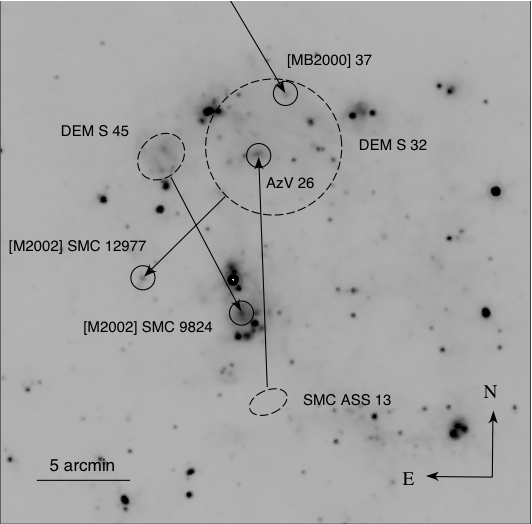

![ESO/Universität Bonn via arxiv.org:1010.2490v1](https://www.raumfahrer.net/wp-content/uploads/2020/08/14102010163743_small_1.jpg)
(Bild: NASA (Spitzer)/ESO/Universität Bonn via arxiv.org:1010.2490v1)

Die Astronomen des Argelander-Instituts für Astronomie der Universität Bonn haben genau danach gesucht. Dazu wurden Infrarot-Aufnahmen des Spitzer-Weltraumteleskops verwendet. Auf den Aufnahmen hat man nach den Schockwellen gesucht, die im Infrarotbereich (insbesondere im 24-μm-Band) gut zu erkennen sind. Mit dieser Analyse konnten insgesamt zwölf Schockwellen nachgewiesen werden.
Bei allen gefundenen Sternen handelt es sich um sehr schwere Sterne mit kurzer Lebensdauer. Da an den Schockwellen auch die Bewegungsrichtung erkennbar ist und man weiß, dass Hyperschnellläufer meistens aus Clustern von Sternen stammen, kann man ebenfalls vermuten, woher diese Sterne kommen. Man nimmt hierbei an, dass der jeweils nächstgelegene Cluster junger Sterne in der richtigen Richtung die Heimat dieser Sterne sein muss. Weiter entfernte Cluster würden jeweils zu lange Reisedauern erfordern, als dass die Sterne noch existieren könnten.
Die gefundenen Sterne gehören alle unterschiedlichen Varianten der Spektralklassen O und B an. Diese blauen Riesensterne haben typischerweise Massen von einigen 10 Sonnenmassen, was einer Lebensdauer von einigen Millionen Jahren entspricht, also relativ kurz. Das Alter der gefundenen Sterne liegt daher auch zwischen 3 und 10 Millionen Jahren. In dieser Zeit konnten sie Abstände zwischen 195 und 945 Lichtjahre zu ihren Entstehungsregionen erreichen.
