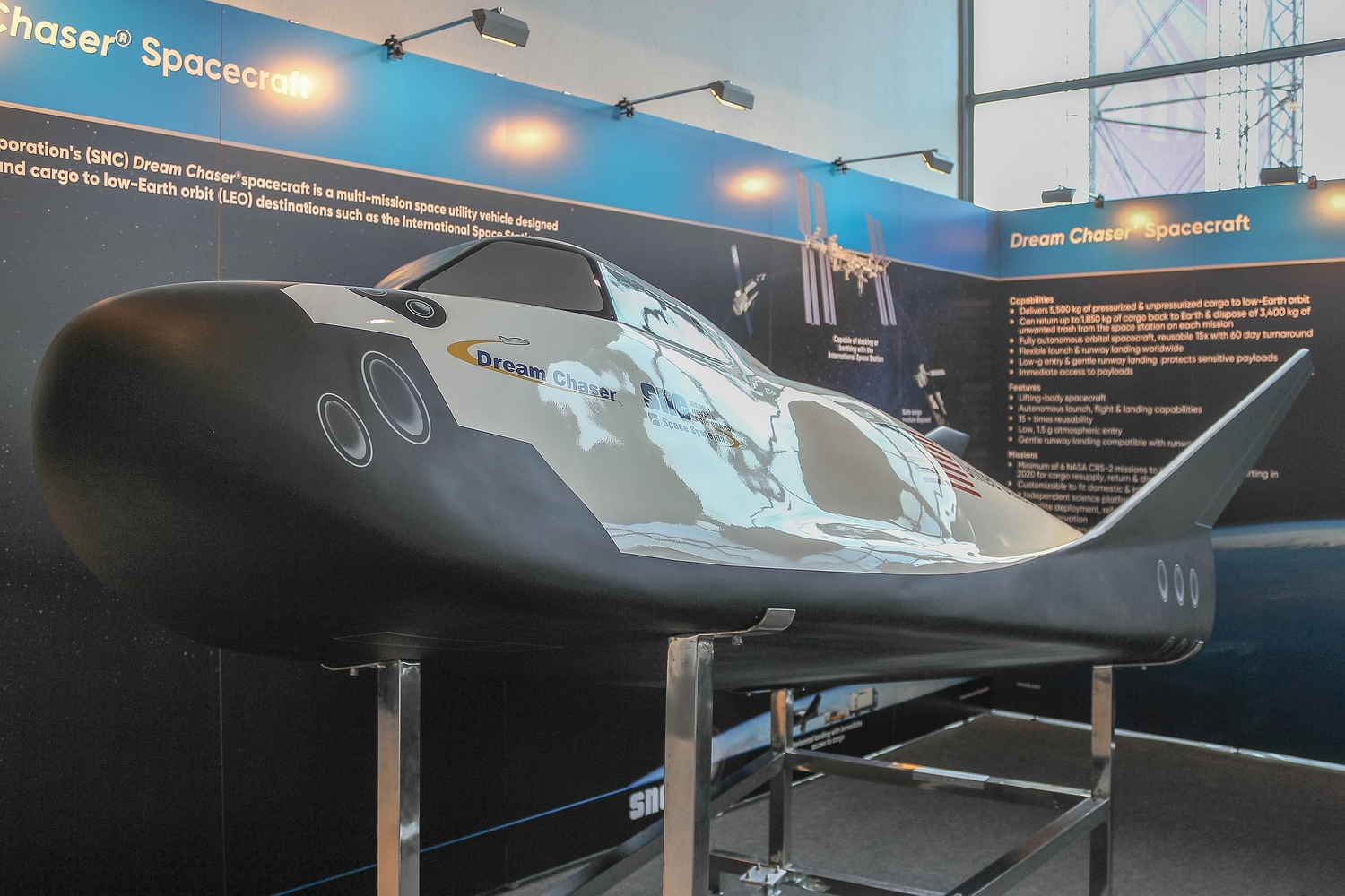

Mockup des Dream Chasers am Stand von SNC auf dem IAC 2018
(Bild: RN)
Der Messestand von SNC wartete mit einem Mockup des Dream Chaser auf. Die Firmenbroschüre zum Dream Chaser gab nicht viel mehr Informationen her, als bereits in der Öffentlichkeit bekannt waren. Wie kommt man also an zusätzliche Informationen zum Dream Chaser? Wer kann diese Fragen besser beantworten, als ehemalige Astronauten, die mit ihrer Expertise in führenden Positionen das Dream-Chaser-Projekt verantworten. Es sind Steven W. Lindsey, fünffacher Space Shuttle Astronaut (STS-87, STS-95, STS-104, STS-121, STS-133) Senior Director Space Exploration Systems SNC und Lee J. Archambault (STS-117, STS-119), Chief System Engineer und Testpilot.

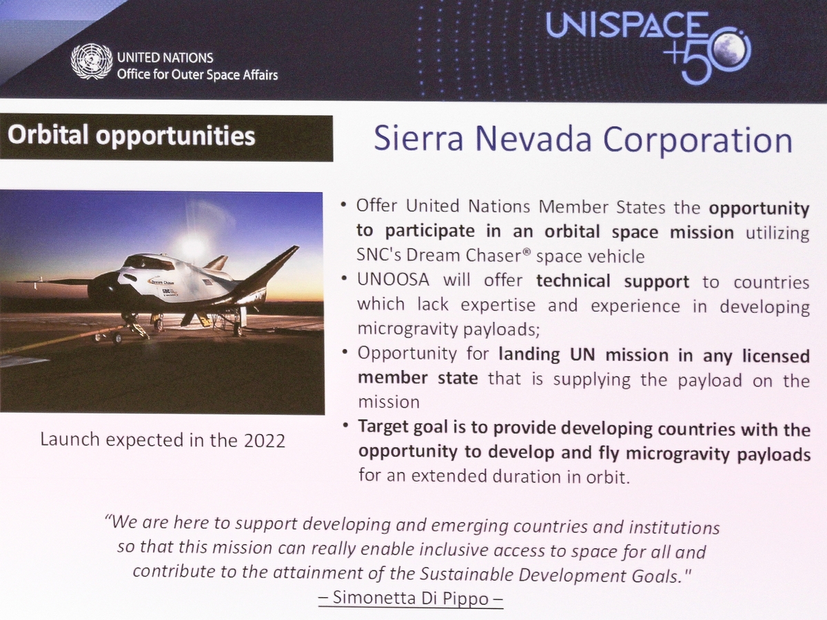

UNOOSA
Auf dem IAC 2018 gezeigte Folie zur Zusammenarbeit SNC – UNOOSA
(Bild: RN / UNOOSA)

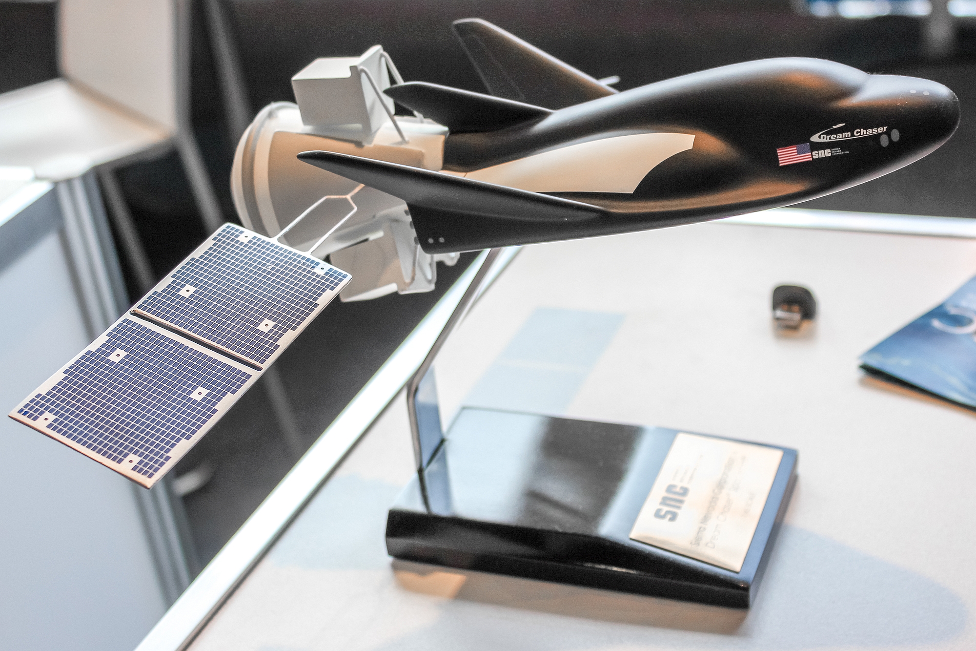

RN
Der Dream Chaser als Tischmodell
(Bild: RN)
RN: Wenn wir uns das Tischmodell des Dream Chasers anschauen, dann entdecken wir ein nicht wiederverwendbares Kopplungsmodul an der Rückseite und wir sehen Solarzellenausleger.
Steven Lindsey: Vollkommen korrekt.
RN: Wie lange hält die Energieversorgung der eingebauten Batterien, wenn sich die Solarzellenausleger nicht entfalten?
Steven Lindsey: Das ist eine gute Frage. Ich möchte ihre Frage folgendermaßen beantworten: Wir haben unser System mit genügend Fehlertoleranz entwickelt. Solch ein von Ihnen skizzierter Fehler würde vom Gesamtsystem toleriert werden, ohne das es zum Missionsabbruch führt. Natürlich haben wir nur eine beschränkte Lebensdauer, wenn beide Solarzellenausleger sich nicht entfalten. Trotzdem würden wir mit der Batteriekapazität einen kontrollierten Rückflug aus dem Erdorbit schaffen. Wir können einen gewissen Leistungsabfall der Stromversorgung tolerieren, aber das ist bei jedem anderen Raumfahrzeug auch der Fall. Letztendlich kann man sich immer ein Worst-Case Szenario überlegen und es überleben, wenn man es denn möchte.
Das Design wird schon in punkto Fehlertoleranz so ausgelegt, das das Gesamtsystem diesen Fehler toleriert und die Mission weiterverfolgt werden kann. Im Space Shuttle hatten wir das Fail Safe Prinzip verfolgt. Wenn in einem kritischen System ein Fehler auftrat, konnte ein weiteres System die Aufgabe übernehmen. Die Mission konnte fortgeführt werden. Selbst bei dem Ausfall des redundanten Systems konnte die Mission sicher nach Hause geflogen werden. Diese Designphilosophie haben wir für den Dream Chaser übernommen.
