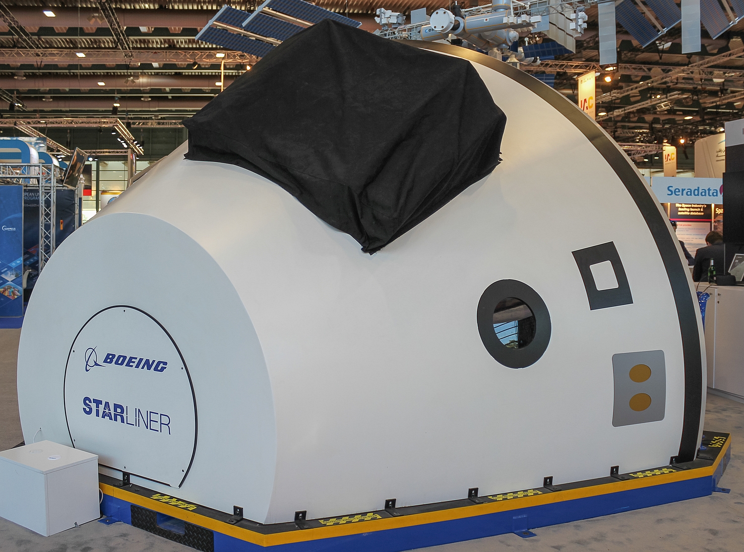

Raumfahrer.net (RN) war mit zwei Redakteuren vertreten. Der Fokus des Vortrages lag etwas überraschend auf dem Beginn des Luftfahrtzeitalters in Kitty Hawk und spannte sich über die ersten Postflüge bis zum heutigen Lufttransport mit Boeing-Flugzeugen. Raumfahrtaspekte wurden nur kurz erwähnt.

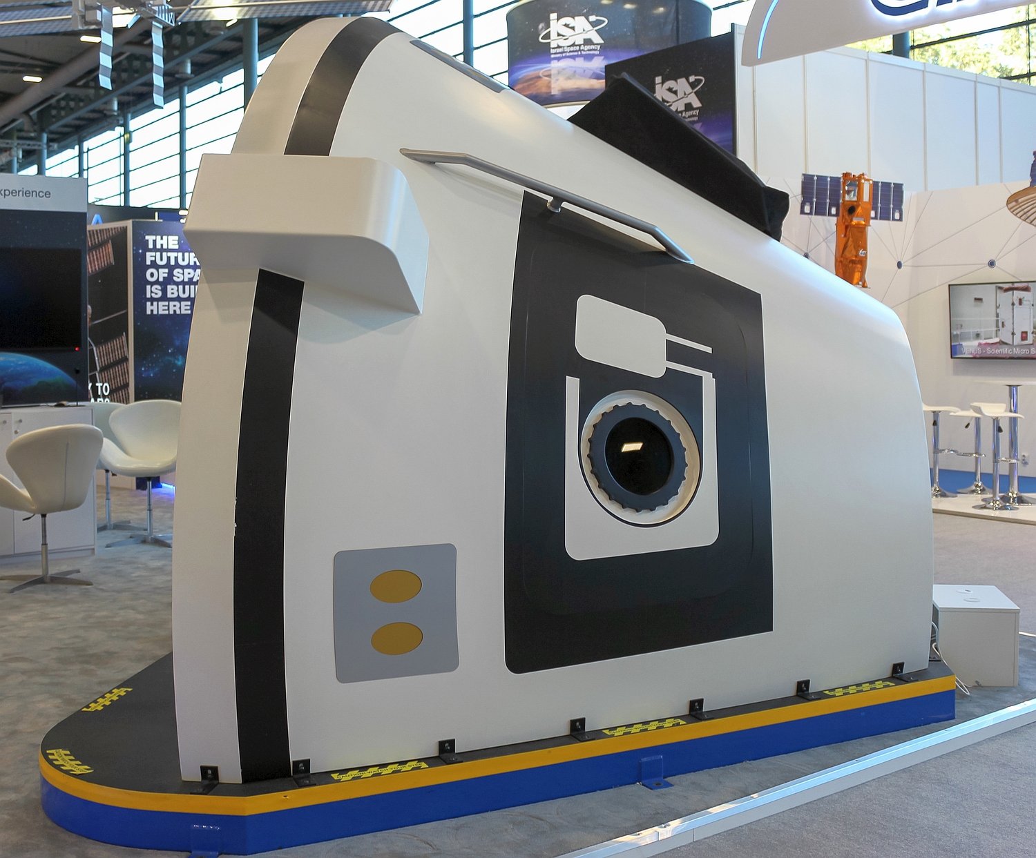

Im Anschluss daran fand am Messestand von Boeing ein Mediengespräch statt. Dort versammelten sich eine Handvoll Pressevertreter im Halbkreis um den Starliner-Flugsimulator. Chris Ferguson stand für Fragen zur Verfügung.
Reihum wurden Fragen gestellt. Durch den hohen Geräuschpegel in der Ausstellungshalle waren die Fragen und die Antworten teilweise nicht vollständig zu verstehen.

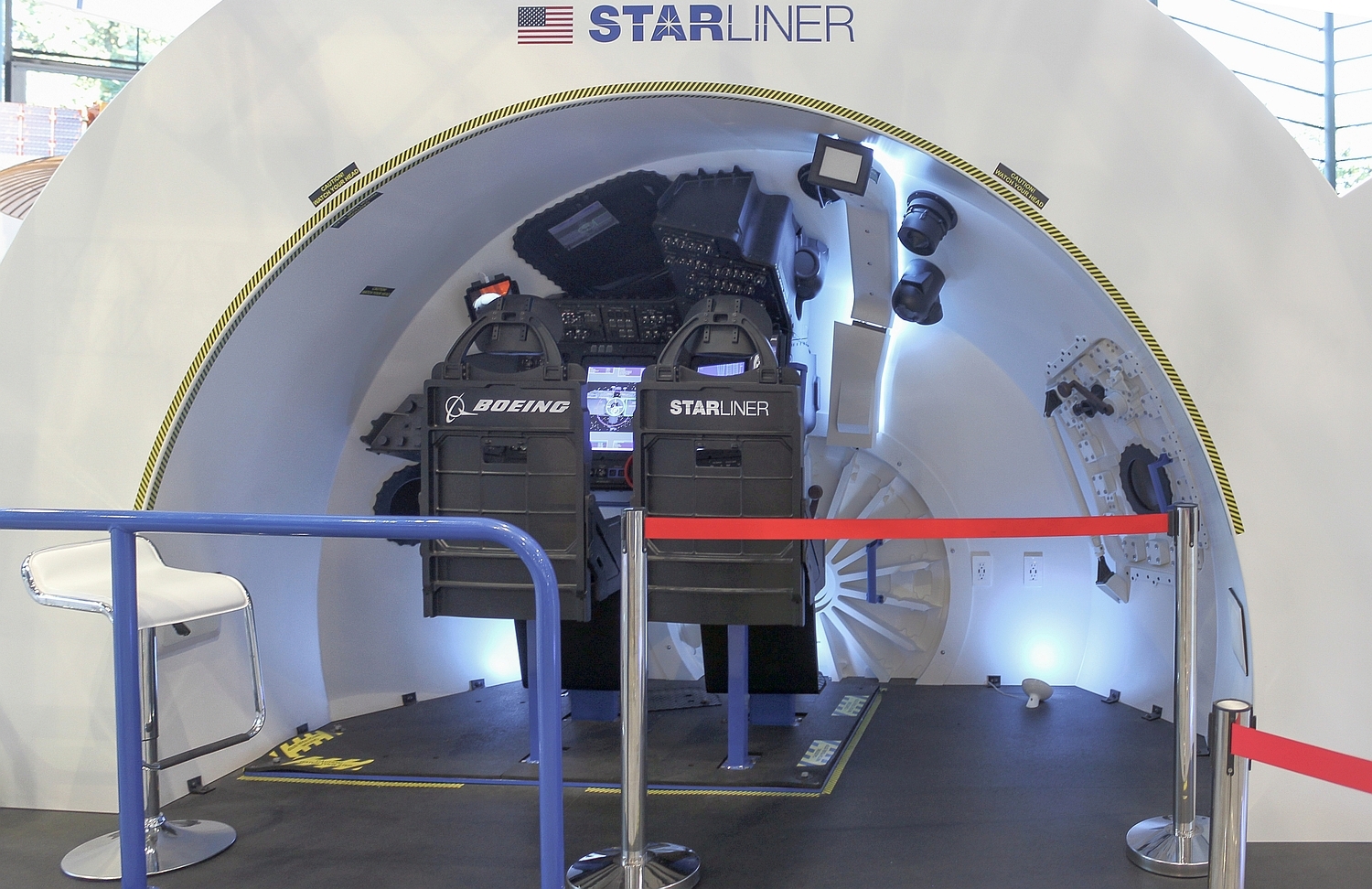

Blick in den Starliner-Simulator am IAC 2018
(Bild: RN)

RN
RN
(Bilder: RN)
Chris Ferguson: Gute Frage. Wie Sie wissen hat Boeing mit der NASA einen Vertrag unterzeichnet, das Test-Raumfahrzeug und die Besatzung bis zu sechs Monate auf der Raumstation zu lassen. Das wäre der Fall, wenn eine Lücke entsteht bei der Möglichkeit, Amerikaner dorthin und zurück zu bringen. Auch wenn das wahrscheinlich Plan C wäre, können wir nicht warten, bis das passiert, sondern müssen jetzt schon anfangen zu trainieren.
Was wir also jetzt schon probieren, ist einiges an nicht vergänglichem Training anzufangen, wie zum Beispiel medizinische Arbeit und Training an den Raumstationssystemen. Die NASA-Besatzungsmitglieder Eric [Boe] und Nicole [Mann] beginnen mit dem Training für einen außerplanmäßigen Außenbordeinsatz. So werden schon mal viele anfängliche Basisarbeiten gemacht, und wir flechten die Starliner-Ausbildung darin ein, so dass wir irgendwann nicht nur das Fluggerät, sondern auch das Trainingsprogramm testen.
Nicole hat auch an Teilen der Entwicklung teilgenommen, zum Beispiel am sogenannten MOST (Mission Ops Simulation Testing, Simulationstests bei den Missionsoperationen). Wir machen das nun seit etwa einem Jahr, zum Beispiel für den Wiedereintritt und manuelle Docking-Operationen. Wir sind also gut beschlagen, und was wir sicherstellen wollen ist, dass der Trainingsfluss gut verstanden wird und die Vorträge und der Lehrplan gut vorbereitet werden für die erste PCM-Crew (Post Certification Mission / Besatzung für den ersten Flug nach der Zertifizierung).
Viel kommt also ad hoc, zusätzlich zur ISS und dem Starliner-Systemtraining läuft noch viel Testarbeit, und je nachdem wie das Fluggerät die verschiedenen Testphasen durchläuft, wird man entscheiden, ob man schon damit fliegen kann oder ob es noch in Punkten geändert oder verbessert werden muss. Diese Tests laufen jetzt seit August, seit zwei Monaten, und wir sind sicher auf dem richtigen Weg, um Mitte des nächsten Jahres fliegen zu können. Ich denke, dass die NASA etwa im März des nächsten Jahres eine kurz- oder langfristige Entscheidung fällen wird.

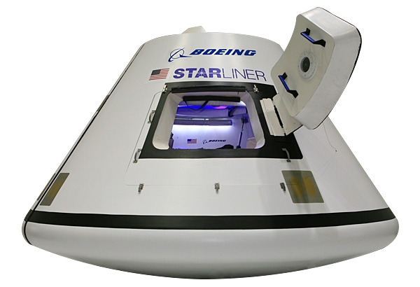

Boeing
Starliner-Besatzungskabine, Mockup
(Bild: Boeing)
Chris Ferguson: Beim Space Shuttle lagen die g-Werte in dem Flugbereich bei hoher thermischer Belastung bei 0,5 g. Der Space Shuttle hat einen relativ flachen Wiedereintritt in die dichteren Atmosphärenschichten geflogen. Der Starliner hat beim Abstieg aus dem Erdorbit eine wesentlich höhere Belastung, da der Eintrittswinkel wesentlich steiler ist. Keramikkacheln würden diese Kräfte nicht aushalten. Daher verfügt der Starliner über einen Thermalschutzschild mit Ablationskühlung (Kühlung durch Abtragung schmelzenden Materials).
