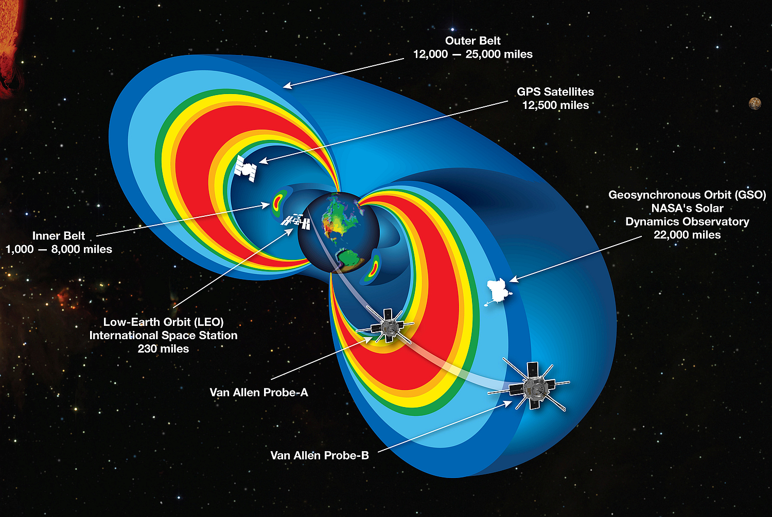

Der Van Allen-Gürtel ist eine die Erde ringförmig umgebende Zone starker elektromagnetischer Aktivität, die durch energiegeladene Teilchen, die vom Erdmagnetfeld eingefangen werden, erzeugt wird. Diese nach dem 2006 verstorbenen US-amerikanischen Astrophysiker James Alfred van Allen benannte Anomalie gliedert sich in zwei Strahlungszonen:
Die innere Zone erstreckt sich in einer Distanz von 700-6000 km von der Erde und wird hauptsächlich durch Energiereiche Protonen charakterisiert, während in der äußeren Zone in etwa 15.000 km Höhe Elektronen dominieren.

Während frühere Annahmen von einer Entstehung des Gürtels durch die Einwirkung von Sonnenwinden und kosmischer Strahlung ausgingen, legen neuere Forschungsergebnisse, die u.A. durch die beiden Sonden Van Allen A und Van Allen B gewonnen werden konnten nah, dass die starke Ladung der Teilchen in diesem Bereich durch eine Wechselwirkung der kosmischen Strahlung mit dem Magnetfeld der Erde entsteht, vgl.G.D. Reeves et. all; Electron Acceleration in the Heart of the Van Allen Radiation Belts (in Science 06/2013 (hinter Paywall)).
Die Strahlenbelastung von bis zu 200 mSv/h im Kernbereich des inneren Gürtels und bis zu 50 mSv/h im Kernbereich des äußeren Gürtels, gemessen hinter 3 mm dickem Aluminium, kann für bemannte Raummissionen gesundheitlich relevante Implikationen bedeuten und ist bei Aufenthalten in diesen Regionen daher zu berücksichtigen.

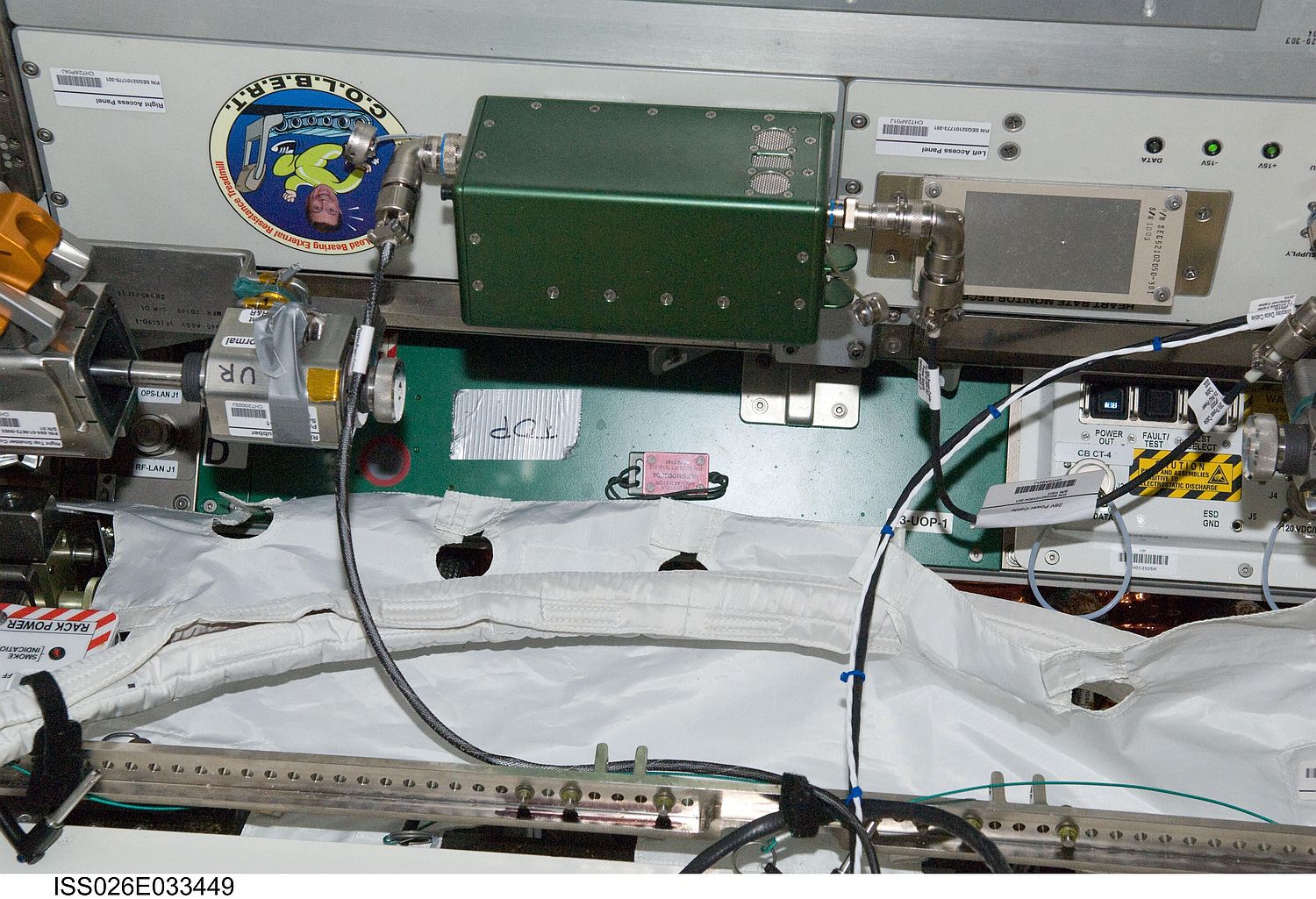

Strahlungsmesseinrichtung auf der ISS während der Expedition 26
Doch nicht nur der menschliche Organismus reagiert auf Strahleneinwirkung in großen Höhen oder im Weltraum unvorteilhaft. Die im Weltraum herrschenden Strahlungseinflüsse sind “Gift” für die Bordelektronik von Raumfahrzeugen, die daher auf besonders robuste Komponenten angewiesen ist. Was bei einem Blick auf die Spezifikationen im ersten Moment wie ein Ausflug ins technische Museum wirkt, ist den destruktiven Umwelteinflüssen außerhalb der Atmosphäre und dem Umstand, dass nach erfolgtem Start in der Regel keine physische Wartung mehr möglich ist, geschuldet.

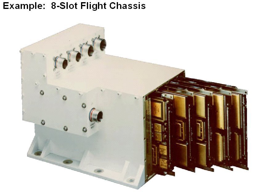

Beispiel für geschirmte, redundante Bordrechnereinheit
(Bild: NASA / Honeywell)
Zum Schutz der Elektronik in Raumfahrzeugen sind verschiedene Strategien möglich. Gegen niedrigenergetische Teilchen können Abschirmungen gegen ionisierende Teilchen wirksam sein. Diese haben jedoch neben dem augenfälligen Nachteil zusätzlichem Gewichts das Problem, dass beim Durchgang hochenergetischer Teilchen Sekundärstrahlung erzeugt wird, die ihrerseits schädigende Wirkungen zeitigen kann.
Methoden zur Fehlerkorrektur können Speicherinhalte gegen auftretende Einzel- oder Mehrbitfehler schützen. Die Triple Modular Redundancy (TMR) gewährleistet die Konsistenz von Speicherdaten eines zu sichernden Bauelements durch drei zusätzliche identische Module und eine nachgeschaltete Entscheidungsinstanz. Dieses “Voter” genannte Element übernimmt jeweils das von der Mehrheit der drei gleichwertigen Module ausgegebene Ergebnis.
