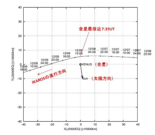

Venuspassage von IKAROS im Diagramm
(Bild: JAXA)
Bei der Passage in etwa 80.000 Kilometern Entfernung wurde die Bahn durch die Gravitation des Planeten um rund 20 Grad abgelenkt. Ikaros verfügt aber über keinerlei Messgeräte zur Untersuchung der Venus. Forschungsziele der Raumsonde sind die Erprobung eines neuen Sonnensegels, Energiegewinnung über Dünnschichtsolarzellen auf dessen Oberfläche, Detektion von Staubpartikeln und Gammastrahlungsausbrüchen in den Tiefen des Alls sowie die Erprobung eines Messverfahrens für Entfernungen und Geschwindigkeiten über Funkwellen.
