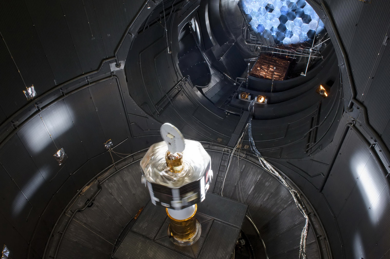

Der MMO im Inneren des Large Space Simulator der ESA in Noordwijk. Hier wurde die Raumsonde während der letzten Monate einem ausführlichen Hitzetest unterzogen.

Im Verlauf der letzten Monate wurden die wichtigsten Komponenten des von der JAXA zu der Mission beigesteuerten MMO in Noordwijk/Niederlande in einer speziellen Testanlage, dem von der ESA betriebenen Large Space Simulator (LSS), ausführlich getestet. Um die erwarteten extremen Weltraumbedingungen möglichst realistisch zu simulieren, wurde die Testanlage des ESTEC sogar extra modifiziert. Durch eine Anpassung der im LSS eingesetzten Spiegel wurde der zur Simulation der Hitzestrahlung ausgesandte Lichtstrahl von ursprünglich sechs Metern Durchmesser auf einen Kegel von nur noch 2,7 Metern Durchmesser reduziert.
Der achteckige MMO und das mit der Raumsonde verbundene Sonnenschutzschild wurden im Rahmen dieser Tests Temperaturen von 350 Grad Celsius ausgesetzt. Dies entspricht den thermalen Bedingungen, auf welche der MMO im Merkurorbit treffen wird. “Dieser Sonnenschutz-Test verlief erfolgreich”, so Jan van Casteren, der ESA-Projektmanager für die BepiColombo-Mission. “Wir konnten dabei die Funktionalität der Schutzverkleidung des MMO während der Flugphase nachweisen.”
Bei den Tests konnte auch die Wärmeabstrahlleistung der neu entwickelten Isolierfolie bestimmt werden. Die Resultate der erfolgten Messungen werden jetzt in die Tests für den MPO einfließen, welche ab dem kommenden Sommer am LSS durchgeführt werden sollen.
