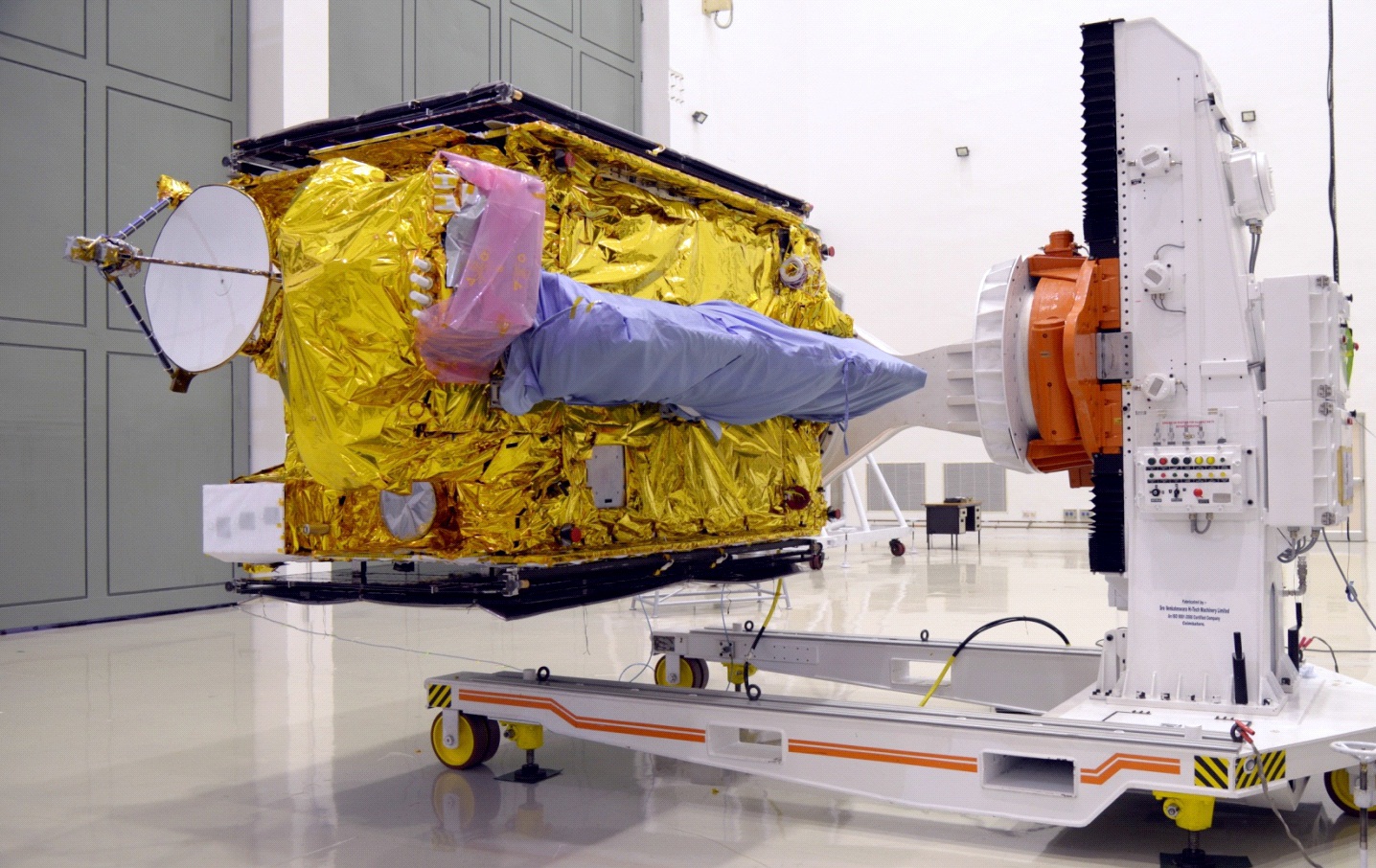

Nachdem die CUS-06 ihre Arbeit erledigt hatte, erfolgte nach einer kurzen rund 12 Sekunden dauernden Freiflugphase rund 17 Minuten nach dem Abheben circa 215 km über der Erdoberfläche die Abtrennung des Kommunikationssatelliten mit einer Startmasse von 2.117 kg (unbetankt 985 Kilogramm). (Das Raumfahrtanwendungszentrum der ISRO (Space Applications Centre, SAC) nennt eine Satellitenmasse von 2.132 kg).

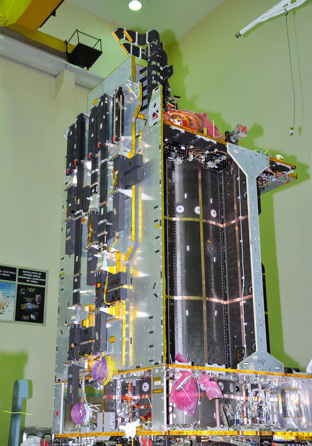

Der dreiachsstabilisierte Satellit ist ein indisches Produkt und basiert auf dem Bus I-2K alias I2000. Seine Grund-Abmessungen (ohne entfaltete Solarzellenausleger etc.) betragen 2,1 x 2,5 x 4,1 Meter.

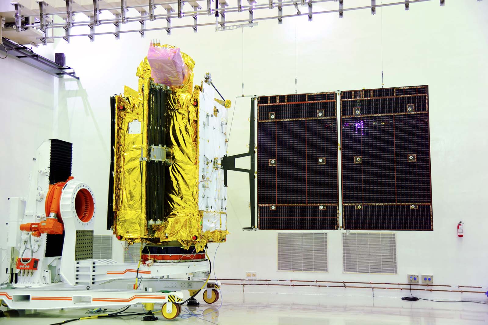

Raumflugtechnischer Teil und Kommunikationsnutzlast des Satelliten werden von zwei Solarzellenauslegern mit elektrischer Energie versorgt. Sie leisten zusammen maximal 3.100 Watt. Für einen indischen Kommunikationssatelliten neu ist die an Bord von GSAT 6 verwirklichte Stromschienenspannung von 70 Volt.
