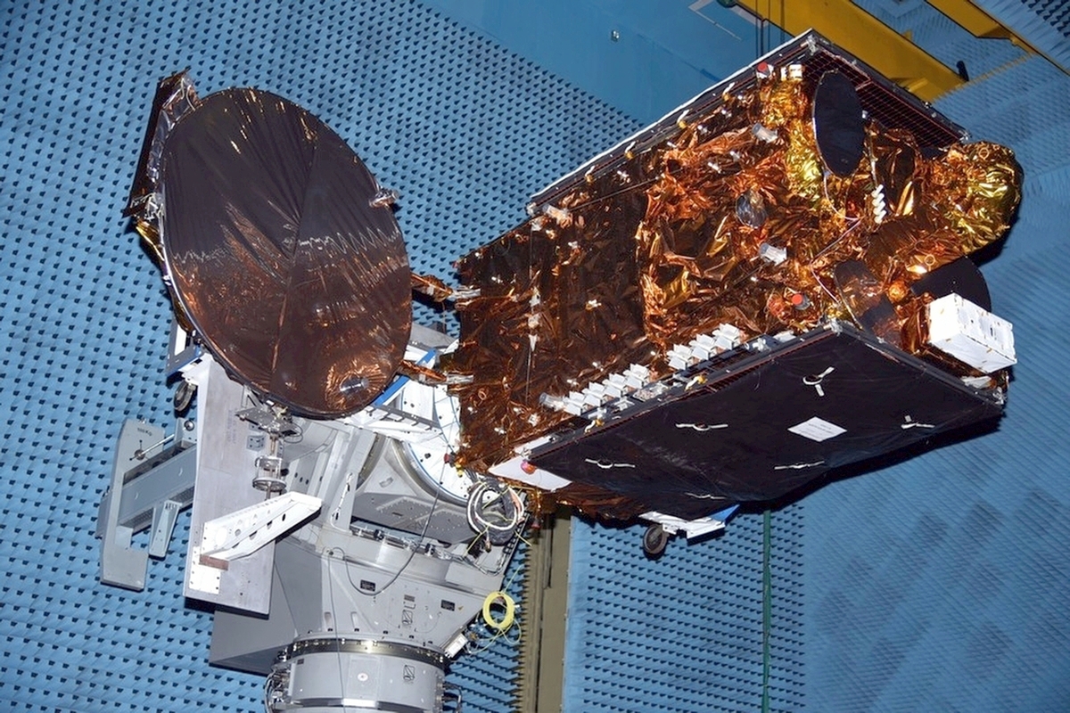

GSAT 7A in Antennentestkammer
(Bild: ISRO)
Ein erstes Bahnanhebungsmanöver am 20. Dezember 2018 dauerte rund 3.895 Sekunden. Es brachte GSAT 7A auf eine Bahn mit einem der Erde nächstliegenden Bahnpunkt von rund 11.693 Kilometern und einem erdfernsten Bahnpunkt von 38.905 Kilometern über der Erde. Die Neigung dieser Bahn gegen den Erdäquator war auf 5,75 Grad reduziert, ein Erdumlauf auf ihr dauerte knapp 16 Stunden.
Für die Bahnanhebungsmanöver besitzt GSAT 7A ein mit Monomethylhydrazin (MMH) als Treibstoff und einer Mischung aus Stickstoffoxiden (MON-3) als Oxidator betriebenes, 440 Newton starkes Apogäumstriebwerk (Liquid Apogee Motor, LAM).

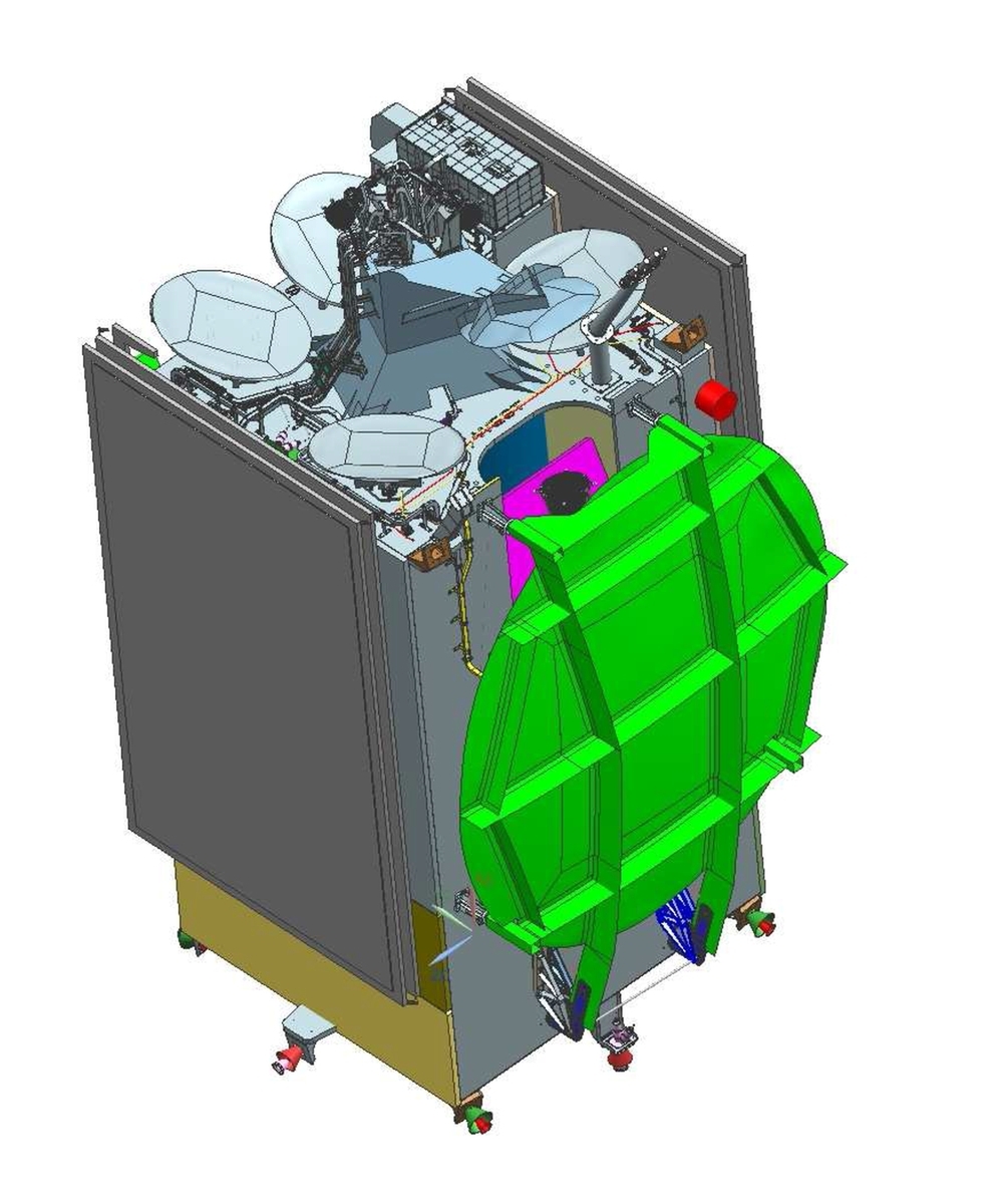

GSAT 7A in Transportkonfiguration – Künstlerische Darstellung
(Bild: ISRO)
Der auf dem indischen Bus I-2K basierende Satellit mit einer Startmasse von rund 2.250 Kilogramm hat eine Auslegungsbetriebsdauer von acht Jahren. Innerhalb eines entsprechenden Zeittraums soll der Satellit von einer Position bei 63 Grad Ost im Geostationären Orbit rund 35.786 Kilometer über der Erde Kommunikationsdienste für Militär und Regierungsstellen Indiens zur Verfügung stellen.

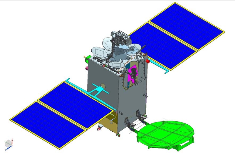

GSAT 7A in Betriebskonfiguration – Künstlerische Darstellung
(Bild: ISRO)
Um seinen Aufgaben nachkommen zu können, erhielt GSAT 7A eine Kommunikationsnutzlast mit einer Anzahl von im Ku-Band arbeitenden Transpondern. Zur Bahnverfolgung, zur Telemetriedatenübertragung und zur Fernsteuerung des Satelliten besitzt letzterer zusätzliche Kommunikationseinrichtungen für das C-Band (Tracking, Telemetry and Control – TT&C – während LEOP) und das Ku-Band (TT&C im Regelbetrieb).
Der Energieversorgung der Kommunikationsnutzlast und der übrigen Systeme an Bord von GSAT 7A dienen zwei Solarzellenausleger. Bei Betriebsende sollen sie zusammen immer noch ausreichend elektrische Leistung für den 3,3 Kilowatt starken Satelliten zur Verfügung stellen können.
