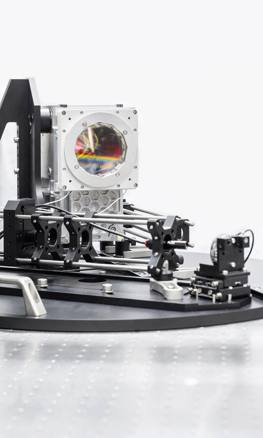

Laborsetup. (Bild: Fraunhofer IOF)

Neben dem Fraunhofer IOF gehören dem CubEniK-Forschungskonsortium auch zwei Fraunhofer-Ausgründungen – die Quantum Optics Jena GmbH und SPACEOPTIX GmbH – sowie das Zentrum für Telematik aus Würzburg und die DIGOS GmbH aus Potsdam an. Die Forschenden des Fraunhofer IOF haben das optomechanische Design der Nutzlast entwickelt. Neben zwei Teleskopen, die auf einer Standardtechnologie der SPACEOPTIX basieren, besteht das CubEniK-System außerdem aus einer Feinausrichtung (engl.: fine pointing assembly, FPA), einem Faserkoppler und einer Strahlnachführung (engl.: coarse pointing assembly, CPA), die in einem zusätzlich entworfenen Raum in der Teleskopumhüllung untergebracht sind. »Die FPA und CPA dienen dazu, den ausgesandten Strahl auf die Bodenstationen auszurichten und diese Verbindung zu stabilisieren«, erklärt Fraunhofer-Forscher Daniel Heinig, der das Projekt am Institut in der Abteilung Zukunftstechnologien begleitet. »Das Ausrichten dieses Strahls geschieht mithilfe eines piezogesteuerten Tip-Tilt-Spiegels für die präzise Steuerung und durch zwei drehbare Keilprismen, die in der Grobjustierungseinheit verbaut sind und den Strahl um bis zu 11 Grad neigen.« Somit kann sich der Satellit, in dem die Einheit verbaut wird, besonders genau auf die Bodenstationen ausrichten.
Zusätzlich zu den Teleskopen und den Justierungseinheiten nutzt CubEniK eine handtellergroße und raumflugtaugliche Photonenquelle, die ebenfalls am Fraunhofer-Institut in Jena entwickelt wird. Diese muss pro Sekunde viele Millionen verschränkte Photonenpaare erzeugen, um während des Satellitenüberflugs eine sichere Kommunikation zu ermöglichen und den hochsicheren Schlüssel an die Bodenstationen durch die abschwächende Atmosphäre zu übertragen.
