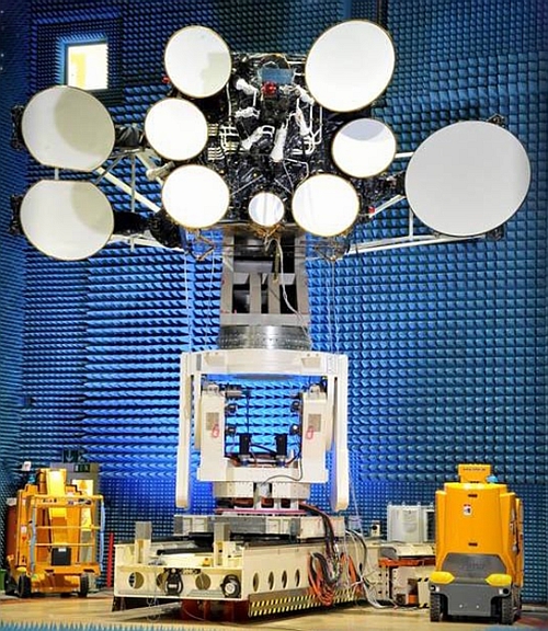

Die Kommunikationsnutzlast von Amos 4 mit einer Gesamtleistung über 4 kW umfasst 8 Ku-Band-Transponder mit einer Bandbreite von je 108 MHz und 4 Ka-Band-Transponder mit einer Bandbreite von 216 MHz, sowie 10 Kommunikationsantennen unterschiedlicher Größe und Richtbarkeit. An Bord des Satelliten untergebrachte Ka-Band-Antennentechnik von TAS soll mit Einrichtungen zum Schutz vor absichtlichen Störversuchen versehen worden sein.

Amos 4 bei Antennentests
(Bild: IAI)
