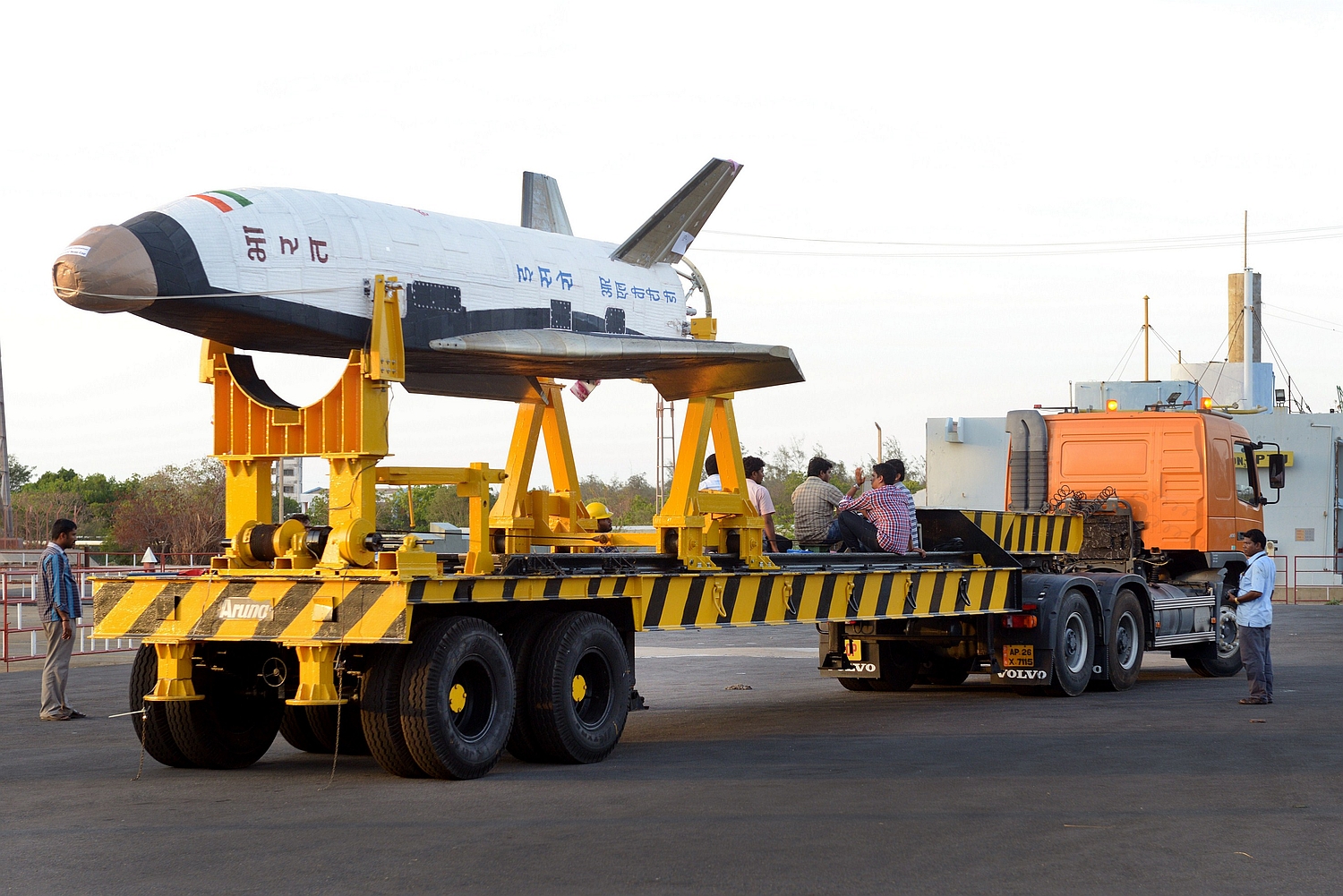

![RLV-TD beim Transport zur Startrampe
(Bilder: ISRO)](https://www.raumfahrer.net/wp-content/uploads/2020/08/2c33isro260.jpg)
(Bilder: ISRO)

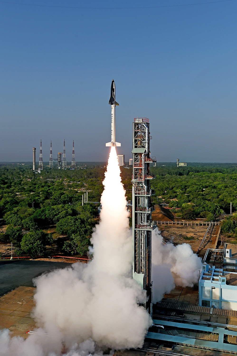

![RLV-TD-Start am 23. Mai 2016
(Bild: ISRO)](https://www.raumfahrer.net/wp-content/uploads/2020/08/bdksisro260.jpg)
(Bild: ISRO)
