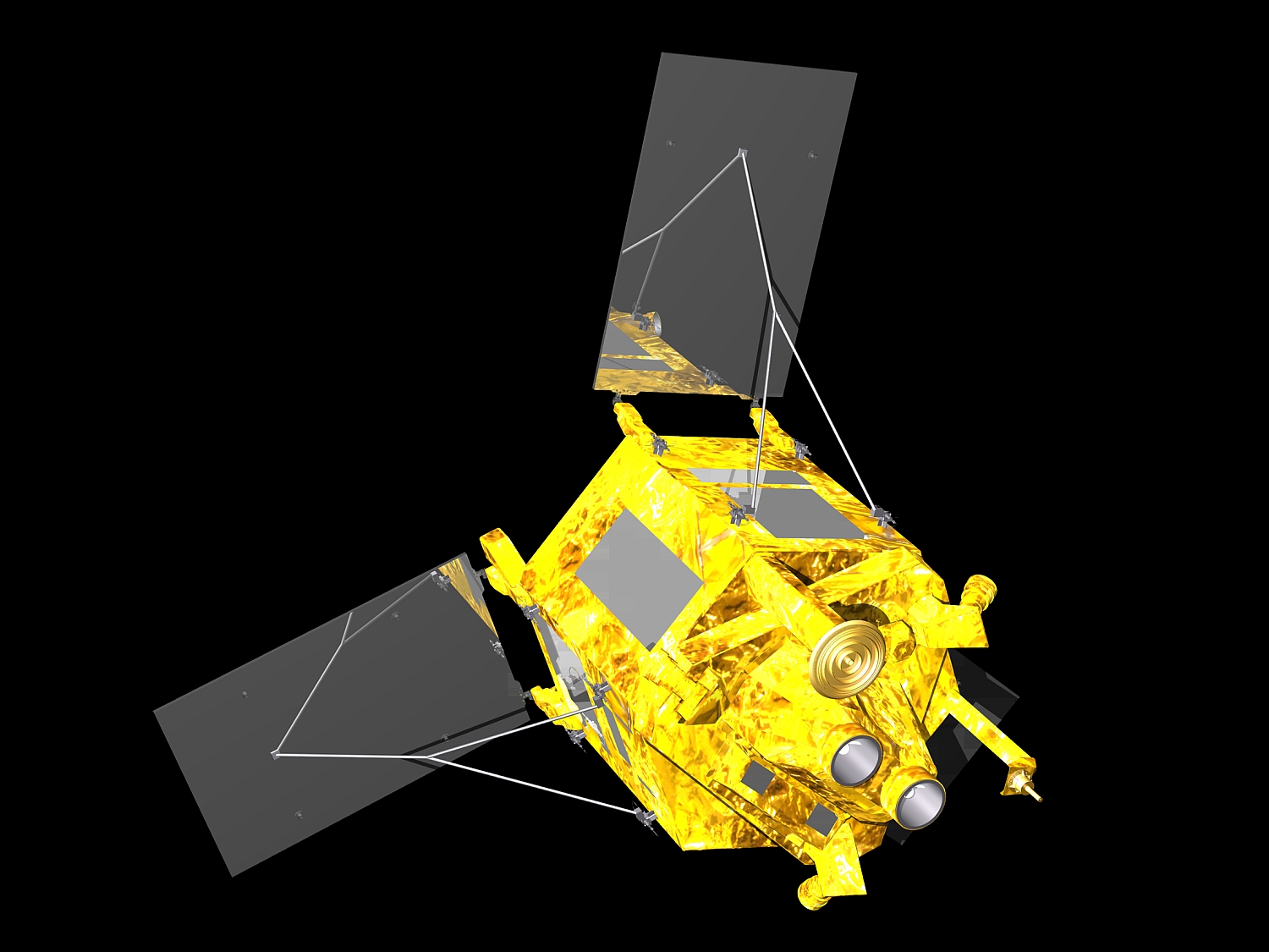

SPOT 6 – Illustration
(Bild: Astrium GEO)
Der französische Erdbeobachtungssatellit SPOT 6 ist nach Angaben der indischen Weltraumforschungsorganisation (ISRO) der massereichste Satellit, den die ISRO bisher für einen Kunden aus dem Ausland in den Weltraum transportiert hat. Die ISRO nennt für den von Astrium SAS hergestellten, auf dem Satellitenbus AstroSat 500 MkII basierenden SPOT 6 eine Startmasse von rund 712 kg. Der Satellit erreichte einen polaren Erdorbit in rund 659 km Höhe über der Erde mit einer Neigung gegen den Erdäquator von rund 98,3 Grad. Entsprechend seiner Bezeichnung, SPOT steht für “Satellite Probatoire de l’Observation de la Terre” und bedeutet schlicht Messsatellit zur Beobachtung der Erde, ist es seine Aufgabe, seinen Betreibern regelmäßig Aufnahmen der Erdoberfläche zu liefern.
Die künftig von SPOT 6 zur Verfügung gestellten Aufnahmen sollen eine maximale Auflösung von 1,5 m erreichen. Die Schwadbreite beim Abtasten der Erdoberfläche wird bei rund 60 km liegen. Mindestens 10 Jahre soll SPOT 6 der Erdbeobachtung dienen. Anfang 2014 wird SPOT 6 durch den identisch aufgebauten SPOT 7 Verstärkung erhalten. SPOT 6 und SPOT 7 sind dazu gedacht, die Arbeit der französischen Erdbeobachtungssatelliten SPOT 4 und SPOT 5 fortzusetzen. Gegenüber den älteren Satelliten zeichnen sich die Nachfolger durch eine deutlich geringere Masse aus (SPOT 4 und SPOT 5 hatten Startmassen im Bereich von 3.000 kg), was unter anderem durch die Verwendung der Ingenieurkeramik Siliziumkarbid (SiC) beim Bau möglich wurde. Die neuen Satelliten weisen außerdem eine erheblich gesteigerte Beweglichkeit auf.

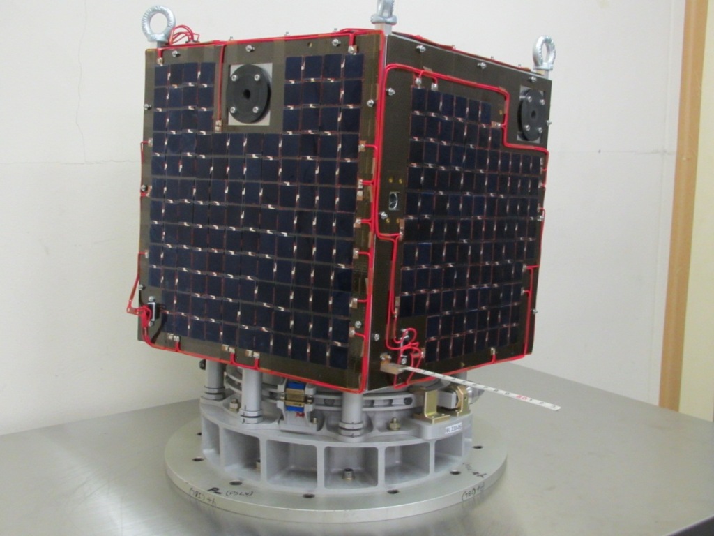

PROITERES
(Bild: OIT)
Der auf der PSLV-C21 ins All transportierte erheblich kleinere japanische Amateurfunk- und Technologieerprobungssatellit PROITERES mit dem Amateurfunkrufzeichen JL3YZK hat eine Startmasse von rund 15 kg. Seine Bezeichnung steht für “PRoject of OIT Electric-Rocket-Engine onboard small Space ship”. Er wurde von Studenten und Fakultätsmitgliedern des Instituts für Technologie Osaka (Osaka Institute of Technologie – OIT) gebaut. Zielorbit ist eine Kreisbahn in 695 km über der Erdoberfläche mit einer Neigung gegen den Erdäquator von rund 98,2 Grad.
Die Aufgaben von PROITERES im Bereich der Funktechnik sind, der Überprüfung der Ausbreitungscharakteristik von Funksignalen auf Amateurfunkbändern zu dienen, Tests von Kommunikationsverbindungen unter Einsatz von Standardkomponenten an Bord des Satelliten zu erlauben, um den Einsatz solcher Komponenten zu qualifizieren, und sein Tracking durch Amateurfunkstationen in aller Welt und die Kommunikation mit ihm zu ermöglichen.
