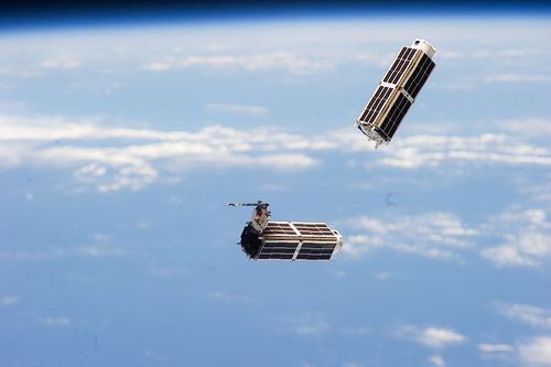

Die ersten Flock-Satelliten werden auf der ISS-Bahn ausgesetzt.
Dies geschah am 11. Februar mittels einer speziellen Startapparatur, die am Ende des japanischen Manipulatorarms befestigt war. Die Apparatur SSOD war zuvor von Koichi Wakata mit durchgeprüften Satelliten der Serie Flock 1 bestückt und in der Materialluftschleuse verstaut worden. Nach dem Verschließen der inneren Schleusenluke und dem Auspumpen der Luft wurde die äußere Luke geöffnet, so dass man mit dem Manipulatorarm die Startapparatur greifen und vom Modul weg schwenken konnte.
Insgesamt 4 Satelliten wurden paarweise gestartet und trennten sich kurz darauf voneinander. Jeder der Satelliten besitzt Abmessungen von 10 x 10 x 30 Zentimeter und ist außen mit Solarzellen versehen. Zudem verfügt jeder Satellit über eine Kamera und Sendeeinrichtungen, mit denen Bilder der Erdoberfläche angefertigt und zur Erde übermittelt werden können.
