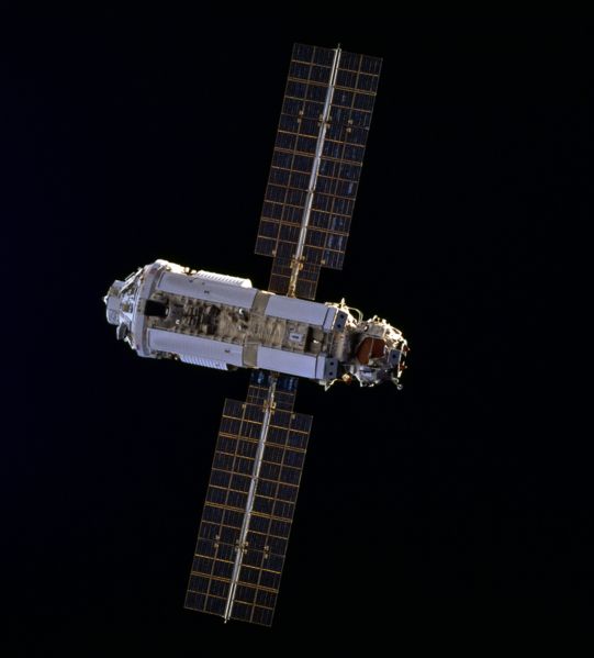

Am 20. November 1998 startete eine russische Proton-Rakete von Baikonur mit dem ersten Modul der ISS namens Sarja (Заря / Sonnenaufgang). Dieses etwa 20 Tonnen schwere und ca. 13 Meter lange Fracht- und Kontrollmodul mit einem maximalen Durchmesser von 4,15 Meter war der Grundstein für ein neues Zeitalter in der Raumfahrt.
Ein Beitrag von Hans J. Kemm. Quelle: Raumcon, NASA, DLR.

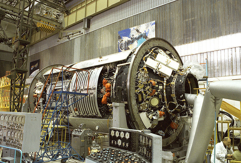

Sarja ist zylinderförmig mit einem kugelförmigen Kopfteil und konischem Heck. Die beiden Solarzellenflächen (jeweils rund 10,70 x 3,30 Meter) produzieren eine Durchschnittsleistung von 3 Kilowatt Die Energie kann in 6 Nickel-Cadmium-Batterien gespeichert werden. Sarja verfügt über 24 mittlere und 12 kleine Lagekontrolltriebwerke sowie zwei große Triebwerkseinheiten für Bahnmanöver. In den 16 außen angebrachten Tanks können bis zu sechs Tonnen Treibstoff gelagert werden. Zum weiteren Ausbau der Station verfügt Sarja über insgesamt drei Kopplungsstutzen: am Heck befindet sich ein aktiver Kopplungsstutzen vom Typ SSWP-M 8000 (derzeit belegt von Swesda), im kugelförmigen Kopplungsknoten am Bug befindet sich ein androgyner Kopplungsstutzen vom Typ APAS-89 (derzeit belegt von PMA-1/Unity) sowie ein passiver Adapter vom Typ SSWP G4000 (nadir / freier Andockport) zur Ankopplung von Versorgungsschiffen. Bei Bau und Entwicklung von Sarja wurde auf Pläne der TKS-Raumfähre zurückgegriffen, die bereits Grundlage für einige Module der russischen Raumstation Mir war.
