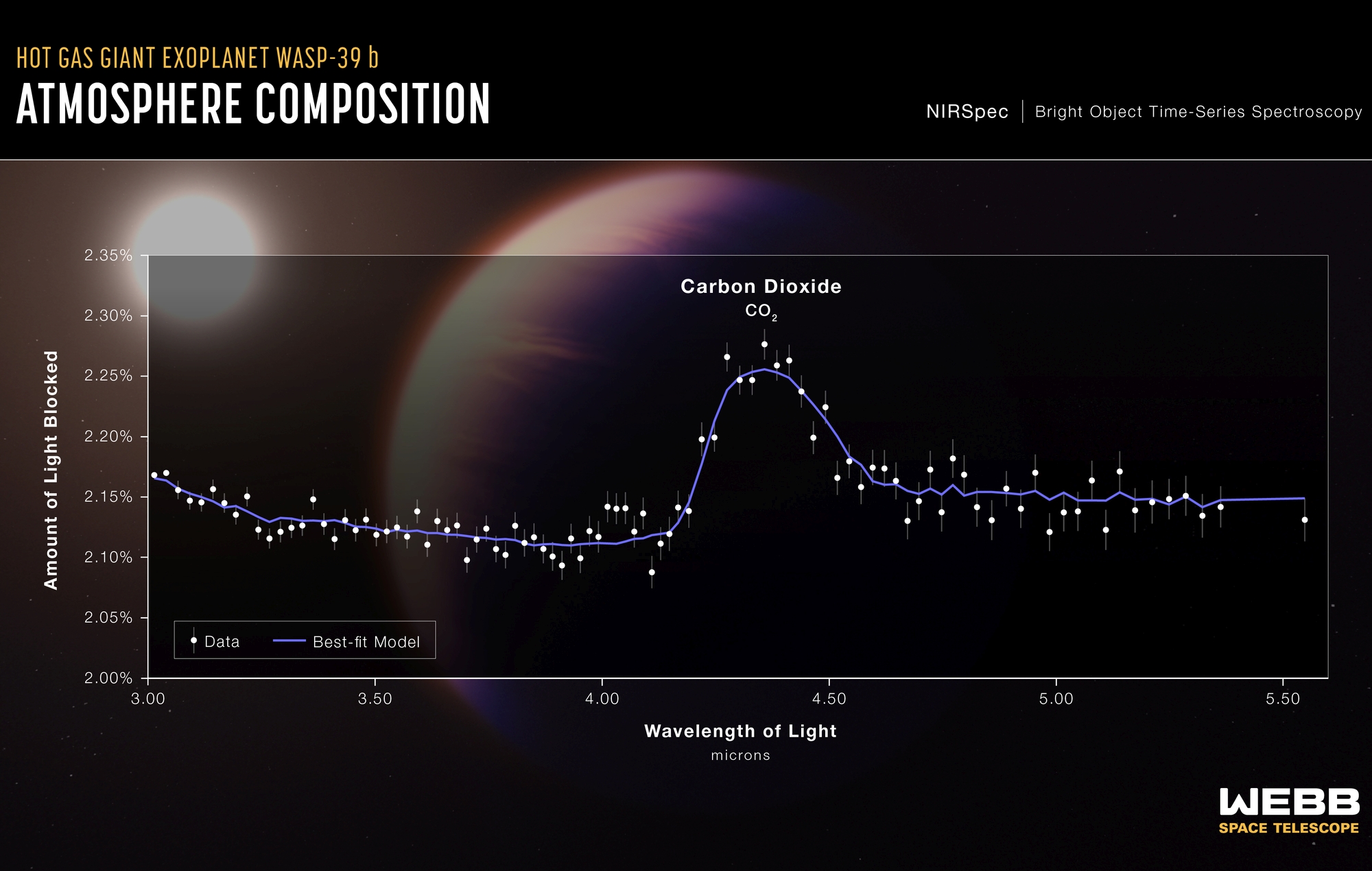

Ein Transmissionsspektrum des heißen Gasriesen WASP-39 b, das von Webbs Nahinfrarot-Spektrografen (NIRSpec) am 10. Juli 2022 aufgenommen wurde, liefert den ersten eindeutigen Nachweis für Kohlendioxid auf einem Planeten außerhalb des Sonnensystems. Dies ist auch das erste detaillierte Transmissionsspektrum eines Exoplaneten, das jemals aufgenommen wurde und Wellenlängen zwischen 3 und 5,5 Mikrometern abdeckt. (Bild: NASA, ESA, CSA, Leah Hustak (STScI), Joseph Olmsted (STScI))

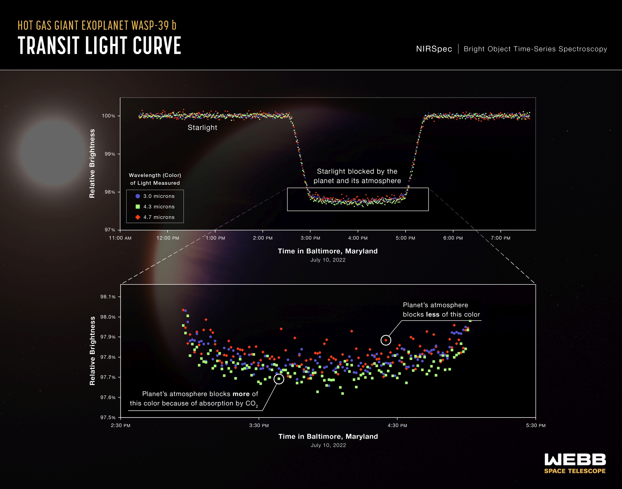

Lichtkurven des Nahinfrarot-Spektrographen (NIRSpec) von Webb zeigen die Veränderung der Helligkeit des WASP-39 Sternensystems in verschiedenen Wellenlängen (Farben) des Lichts. Sie wurden aufgenommen, während der Planet am am 10. Juli 2022 vor seinem Mutterstern vorbeizog und einen Teil des Sternlichts verdeckte. Dieses Phänomen wird als Transit bezeichnet. (Bild: NASA, ESA, CSA, Leah Hustak (STScI), Joseph Olmsted (STScI))
Wenn ein Planet direkt vor seinem Stern vorbeizieht, scheint ein Teil des Sternenlichts durch die Atmosphäre des Planeten, bevor es das Teleskop erreicht. «Die Atmosphäre filtert einige Farben stärker heraus als andere, je nachdem, woraus sie besteht, wie dick sie ist und ob es in ihr Wolken gibt oder nicht», so Lendl. Mit dem James Webb Teleskop können Forschende das Licht in seine Farben aufschlüsseln, um charakteristische «Fingerabdrücke» verschiedener Gase zu identifizieren und die Zusammensetzung der Atmosphäre zu bestimmen.

Mit Hilfe des Nahinfrarot-Spektrographen (NIRSpec) des Webb-Teleskops konnte das Team von Forschenden den Fingerabdruck von Kohlendioxid in dem Licht, das die Atmosphäre von WASP-39b durchquerte, nachweisen. «Gleich beim ersten Anblick der Daten war klar, dass wir es mit einer spektakulären Entdeckung zu tun haben», sagt Dominique Petit dit de la Roche, Forscherin an der Universität Genf, Mitautorin der Studie und NFS PlanetS Mitglied. «Zum ersten Mal wurde Kohlendioxid eindeutig auf einem Planeten außerhalb des Sonnensystems nachgewiesen.»
«Die Entdeckung eines so deutlichen Signals von Kohlendioxid auf WASP-39b ist ein gutes Vorzeichen. Sowohl für die Entdeckung von Atmosphären auf kleineren, erdgroßen Planeten als auch für die Messung der Häufigkeit von weiteren Gasen wie Wasser und Methan», sagte Natalie Batalha von der University of California in Santa Cruz, die Leiterin des internationalen Forschungsteams, das die Beobachtungen durchführte.
