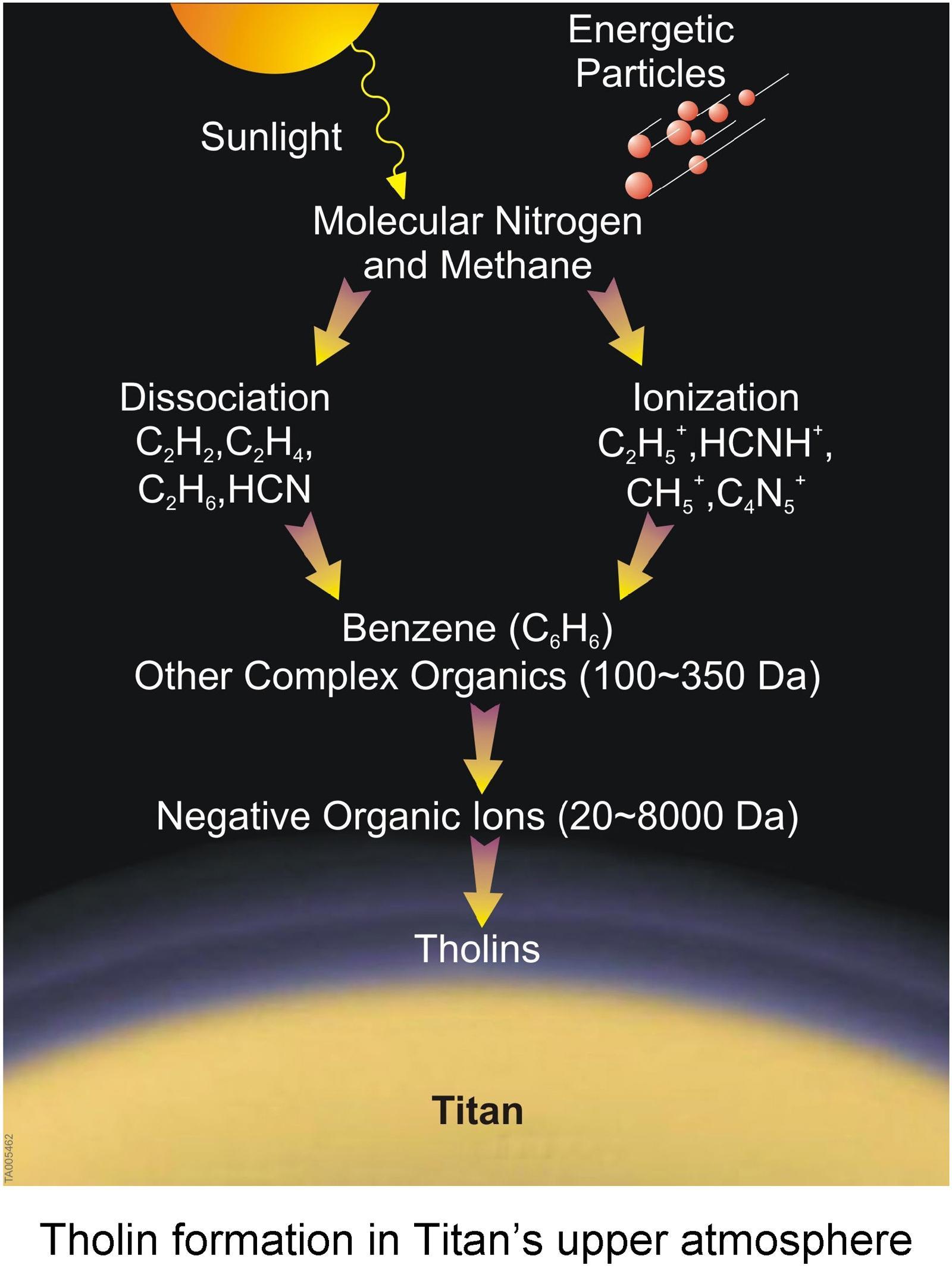

Angenommen wird der in dem nebenstehenden Bild dargestellte Reaktionsmechanismus:
Vermutetes Schema der Tholine-Bildung auf dem Titan.
(Bild: NASA/JPL)
Nachdem die UV-Strahlung und die hochenergetischen Teilchen die einfachen Moleküle Stickstoff und Methan aktivieren, bilden diese kleine Moleküle wie Cyanwasserstoff sowie kleine Ionen, aus denen sich dann polyzyklische Aromaten sowie Nitrile bilden. Hieraus entstehen große, negativ geladene Teilchen, die als Aerosole in der Titanatmosphäre auftreten und aus denen sich die Tholine bilden, die sich schließlich auf der Titanoberfläche niederlassen.
