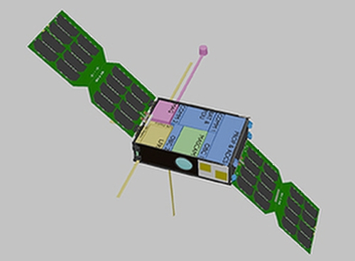

Konzept Nummer eins: Für eine nationale Mission baut Kayals Team einen Kleinsatelliten, der den Asteroiden Apophis zwei Monate lang auf seinem Weg zum erdnächsten Punkt begleitet und auch einige Wochen danach an ihm dranbleibt. In dieser Zeit sollen die Veränderungen von Apophis fotografisch dokumentiert und mit verschiedenen Messungen untersucht werden. Diese Strategie hält einige technische Herausforderungen bereit, weil der Kleinsatellit eine weite Distanz zurücklegen und dabei weitgehend autonom funktionieren muss.
Konzept Nummer zwei: Deutschland beteiligt sich an der geplanten europäischen RAMSES-Mission. Diese sieht einen größeren Satelliten vor, bestückt mit Kleinsatelliten, Teleskopen und anderen Messinstrumenten, der zu Apophis fliegt und ihn beim Vorbeiflug an der Erde über längere Zeit begleitet. Einer der Kleinsatelliten könnte aus Würzburg sein und den Asteroiden im Verbund mit den anderen Satelliten erforschen. Für das JMU-Team wäre hier der technische Aufwand kleiner und der wissenschaftliche Erkenntnisgewinn größer. Ob die RAMSES-Mission letzten Endes realisiert wird, hängt auch von der Bereitschaft der europäischen ESA-Partner ab, das Projekt mitzufinanzieren.
Konzept Nummer drei: Ein an der JMU gebauter Kleinsatellit fliegt einmal kurz am Asteroiden vorbei, wenn dieser der Erde am nächsten ist, und macht Fotos. Auf diese Weise ließe sich demonstrieren, dass eine solche Mission auch mit preisgünstigen Kleinsatelliten möglich ist. Der Aufwand wäre relativ klein, die Beobachtungszeit aber kurz und der Erkenntnisgewinn vermutlich eher gering. Diese Mission könnte wenige Tage vor dem Eintreffen von Apophis beginnen – bei den ersten beiden Konzepten müsste der Satellit schon ein Jahr zuvor starten.
![So könnte ein Würzburger Kleinsatellit aussehen, der zum Asteroiden Apophis geschickt wird. (Bild: SATEX-Team / Universität Würzburg)](https://www.raumfahrer.net/wp-content/uploads/2021/01/NeaLight2satSATEXTeamUniWuerzburg26.jpg)
