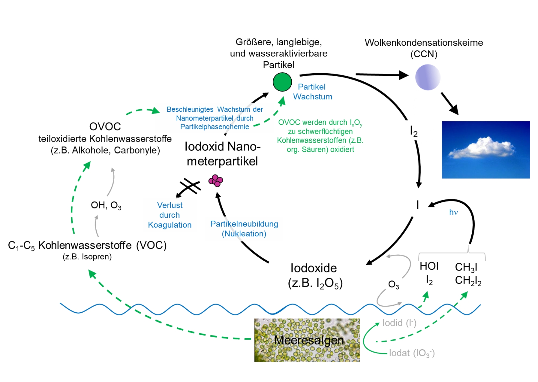

Jod gehört zu den Halogenen, eine Gruppe von Elementen, die in großen Mengen im Meerwasser vorkommen. Zwar ist die Jodkonzentration wesentlich geringer als zum Beispiel die Chlorkonzentration in Form von Meersalz, allerdings zeigt Jod einige chemische Besonderheiten. „Zunächst verläuft der Mechanismus ähnlich wie beim Schwefelkreislauf“, erklärt Prof. Dr. Thorsten Hoffmann von der Johannes Gutenberg-Universität Mainz (JGU). Phytoplankton überführt im Meerwasser vorhandenes Jodat in Jodid, wahrscheinlich um Jodid als einfaches anorganisches Antioxidans zu nutzen und so die Zellwände der Meeresalgen zu schützen. Jodid reagiert an der Meeresoberfläche aber auch mit atmosphärischem Ozon und setzt dabei molekulares Jod frei. Dieses molekulare Jod bildet über eine Reihe von schnellen atmosphärischen Reaktionen Jodoxide, die ein außergewöhnlich hohes Potenzial zur Bildung von Aerosolpartikeln haben. „Diese Teilchen können zu größeren Partikeln heranwachsen und dann als Wolkenkondensationskerne dienen und damit die Wolkenbildung beeinflussen“, beschreibt Hoffmann den Prozess. „Allerdings ist bei Jod im Gegensatz zu Schwefel der Vorgang hier noch nicht zu Ende.“
![](https://www.raumfahrer.net/wp-content/uploads/2021/01/09chemieanalytischejodatmosphaere0326.jpg)
Jod als Katalysator für Partikelneubildung?
In der PNAS-Studie zeigen die Autorinnen und Autoren, wie in den wachsenden atmosphärischen Partikeln aus den zuvor gebildeten Jodoxiden wieder molekulares Jod entsteht und in die Gasphase freigesetzt wird. „Soweit wir heute wissen, ist Jod das einzige Element, das nach der Freisetzung von der Erdoberfläche die Atmosphäre nicht wieder verlässt, sondern durch Redoxreaktionen in der Partikelphase wieder in die Gasphase zurückgeführt werden kann“, bemerkt Hoffmann, Professor am Department Chemie der JGU. Damit könnte Jod eine wichtige katalytische Rolle bei der Bildung von Wolkenkondensationskeimen spielen. Eine Reihe ungelöster Fragen bleibt, zum Beispiel wie menschliche Aktivitäten, die an verschiedenen Stellen in diesen Mechanismus eingreifen, den einzigartigen Stoffkreislauf des Jods im Erdsystem beeinflussen.
