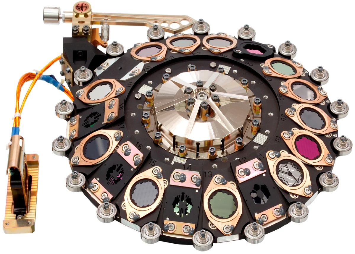

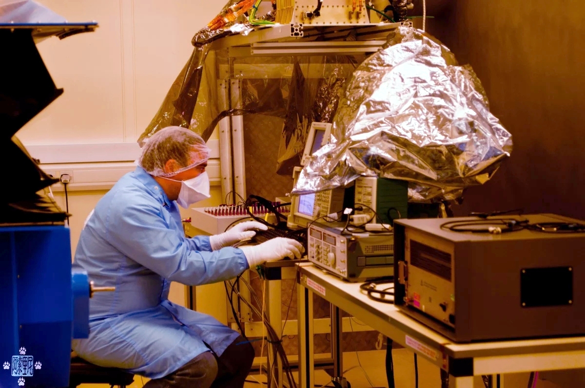

Das MPIA ist einer der Hauptpartner im europäischen Konsortium für MIRI (Mittel-InfraRot-Instrument). In dieser Rolle entwickelten Ingenieurinnen und Ingenieure des MPIA mit Unterstützung der Firma Hensoldt in Oberkochen unter anderem ein Filterrad für die MIRI-Kamera sowie zwei Gitterräder für den MIRI-Spektrografen. „Mit eigenen technischen Abteilungen wie Labors, einem Konstruktionsbüro sowie Werkstätten für Elektronik und Präzisionsmechanik hat das MPIA seit Jahrzehnten Erfahrung beim Bau von Messgeräten für Satelliten gesammelt. Diese Expertise war nun auch bei der Entwicklung dieser anspruchsvollen Komponenten für das JWST entscheidend“, erläutert Oliver Krause, Leiter der Forschungsgruppe für Infrarot-Weltraumastronomie am MPIA und Hauptverantwortlicher für die technischen Beiträge des Instituts.

Alle diese Kryomechanismen, also bewegliche Teile, die unter extremer Kälte betrieben werden, müssen Temperaturen bis hinunter zu -266 °C aushalten, die durch zusätzliche Kühlgeräte erreicht werden. Unter diesen Bedingungen würden herkömmliche Werk- und Schmierstoffe nicht funktionieren. Die Mechanismen müssen präzise, dauerhaft und vor allem wartungsfrei arbeiten. „Denn Reparaturflüge wie zu Beginn des Betriebs des Weltraumteleskops Hubble sind beim JWST nicht möglich, da es nicht in einer Erdumlaufbahn arbeitet, sondern in 1,5 Millionen Kilometern Entfernung von der Erde betrieben wird“, sagt Thomas Henning, geschäftsführender Direktor des MPIA.
Die instrumentellen Hardware-Beiträge des MPIA und seiner industriellen Auftragnehmer zu diesen beiden JWST-Instrumenten wurden bereits in den Jahren 2012/2013 erfolgreich an die NASA geliefert. Seit damals mussten sich die Instrumente einer Reihe von strengen Testkampagnen unterziehen. Das JWST-Team des MPIA war maßgeblich an der Vorbereitung, Durchführung und Auswertung dieser Tests bei der NASA in den USA beteiligt. Außerdem ist das MPIA-Team intensiv in die Entwicklung der zukünftigen Datenverarbeitungssoftware für das MIRI-Instrument eingebunden.
