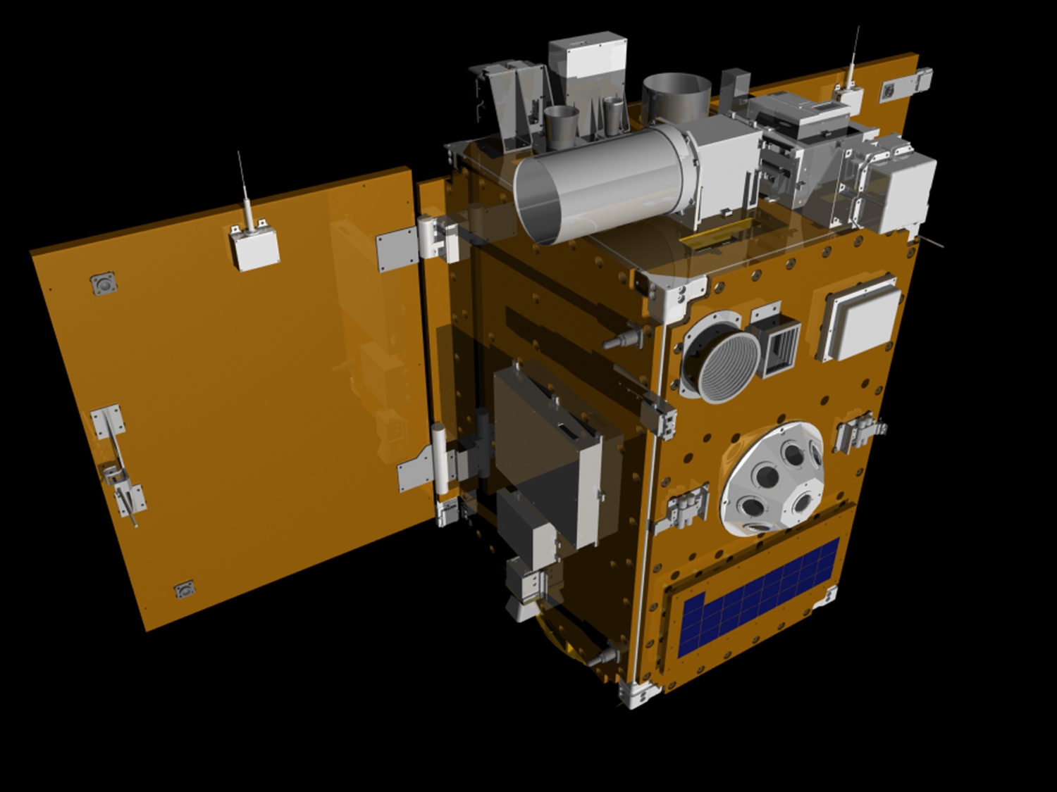

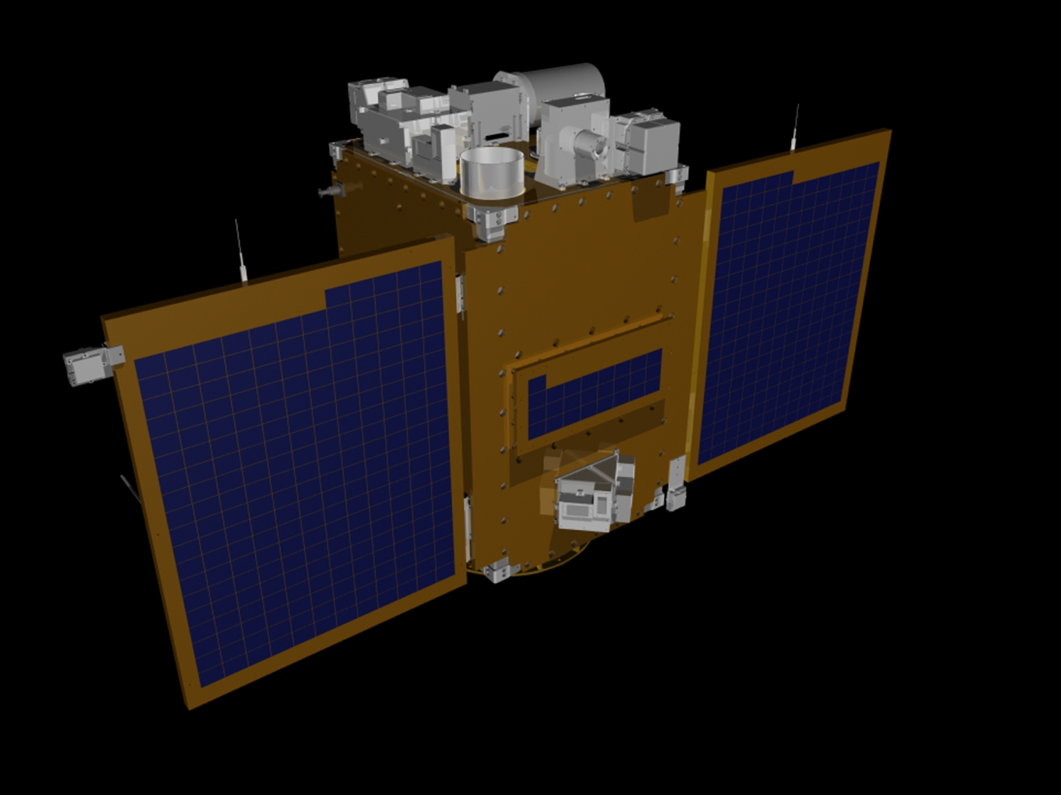

Nachdem es im August 2009 beim Jungfernflug der KSLV-1 nicht gelungen war, einen STSat 2 genannten Forschungs- und Technologiesatelliten auf eine Bahn um die Erde zu bringen, setzten die Südkoreaner ihre Hoffnungen darauf, dass der zweite Flug einer KSLV-1 erfolgreich verlaufen und STSat 2b schließlich die Erde umkreisen würde. Wie sein beim ungeplanten Wiedereintritt in die Erdatmosphäre zerstörter Vorgänger hatte STSat 2b eine Masse von rund 100 Kilogramm und sollte auf einer Bahn mit einem Perigäum, dem der Erde nächstliegende Bahnpunkt, von rund 300 Kilometern über der Erde, und einem Apogäum, dem von der Erde am weitesten entfernte Bahnpunkt bei rund 1.500 Kilometern über der Erde arbeiten.
