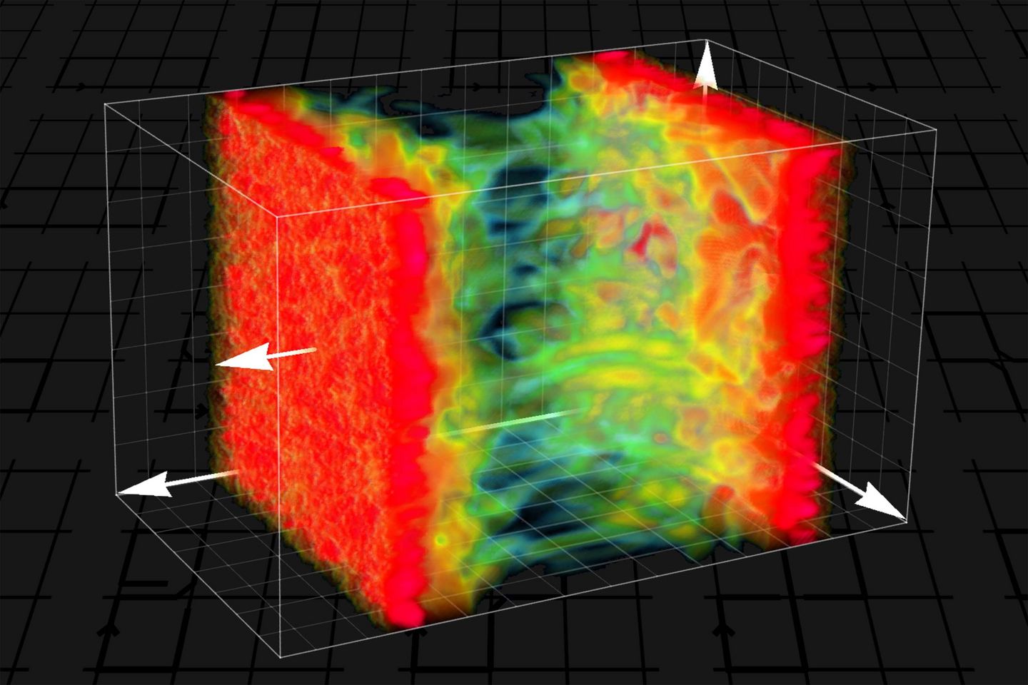

Komplizierter geht es kaum: Mit extrem hoher Energie schwirren winzige Teilchen wild umher, in dem wirren Durcheinander von Quantenteilchen kommt es zu unzähligen Interaktionen, und so ergibt sich ein Materiezustand, den man als „Quark-Gluon-Plasma“ bezeichnet. Unmittelbar nach dem Urknall war das ganze Universum in diesem Zustand, heute stellt man ihn durch hochenergetische Atomkernkollisionen her, etwa am CERN. Eine Presseaussendung der Technischen Universität Wien.

25. Januar 2022 – Wenn man solche Prozesse analysieren will, ist man auf Hochleistungscomputer angewiesen – und auf hochkomplexe Computersimulationen, deren Ergebnisse schwierig auszuwerten sind. Daher liegt die Idee nahe, künstliche Intelligenz bzw. machine learning dafür zu verwenden. Gewöhnliche machine-learning-Algorithmen sind für diese Aufgabe allerdings nicht geeignet. Die mathematischen Eigenschaften der Teilchenphysik machen eine ganz besondere Struktur von neuronalen Netzen notwendig. An der TU Wien konnte nun gezeigt werden, wie man neuronale Netze mit Erfolg für diese herausfordernden Aufgaben der Teilchenphysik nutzen kann.
