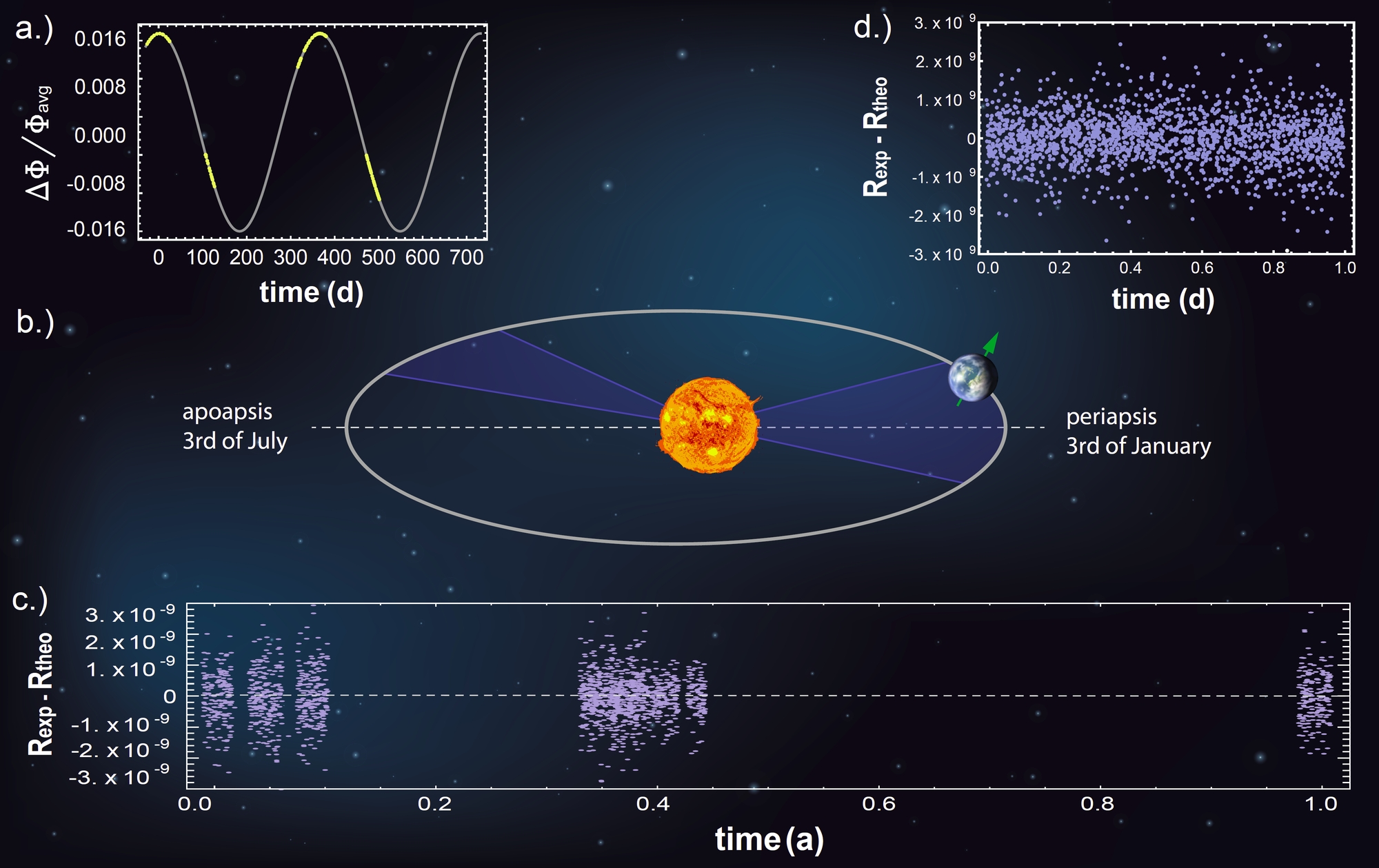

Skizze zum Test des schwachen Äquivalenzprinzips, nach dem sich Materie und Antimaterie unter Schwerkraft gleich verhalten. Mit einer Langzeitmessung konnte die BASE Kollaboration im Rahmen der Messgenauigkeit die Gültigkeit des Prinzips bestätigen. (Skizze: Stefan Ulmer, RIKEN)

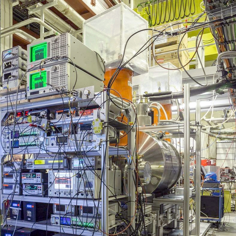

BASE-Experiment am Antiprotonen-Entschleuniger am CERN in Genf: Zu sehen ist die Kontrollperipherie, der supraleitende Magnet, in dem sich die Penningfalle befindet, und das Antiproton-Transfer-Strahlrohr. (Foto: BASE Kollaboration)

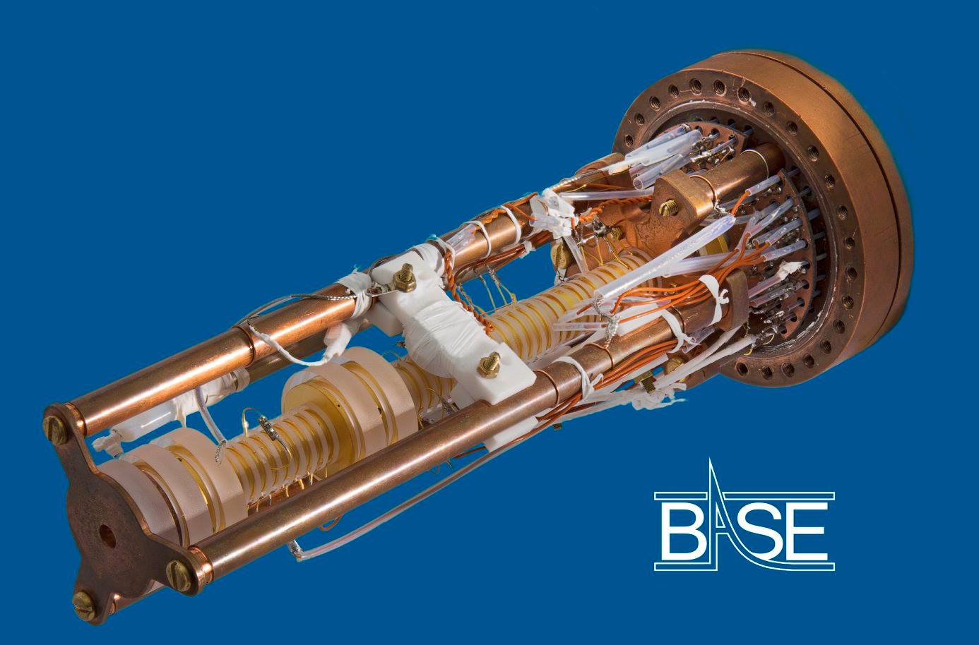

Für seine hochpräzisen Untersuchungen verwendete das Team um Stefan Ulmer, leitender Wissenschaftler am RIKEN in Japan und Sprecher der BASE-Kollaboration, eine Penning-Falle, also einen elektromagnetischen Behälter, der ein einzelnes geladenes Teilchen speichern und nachweisen kann. Ein Teilchen in einer solchen Falle schwingt mit einer charakteristischen Frequenz, die durch seine Masse definiert ist. „Abhören” der Schwingungsfrequenzen von Antiprotonen und Protonen in derselben Falle ermöglicht es, deren Massen zu vergleichen. „Durch Beladen eines zylindrischen Stapels mehrerer solcher Penning-Fallen mit Antiprotonen und negativen Wasserstoffionen konnten wir einen Massenvergleich innerhalb von nur vier Minuten durchführen, also 50 Mal schneller als bei früheren Proton/Antiproton-Vergleichen anderer Gruppen”, erläutert Stefan Ulmer. „Seit unseren früheren Messungen haben wir außerdem den Versuchsaufbau technisch erheblich verbessert. Dies erhöht die Stabilität des Experiments und verringert systematische Verschiebungen in den Messwerten.” Mit diesem optimierten Instrument hat das BASE-Team im Verlauf von eineinhalb Jahren einen Datensatz von rund 24.000 einzelnen Frequenzvergleichen erfasst. Durch Kombination aller Messergebnisse fanden die Forscher, dass das Ladung-zu-Masse-Verhältnis von Antiprotonen und Protonen identisch ist, und zwar mit einer Genauigkeit von 16 Teilen in einer Billion, also einer Zahl mit 11 signifikanten Stellen. Das verbessert die Genauigkeit der bisher besten Messung – ebenfalls von BASE – um mehr als einen Faktor vier: ein erheblicher Fortschritt in der Präzisionsphysik.
BASE-Penningfallensystem zum Vergleich der Protonen- und Antiprotonenmasse. (Foto: BASE Kollaboration)

Ein Teilchen, das in einer Penning-Falle schwingt, kann man als „Uhr” betrachten, ein Antiteilchen als „Anti-Uhr”. Bei starker Gravitation gehen die Uhren schneller. Während der Langzeitmessung von eineinhalb Jahren war die Erde auf ihrer elliptischen Bahn unterschiedlich starker Anziehungskraft der Sonne ausgesetzt. Falls Antimaterie und Materie verschieden auf Schwerkraft reagieren, würden die Materie- und Antimaterie-Uhren entlang der Flugbahn der Erde unterschiedliche Frequenzverschiebungen erfahren. Die BASE-Wissenschaftler konnten bei der Analyse ihrer Daten aber keine derartige Frequenzanomalie feststellen. So konnten sie erstmals direkte und weitgehend modellunabhängige Grenzen für ein anomales Verhalten von Antimaterie unter Schwerkraft setzen – oder anders ausgedrückt: im Rahmen der Messgenauigkeit die Gültigkeit des schwachen Äquivalenzprinzips für Uhren bestätigen.
