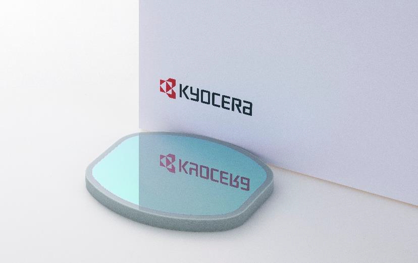

Kyoceras Keramikspiegel aus Fine Cordierite. (Bild: Kyocera)

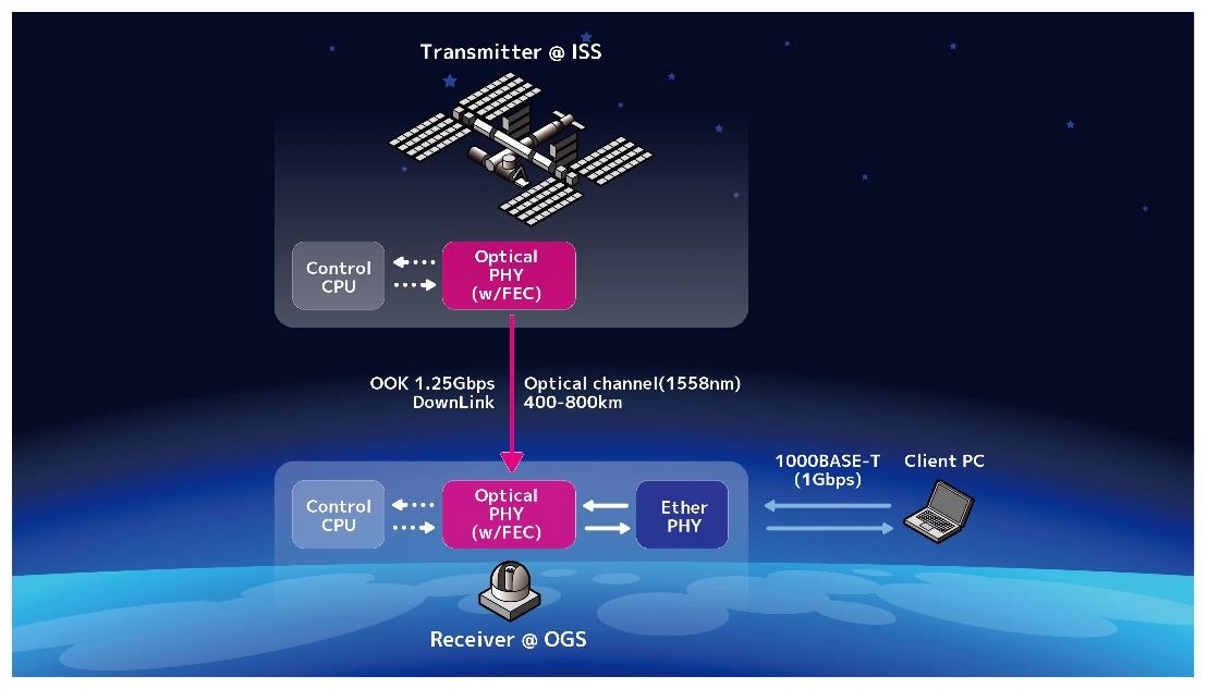

Diagramm der Demonstration. (Grafik: Sony Computer Science Laboratories)

Produktmerkmale von Kyoceras Keramikspiegel aus Fine Cordierite
Der Kyocera Fine Cordierite-Keramikspiegel ist das Ergebnis von 65 Jahren Entwicklungsarbeit, in denen die folgenden vier Eigenschaften für eine stabile optische Kommunikation auch im Weltraum durch das feinkeramische Material und die Brenntechnologie erreicht wurden.
  1. Geringe thermische Ausdehnung
    Die Ausdehnung sowie die Formveränderungen aufgrund von Temperaturschwankungen sind extrem gering, sodass sie für optische Spiegel verwendet werden können, die Präzision im Nanobereich erfordern.
  2. Hohe mechanische Festigkeit und hohe Steifigkeit
    Gegenüber Glas mit niedriger Wärmeausdehnung weist der Keramikspiegel aus Fine Cordierite von Kyocera eine 1,5- bis 2-mal höhere mechanische Festigkeit auf, die im Vergleich zu Glas eine höhere Steifigkeit bietet und so ein sehr geringes Gewicht ermöglicht.
  3. Dauerhafte Formstabilität
    Gegenüber Glas mit niedrigem Wärmeausdehnungskoeffizient weist Fine Cordierite eine hervorragende Formstabilität auf, sodass es über einen längeren Zeitraum verwendet werden kann, ohne dass Formveränderungen zu befürchten sind.
  4. Strahlungsbeständigkeit
    Tests zur Strahlenbelastung haben bestätigt, dass der Wärmeausdehnungskoeffizient (WAK) von Fine Cordierite unverändert bleibt. Das macht es ideal für Anwendungen im Weltraum.

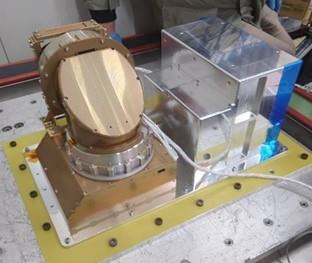

Secure Laser Communications Terminal for Low Earth Orbit, “SeCRETS”, mit Kyoceras Keramikspiegel aus Fine Cordierite. (Bild: National Institute of Information and Communications Technology, Sony Computer Science Laboratories, Next Generation Space System Technology Research Association)
