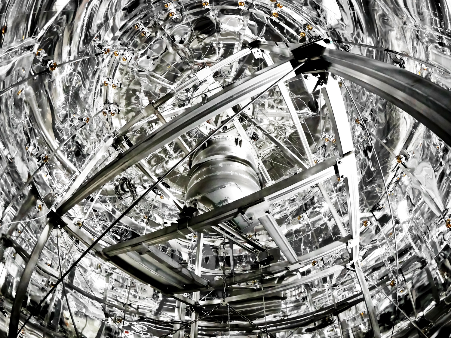

Ein Ausschnitt des imposanten Experiments: Zu sehen ist ein zylinderförmiger Kryostat, der an einer Stahlkonstruktion inmitten eines riesigen Wassertanks hängt.

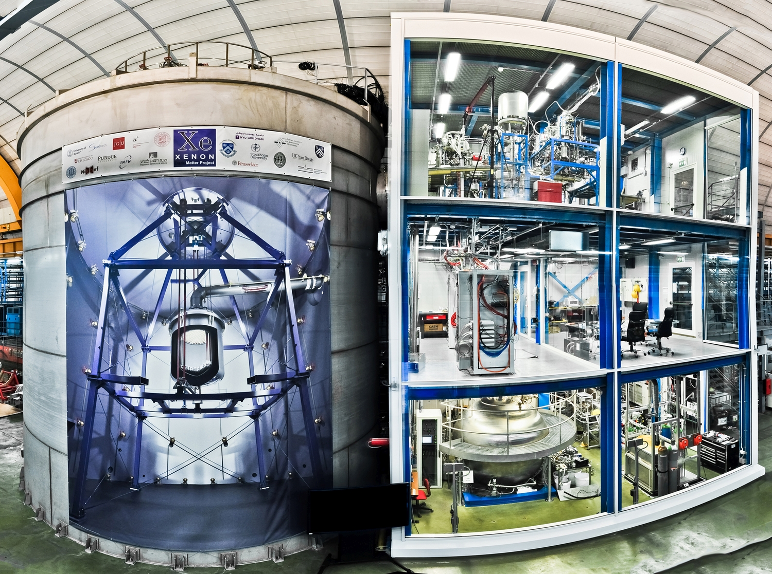

XENON Collaboration
So sieht es im Gran-Sasso-Untergrundlabor aus: Links ist der zehn Meter hohe Wassertank zu sehen, der den Detektor enthält, rechts das Technikgebäude.
