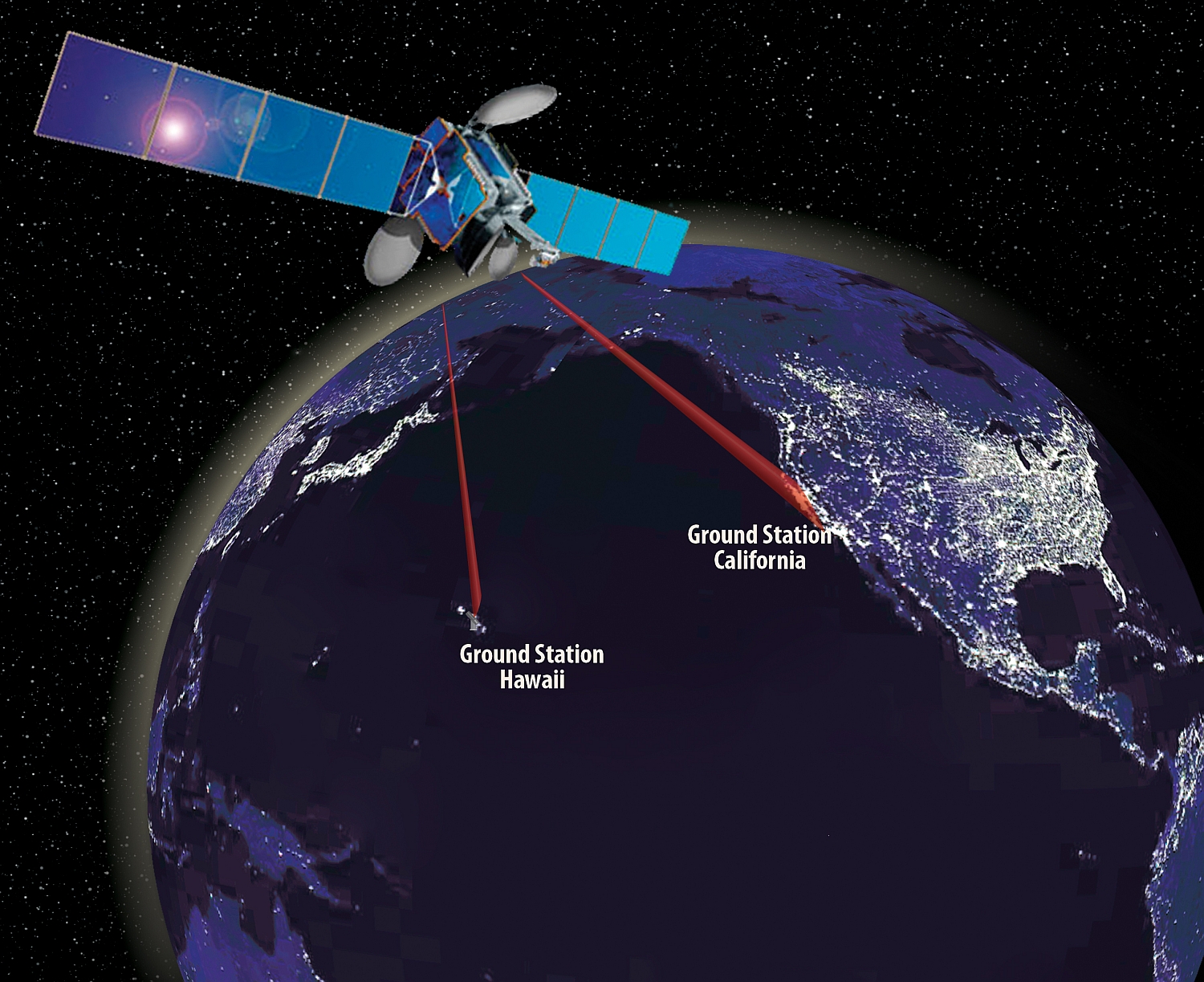

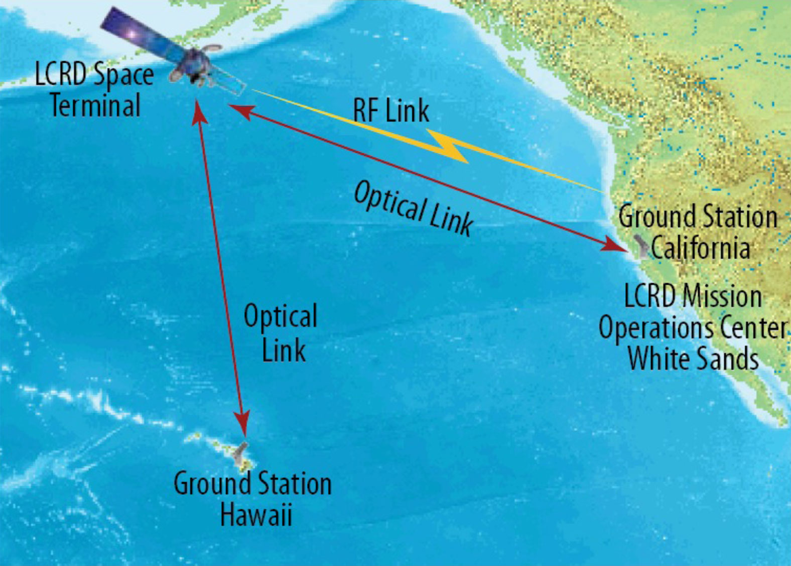

Bei LCRD als erstem Schritt wird laut James Reuther, Leiter einer OCT genannten Beratergruppe bei der NASA, gewissermaßen die Technik von Verizons FiOS-Netzwerk im Weltraum zum Einsatz kommen (FiOS ist ein in den Vereinigten Staaten von Amerika verbreitetes Breitband-Netzwerk, bei dem Gebäude oder einzelne Haushalte mit Glasfasernetzwerkkabeln erschlossen werden). Die NASA-Arbeitsgruppe vom GSFC will im Rahmen von LCRD digitale Daten codieren und über entsprechend ausgerüstete Bodenstationen per Laserlicht zum mit der passenden Testhardware ausgestatteten kommerziellen Kommunikationssatelliten senden.

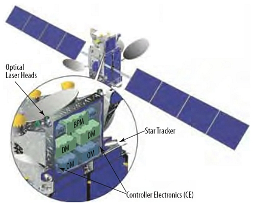

Die Testsysteme an Bord des Satelliten werden sich aus Teleskopen, Lasern, Spiegeln, Detektoren, einer Richt- und Verfolgeranlage, elektronischen Komponenten und zwei unterschiedlichen Modems zusammensetzen. Eines der Modems ist hinsichtlich der Kommunikation mit Tiefraummissionen und mit sehr geringen Signalstärken arbeitenden Klein- und Kleinstsatelliten auf Erdumlaufbahnen optimiert, das andere hinsichtlich des Austauschs möglichst großer Datenmengen mit Satelliten und bemannten Raumfahrzeugen wie der Internationalen Raumstation (ISS) auf Erdumlaufbahnen. Modems letzteren Typs könnten künftig Datenraten von mehreren 10 Gigabit pro Sekunde erlauben.
Haben Daten vom Boden die Demonstrationsanlage im All erreicht, sollen sie an noch einzurichtende Empfangsstationen auf Hawaii und im Süden Kaliforniens weiter geschickt werden. Mehrere Empfangsstationen zu verwenden ist für die Demonstration eines voll arbeitsfähigen Systems von ausschlaggebender Bedeutung. Eine Wolkendecke oder turbulente Atmosphärenbedingungen behindern Verbindungen via Laserlicht, die eine klare Sichtlinie zwischen Sender und Empfänger benötigen. Ist eine Station wegen untauglichen Wetterbedingungen nicht in der Lage, eine Verbindung mit der Demonstrationsnutzlast aufzubauen, kann ihre Funktion eine andere, günstigeren Wetterbedingungen ausgesetzte Station übernehmen.
