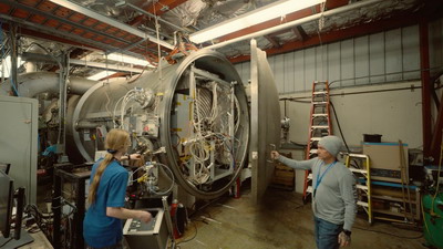

Während fünf Zündvorgängen glühte die Wolframelektrode in der Mitte des Triebwerks hellweiß und erreichte Temperaturen von über 2.800 Grad Celsius. Die Arbeiten wurden im Electric Propulsion Lab des JPL durchgeführt, wo sich die Vakuumanlage für verdampfbare Metalltreibstoffe befindet – eine einzigartige nationale Einrichtung für die sichere Erprobung von Elektrotriebwerken, die Metalldampf-Treibstoffe bei Leistungen bis in den Megawattbereich nutzen.

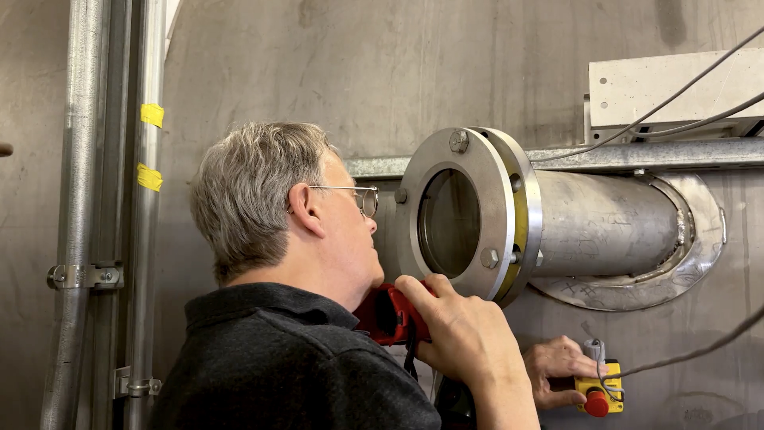

James Polk, leitender Wissenschaftler am JPL, blickt in die Vakuumanlage für kondensierbaren Metalltreibstoff (CoMeT) im Electric Propulsion Lab des JPL, wo im Februar 2026 ein von seinem Team entwickelter Prototyp eines Hochleistungs-Elektroantriebs getestet wurde.

Der Prototyp des Triebwerks befindet sich in der Vakuumanlage für kondensierbare Metalltreibstoffe (CoMeT) des JPL, einer einzigartigen nationalen Einrichtung, die dafür konzipiert wurde, Triebwerke mit Metalldampf-Treibstoffen als Teil potenzieller elektrischer Antriebssysteme der Megawattklasse sicher zu testen.

Um den Test zu beobachten, spähte Polk durch eine kleine Öffnung in die 8 Meter lange, wassergekühlte Vakuumkammer. Im Inneren sprang der Antrieb an, wobei seine düsenförmige Außenelektrode glühend hell leuchtete und eine leuchtend rote Abgasfahne ausstieß. Polk forscht seit Jahrzehnten an lithiumbetriebenen MPD-Antrieben und hat an der Dawn-Mission der NASA sowie an Deep Space 1 mitgearbeitet, der ersten Demonstration elektrischen Antriebs jenseits der Erdumlaufbahn.
