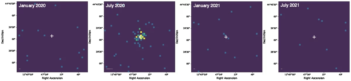

28. Januar 2022 – Im Juli 2020, kurz nach dem Start seiner zweiten Himmelsdurchmusterung, entdeckte das eROSITA-Röntgenteleskop an Bord des Weltraumobservatoriums SRG eine neue Quelle an einer Position, an der bisher keine Röntgenstrahlen nachgewiesen wurden. Als die Astrophysiker daraufhin die Datenbank der optischen Veränderlichen überprüften, stellte sich heraus, dass etwa vierzig Tage zuvor die „Zwicky Transient Facility“ (ZTF) und das „Asteroid Terrestrial-impact Last Alert System“ (ATLAS) an derselben Stelle eine scheinbar gewöhnliche, optische Veränderliche mit der Bezeichnung AT2020mrf registriert hatten. Diese wurde zunächst als Supernova vom Typ II eingestuft, also als massereicher Stern, der am Ende seines Lebens kollabiert. Diese ursprüngliche Klassifizierung änderte sich jedoch grundlegend durch die eROSITA-Entdeckung der Röntgenemission und die Form der optischen Lichtkurve der Quelle. Es wurde klar, dass die Astrophysiker auf ein noch interessanteres Objekt gestoßen waren.

Das eROSITA-Teleskop beobachtete dieses Objekt kurz nach dem Höhepunkt der Lichtkurve. Diese Beobachtungen haben gezeigt, dass AT2020mrf/SRGe J154754.2+443907 die hellste bekannte „Kuh“ ist, mit einer Leuchtkraft von über ~2 x 1043 erg/s. Eine solche Leuchtkraft könnte von einem jungen, schnell rotierenden Neutronenstern (mit einer Periode von etwa 10 Millisekunden) mit einem Magnetfeld in der Größenordnung von 1014 Gauß stammen – einem so genannten Magnetar – oder auch von einem neu entstandenen Schwarzen Loch erzeugt werden, das Material des Vorgängersterns im superkritischen Bereich akkretiert. In jedem Fall haben die Wissenschaftler die Geburt eines relativistischen, kompakten Objekts durch die Explosion eines massereichen Sterns beobachtet.
