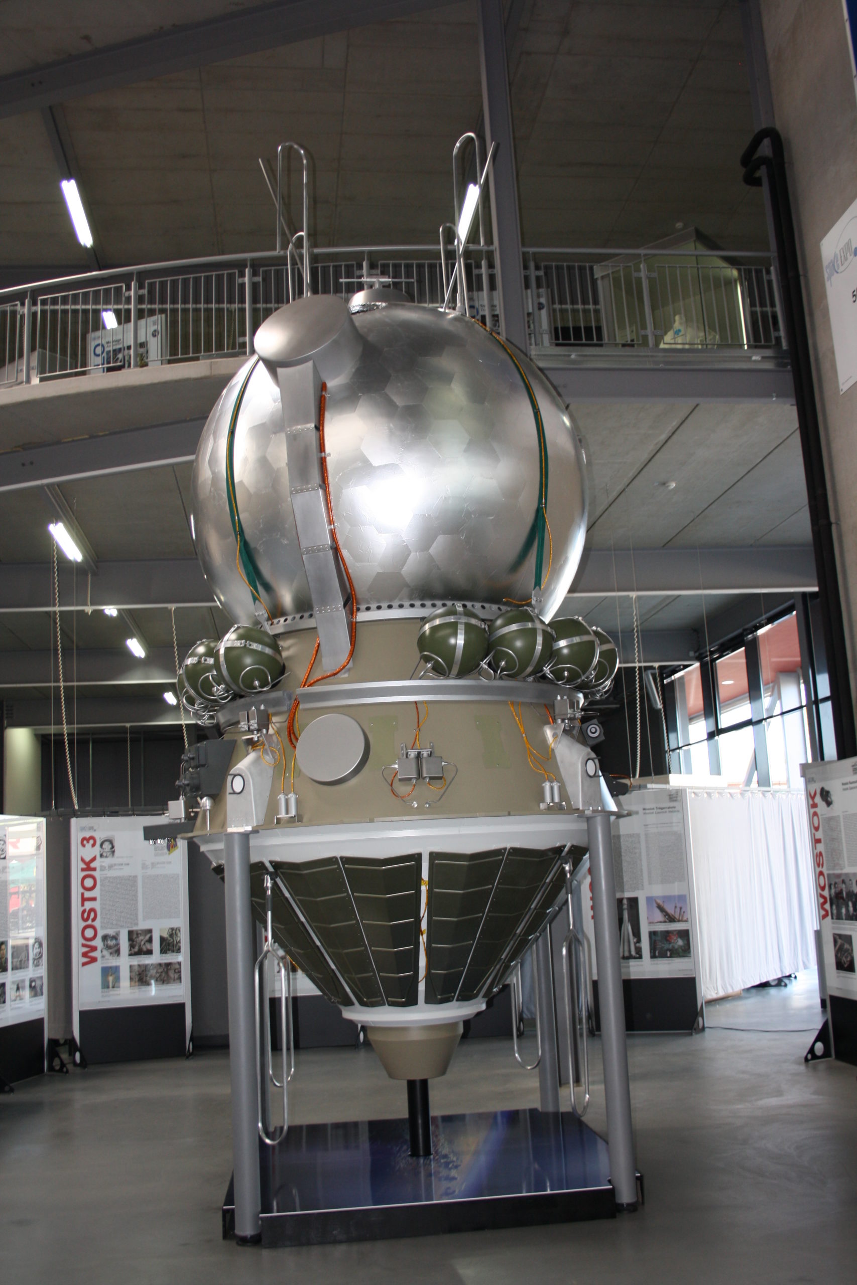

Ein originalgetreues Modell der
Wostok-Kapsel im
Technik Museum Speyer.
(Bild: raumfahrer.net)
Die Raketen der Wostok- / Luna-Familie starten insgesamt zwischen 1958 und 1991 insgesamt 167 Mal, wobei es 18 Fehlschläge und zwei Teilfehlschläge gab. Als Startrampe nutze man die schon von der R-7 genutzten legendären Startplattform 1, nach Gagarins Flug auch Gagarins Start genannt, sowie später auch von der Startrampe 31 in Tjuratam, besser bekannt als Baikonur. Darüber hinaus nutze man für Starts in einen polaren Orbit den Kosmodrom Plessetzk in der Nähe von Archangelsk in Nordrussland. Der ersten Start fand dabei am 10. Juni 1958 statt, mit der eine Attrappe der Blok E-Zweitstufe mitflog, um die Booster und die Zentralstufe zu testen. Den ersten richtigen Start gab es am 23. September 1958 mit einer Sonde vom Typ Luna 1, wobei der Träger versagte. Der letze Start fand dabei erst am 29. August 1991 statt.
