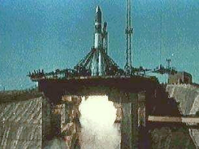

R-7 in der Version Luna beim Start.

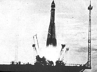

Start von Wostok 1 mit Juri Alexejewitsch Gagarin.
(Foto: RKK Energija)
