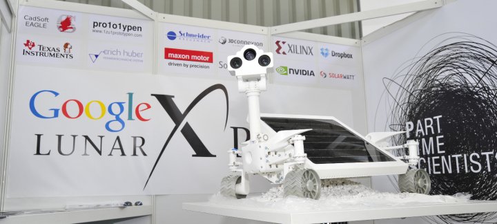

Das 1:1-Rovermodell Asimov 2 auf der ILA in Berlin.
(Bild: PTS)

Auf dem Rücken des Gefährts ist ein zur Sonne kippbares Solarpaneel montiert, das über die integrierte Antenne zugleich zur Kommunikation genutzt werden soll. Am etwa 20 Zentimeter aufragenden Roverhals befindet sich ein Kopf, in den drei Linsen integriert sind. Damit werden stereoskopische dreidimensionale Aufnahmen gemacht. Zugleich wird der Rover einen Videofilm in High Definition (HD)-Qualität aufzeichnen. Ein solcher Film von der Mondoberfläche ist ein Novum und Bedingung für die Ausschüttung des Preisgelds. Am Ende wird das Licht über Spiegel auf CCD-Sensoren geleitet, die im unteren Bereichs des Kopfs sitzen.

Asimov 2 ist bereits ein Modell in Maßstab 1:1. Noch ist es in Kunststoff gefertigt, in der nächsten Produktionsstufe wird daraus Carbon.
(Bild: PTS)
„Die Bewegung der Lichtsensoren selbst würde sehr viele Probleme verursachen, weil sich deren verschiedene Materialien unter Weltraumbedingungen schwer handhaben lassen und verkanten“, erklärte Teilzeitwissenschaftler Mario Kulczynski. „Wir leiten das Licht deshalb [aus der Linse im Kopf des Rovers] über Spiegel auf starr montierte Lichtsensoren. Das ist weniger fehleranfällig. Gleichzeitig können wir so die Gewichtsverteilung verbessern.“ Eine solche Konstruktion weckte selbst das Interesse langjähriger Raumfahrtprofis auf der ILA.
