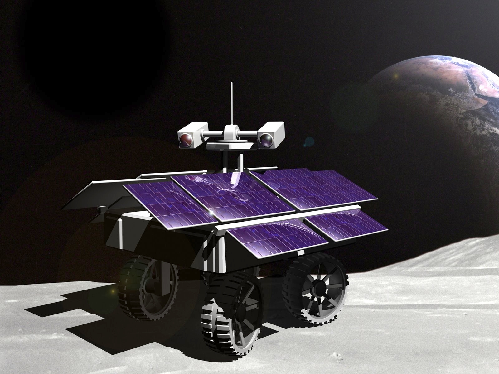

Der Rover Asimov 1 funkt zur Erde - Illustration.
(Bild: Part Time Scientists)
Der Rover Asimov 1 funkt zur Erde – Illustration.
Ist Asimov 1 auf der Mondoberfläche gelandet, nimmt der Rover Kontakt zur Bodenstation auf – und der innovativste Teil der Mission beginnt. Die Sendeantenne soll zur Einsparung von Gewicht und Platz in die Solarpaneele eingearbeitet werden. Die Antenne reicht unter normalen Umständen nicht aus, um auf der Erde empfangen zu werden. Die Solarzellen, nicht größer als ein DIN A4-Blatt, limitieren die Sendeleistung des nur fünf Kilogramm schweren Fahrzeugs. Doch eigentlich lässt sich auch ein sehr schwaches Signal vom Mond empfangen, wenn wir auf der Erde nur eine ausreichend große Antenne bereitstellen.
“Wenn man auf der einen Seite eine sehr kleine Antenne mit einer schwachen Leistung hat, brauch man auf der anderen Seite eine größere Antenne”, sagte Böhme. “[…] zur Zeit haben wir 20 Watt für die Sendeleistung der Antenne reserviert. Das ist verglichen mit aktuellen Missionen sehr wenig. Da reden wir über mindestens 70 Watt mit Parabolantenne.”
