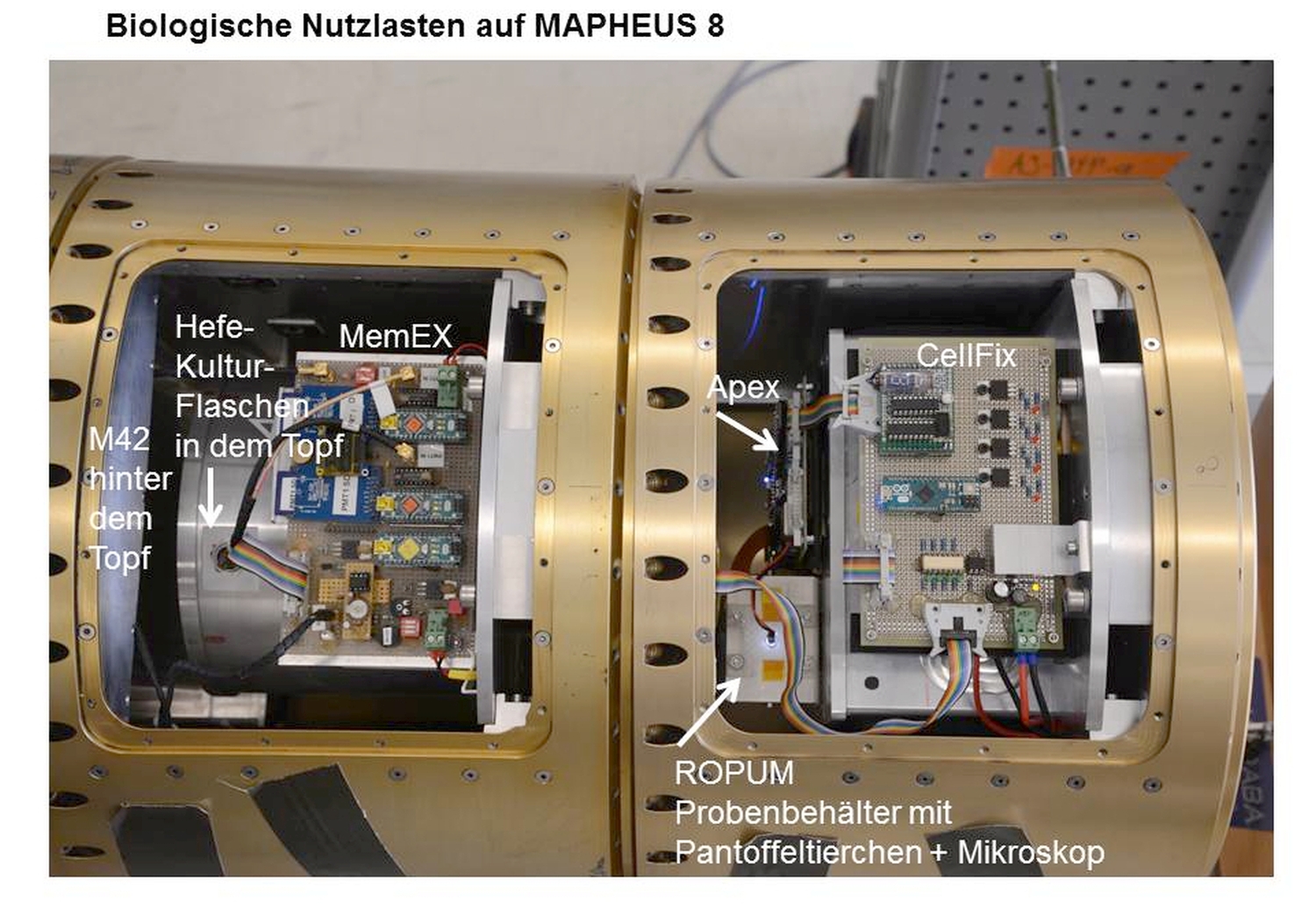

Die Bandbreite der MAPHEUS-8 Experimente reicht von der Strahlenbiologie, über das Verhalten kolloidaler Systeme und granularer Materie in der Schwerelosigkeit bis hin zur Untersuchung von Zellen und Hefekulturen. Die Forscher testen unter anderem, ob Hefe in der Schwerelosigkeit das für Menschen wichtige Vitamin B12 bilden kann und damit für die Ernährung in der Raumfahrt hilfreich ist. Weitere Schwerpunkte liegen in der Untersuchung des Erstarrungsverhaltens von metallischen Legierungen sowie der Bewegung von Bakterien und Orientierung von Pantoffeltierchen, die als “schwimmende Nervenzellen” der neuronalen Forschung dienen. Zusätzlich leistet die Forschungsmission die Erprobung und Weiterentwicklung von Messtechnologien für Weltraumexperimente.
Neben den Kölner DLR-Instituten für Materialphysik im Weltraum, Luft- und Raumfahrtmedizin sowie dem DLR-Nutzerzentrum für Weltraumexperimente (MUSC) sind die Universitäten Konstanz, Stuttgart Hohenheim, die TU München sowie das Landauer Bierprojekt und der Weincampus Neustadt an den MAPHEUS-8 Experimenten beteiligt.
DLR (CC-BY 3.0)
Biologische Nutzlasten auf Mapheus 8 – Links: MemEx – Experimenteinschub mit Hefeproben und Strahlungsdetektor M-42; Rechts: CellFix mit ROPUM und apex.
(Bild: DLR (CC-BY 3.0))
