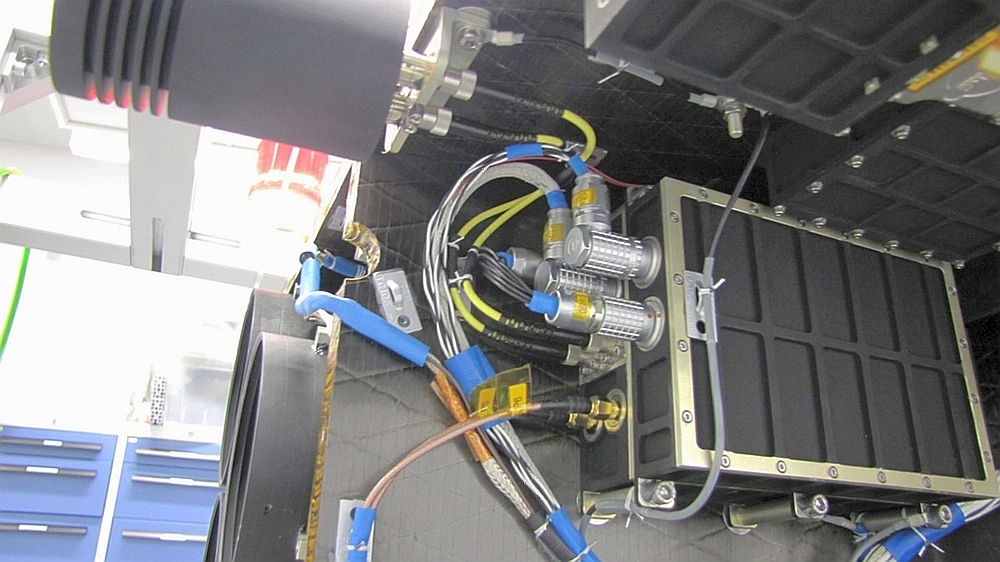

Das optische Kommunikationssystem OSIRIS (Optical Space Infrared Downlink System) ist mit nur 1,3 kg Masse äußerst kompakt und sehr leistungseffizient. Seit 2018 wurden im Rahmen von Experimenten erfolgreiche Übertragungstests zu den optischen Bodenstationen des DLR in Oberpfaffenhofen durchgeführt. Diese Ergebnisse konnten jetzt in einer Messkampagne bestätigt werden. Dabei wurde der Laserstrahl des Kleinsatelliten Flying Laptop aus mehreren 100 Kilometern Entfernung am Boden empfangen. Die hochpräzise Ausrichtung von Satellit und Bodenstation zueinander ist dabei die besondere Herausforderung und konnte nun erstmals demonstriert werden.

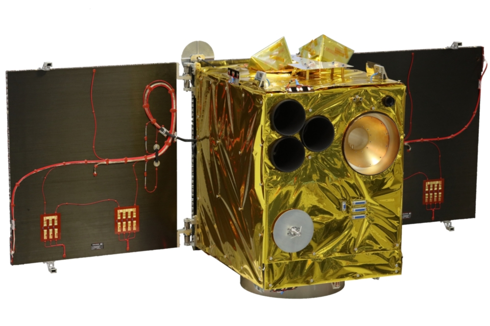

Kleinsatellit Flying Laptop
Der Kleinsatellit „Flying Laptop“ der Universität Stuttgart erprobt neue Technologien und erfüllt wissenschaftliche Erdbeobachtungsaufgaben. So ist er neben zahlreichen Experimenten auch mit einer hochauflösenden Kamera ausgerüstet. Der Satellit wurde am Institut für Raumfahrtsysteme von Studierenden und Promovierenden im Rahmen des Kleinsatellitenprogramms entwickelt, gebaut und im Jahr 2017 von Baikonur aus gestartet. „Die Datenübertragung mit Laser bietet große Vorteile bezüglich der erreichbaren Datenraten, stellt aber gleichzeitig eine große Herausforderung an die Ausrichtegenauigkeit des Satelliten zur Bodenstation dar. Daher demonstrieren die erfolgreichen Übertragungstests mit OSIRIS die hohe Präzision des Lageregelungssystems und die hervorragende Performance unseres Satelliten“ sagt Prof. Sabine Klinkner, Projektleiterin am Institut für Raumfahrtsysteme der Universität Stuttgart.
