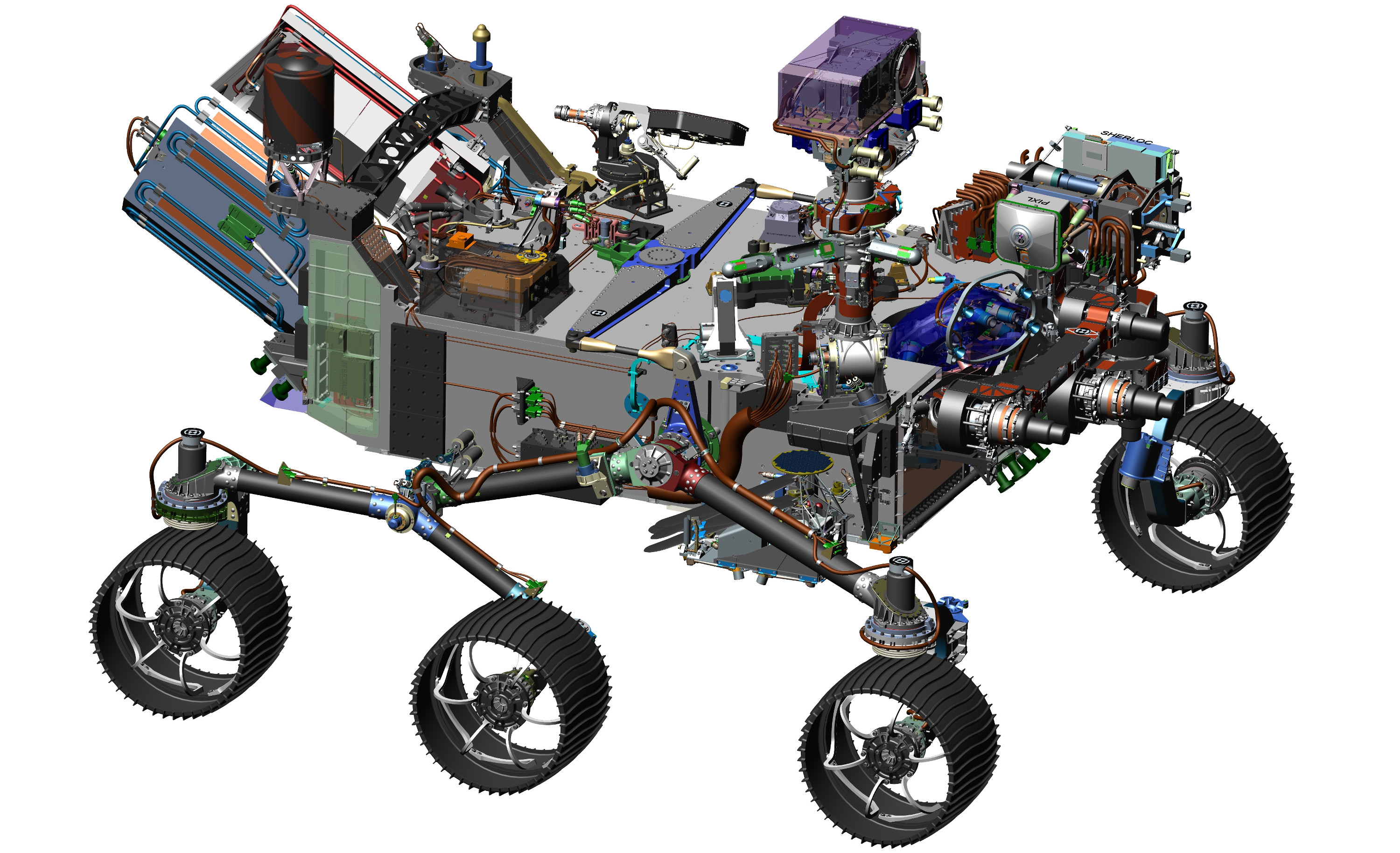

Mars 2020 Rover mit verstautem Mars Helicopter (zwischen Chassis und Radausleger)
