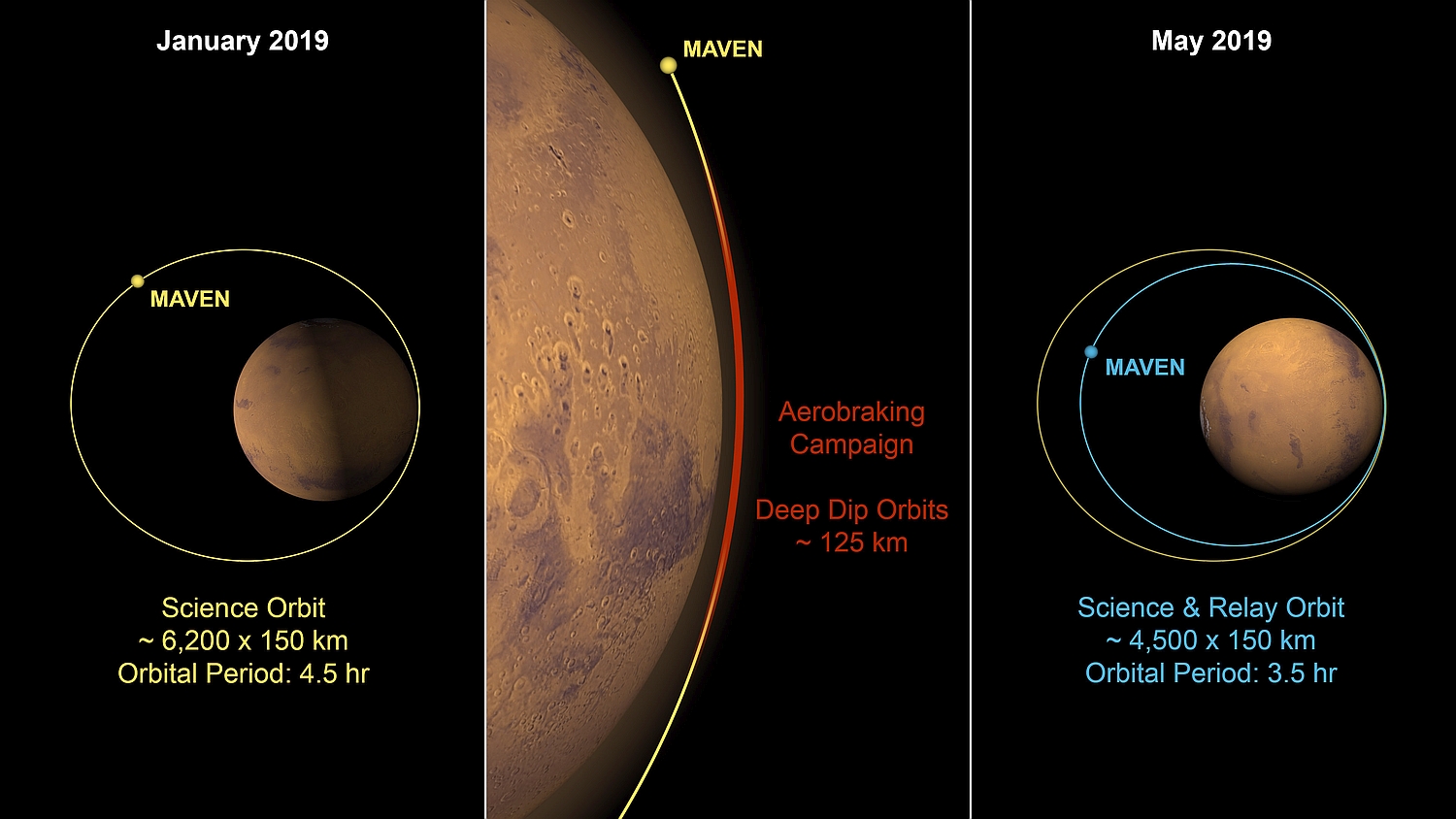

Zuletzt war MAVEN auf einer als Science Orbit bezeichneten Bahn unterwegs, deren der Marsoberfläche nächstliegender Bahnpunkt in rund 150 Kilometern Höhe lag. Der am weitesten von der Oberfläche entfernte Bahnpunkt lag in etwa 6.200 Kilometern Höhe. Für eine Marsumrundung benötigte MAVEN auf dieser Bahn rund viereinhalb Stunden.
Die jetzt begonnene Kampagne zur Bahnabsenkung hat eine Bahn zum Ziel, deren vom Mars entferntester Bahnpunkt in nur noch rund 4.500 Kilometern Höhe liegt. Auf den ersten Blick scheint das keine bedeutende Änderung zu sein, auf die Signalstärke von Funkverbindungen hat sie maßgeblichen Einfluss. Dr. Bruce Jakosky, leitender Wissenschaftler des MAVEN-Projekts an der Univeristät Colorado in Boulder, erklärte: „Es verhält sich wie bei der Benutzung eines Mobiltelefons: Je näher am Mobilfunkmast man sich befindet, um so stärker ist das Funksignal“. Anders formuliert: Je kürzer der Abstand zur Sendeantenne, desto mehr Balken auf dem Handy. Für MAVEN und den Mars 2020 Rover bedeutet das: Bessere Signalstärken bei der Kommunikation durch geringeren Abstand zwischen den beiden Geräten.

Zunächst wird man mit Hilfe von an Bord von MAVEN befindlichen Triebwerken den tiefsten Bahnpunkt des derzeitigen Orbits weiter absenken. Rund 360 Marsumrundungen in den nächsten zweieinhalb Monaten sollen dann für eine Abbremsung des Orbiters bei seinen Durchgängen durch die Restatmosphäre sorgen. Der geringste Abstand zur Marsoberfläche liegt dabei laut Plan im Bereich von 125 Kilometern über der Oberfläche. Bei den Manövern wird der Orbiter von zwei Kontrollzentren am NASA-Labor für Strahlantrieb (Jet Propulsion Lab, JPL) im kalifornischen Pasadena und bei Lockheed Martin in Littleton im US-Bundesstaat Colorado überwacht.

Vorgesehen ist, dass MAVEN im Mai 2019 den sogenannten science and relay orbit erreicht. Dieser Orbit besitzt einen der Marsoberfläche nächstliegenden Bahnpunkt in rund 150 Kilometern Höhe und einen am weitesten von der Oberfläche entfernten Bahnpunkt bei etwa 4.500 Kilometern Höhe. Für eine Marsumrundung wird MAVEN auf dieser Bahn dann rund dreieinhalb Stunden brauchen.

Das erste Manöver zur Bahnänderung bewirkte eine Geschwindigkeitsänderung um rund 3 Meter pro Sekunde, gab die NASA am 14. Februar 2019 bekannt. Der dem Mars nächstliegende Bahnpunkt wurde dabei um rund 20 Kilometer auf 131 Kilometer über der Oberfläche abgesenkt. Dort beträgt die Dichte der Marsatmosphäre rund 3,1 kg/km³. Der von der Oberfläche am weitesten entfernte Bahnpunkt liegt derzeit bei rund 5.900 Kilometern.
