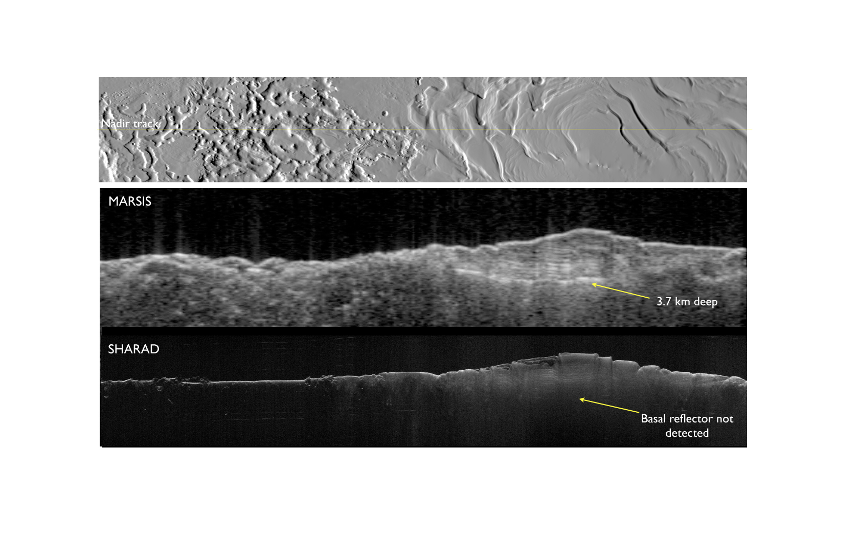

Aufnahmen der gleichen Region am Marssüdpol durch MARSIS und SHARAD. Zu erkennen sind die unterschiedlichen Auflösungen der beiden Instrumente bzgl. Größe und Tiefe.

Neben MARSIS an Bord von Mars Express fliegt ein ähnliches Instrument an Bord der NASA-Sonde Mars Reconnaissance Orbiter. SHARAD (Shallow Subsurface Radar) nutzt eine kürzere Wellenlänge, um eine höhere Auflösung zu erzielen. Seine Wellen können dabei nicht so tief in den Boden eindringen (s. Abb. rechts). Die globalen Daten beider Experimente ergänzen sich ideal.
