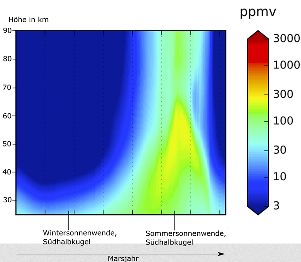

In ihren aktuellen Simulationen finden die russischen und deutschen Forscher einen bisher unbekannten Mechanismus, der an eine Art Pumpe erinnert. Ihr Modell beschreibt umfassend die Strömungen in der gesamten Gashülle, die den Mars umgibt: von der Oberfläche bis zu einer Höhe von 160 Kilometern. Die Rechnungen zeigen, dass die normalerweise eiskalte mittlere Atmosphäre zweimal am Tag durchlässig wird für Wasserdampf – aber nur an einem bestimmten Ort und zu einer bestimmten Jahreszeit.

Vertikale Verteilung des Wasserdampfs auf dem Mars im Verlauf eines Marsjahres, hier um 3 Uhr morgens lokaler Zeit. Nur wenn auf der Südhalbkugel Sommer herrscht, kann Wasserdampf höhere Luftschichten erreichen.
(Bild: GPL, Shaposhnikov et al.: Seasonal „Water“ Pump in the Atmosphere of Mars: Vertical Transport to the Thermosphere)
