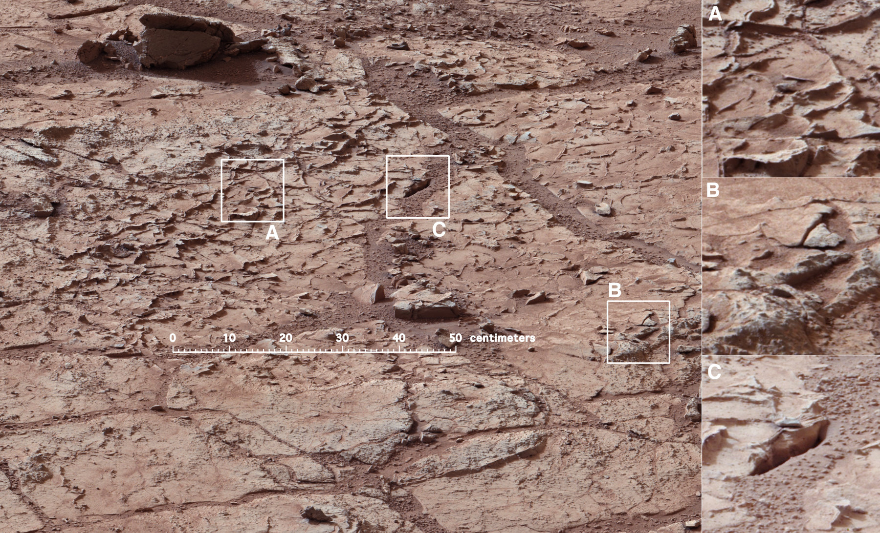

NASA, JPL-Caltech, Malin Space Science Systems
Die Region “John Klein”, aufgenommen am 10. Januar 2013 von der Mastkamera des Rovers aus einer Entfernung von etwa fünf Metern. Die Box “A” zeigt in dieser Falschfarbenaufnahme Venen, welche sich über die Oberfläche erheben. Einige der Venen verfügen über zwei Außenseiten und einen erodierten Innenraum. Die Box “B” zeigt Merkmale einer horizontalen Unterbrechung (Diskontinuität) des Gesteins wenige Zentimeter unterhalb der Oberfläche. Diese Unterbrechung kann ein Bruch oder möglicherweise eine horizontale Vene darstellen. Die Box “C” zeigt ein Loch im Untergrund, welches möglicherweise durch einen Bruch entstanden ist. Durch den Riss gelangte Sand in den Untergrund. Das angepeilte Gebiet für die erste Bohrung befindet sich links von der Box “A”.

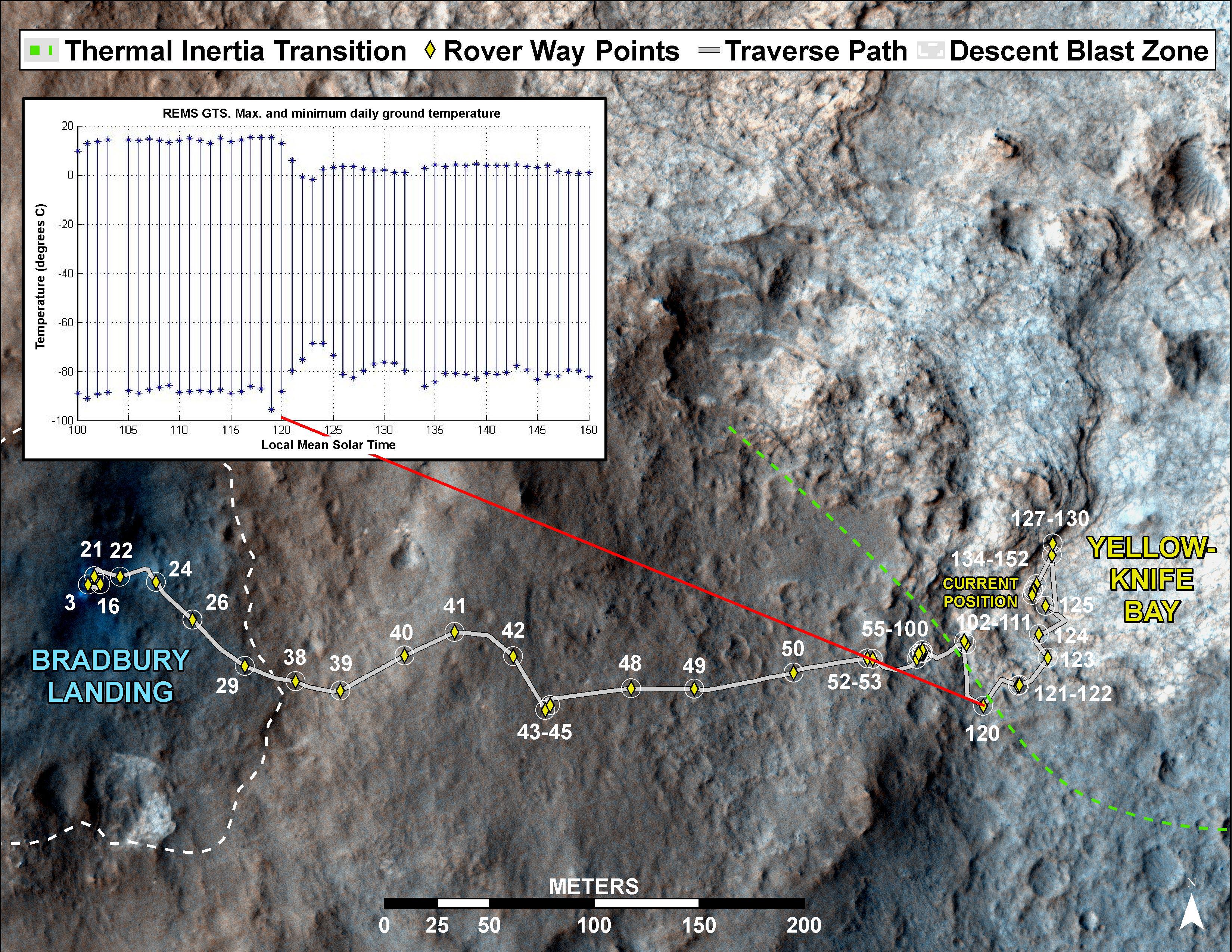

Mit dem Überschreiten der “Grenze” zur Yellowknife Bay am Missionstag Sol 121 (8. Dezember 2012) konnte der Rover eine damit einhergehende deutliche Veränderung in der Bodentemperatur registrieren.
(Bild: NASA, JPL-Caltech, University of Arizona, CAB( CSIC-INTA), FMI)
Die Region “Yellowknife Bay” wurde bereits kurz nach der Landung Curiositys als erstes anzusteuerndes Forschungsgebiet ausgewählt. Der Grund hierfür war, dass laut den Daten der verschiedenen Marsorbiter in diesem Bereich der Marsoberfläche drei verschiedene Geländetypen aufeinandertreffen, welche sich vermutlich zu unterschiedlichen Zeiten und unter unterschiedlichen Umweltbedingungen herausbildeten.
Diese in diesem Bereich der Marsoberfläche gegebene Divergenz macht sich auch in den Temperaturdaten bemerkbar, welche regelmäßig durch die Wetterstation REMS gesammelt werden. Die in den letzten Wochen gemessenen Veränderungen der Oberflächentemperatur sind nicht durch zeitweise auftretende Wetterveränderungen bedingt, sondern deuten vielmehr auf eine deutlich veränderte Zusammensetzung der Oberfläche hin.

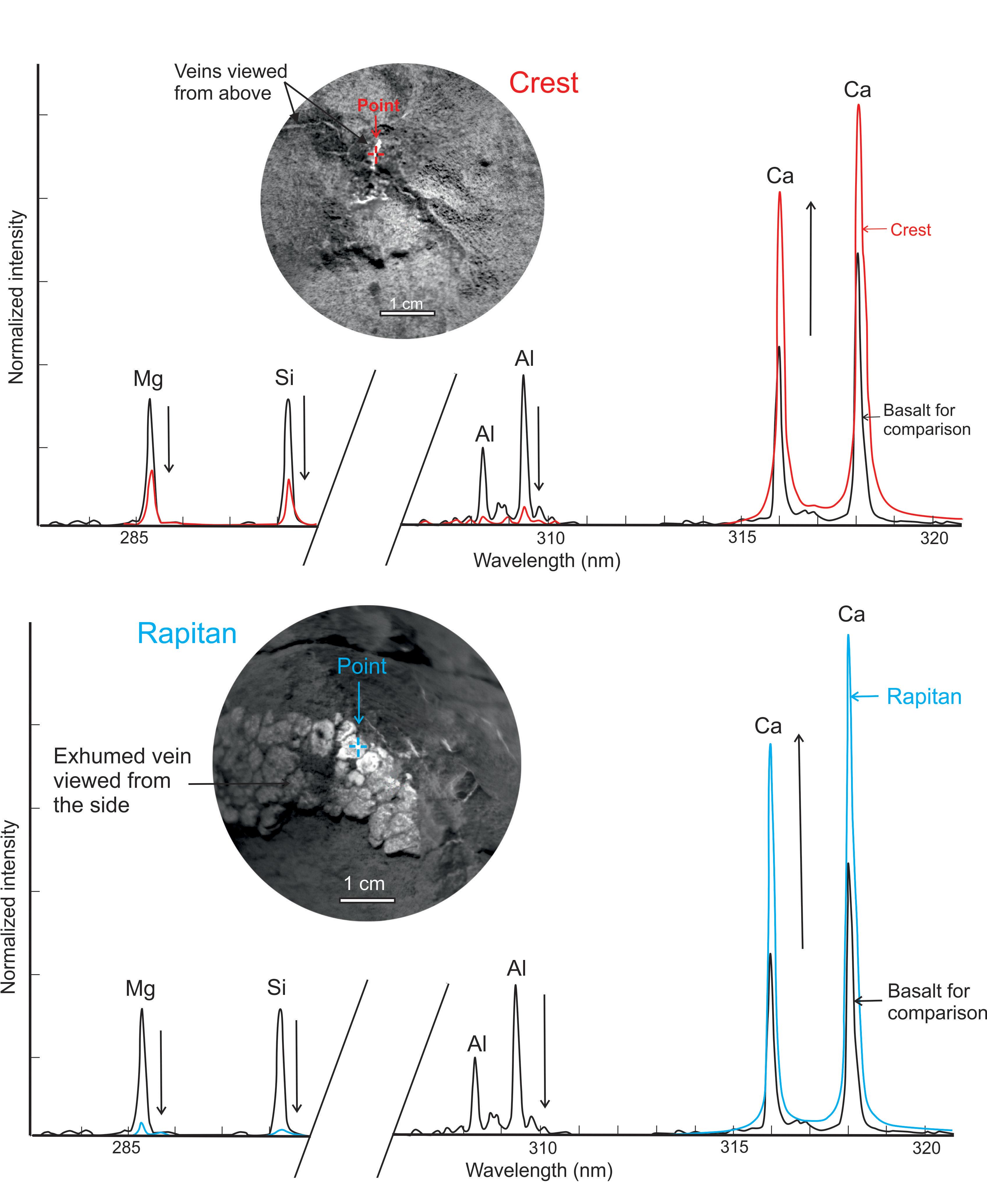

NASA, JPL-Caltech, LANL, CNES, IRAP, LPG Nantes, CNRS
Die chemische Zusammensetzung der Venen wurde durch die ChemCam des Rovers ermittelt.
(Bild: NASA, JPL-Caltech, LANL, CNES, IRAP, LPG Nantes, CNRS)
Hinweise hierauf konnte unter anderem die ChemCam liefern, welche in verschiedenen untersuchten Bodenproben erhöhte Werte von Kalzium, Schwefel und Wasserstoff nachweisen konnte. Bei den entdeckten Venen könnte es sich demzufolge um in Basanit-Gestein eingebettete Konzentrationen von hydratisiertem Calciumsulfat– auch als “Gips” bekannt – handeln.
“Bei uns auf der Erde ist für die Entstehung solcher Venen Wasser notwendig, welches in Gesteinsspalten zirkuliert”, so der dem ChemCam-Team angehörende Wissenschaftler Nicolas Mangold von dem in Nantes/Frankreich ansässigen Laboratoire de Planetologie et Geodynamique.

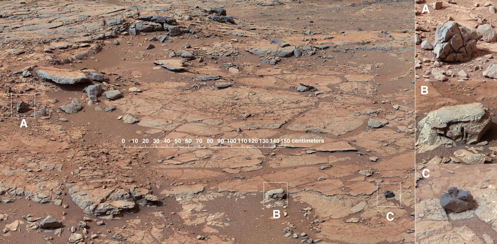

Diese Aufnahme von Konkretionen wurde am 25. Dezember 2012 mit der MastCam angefertigt.

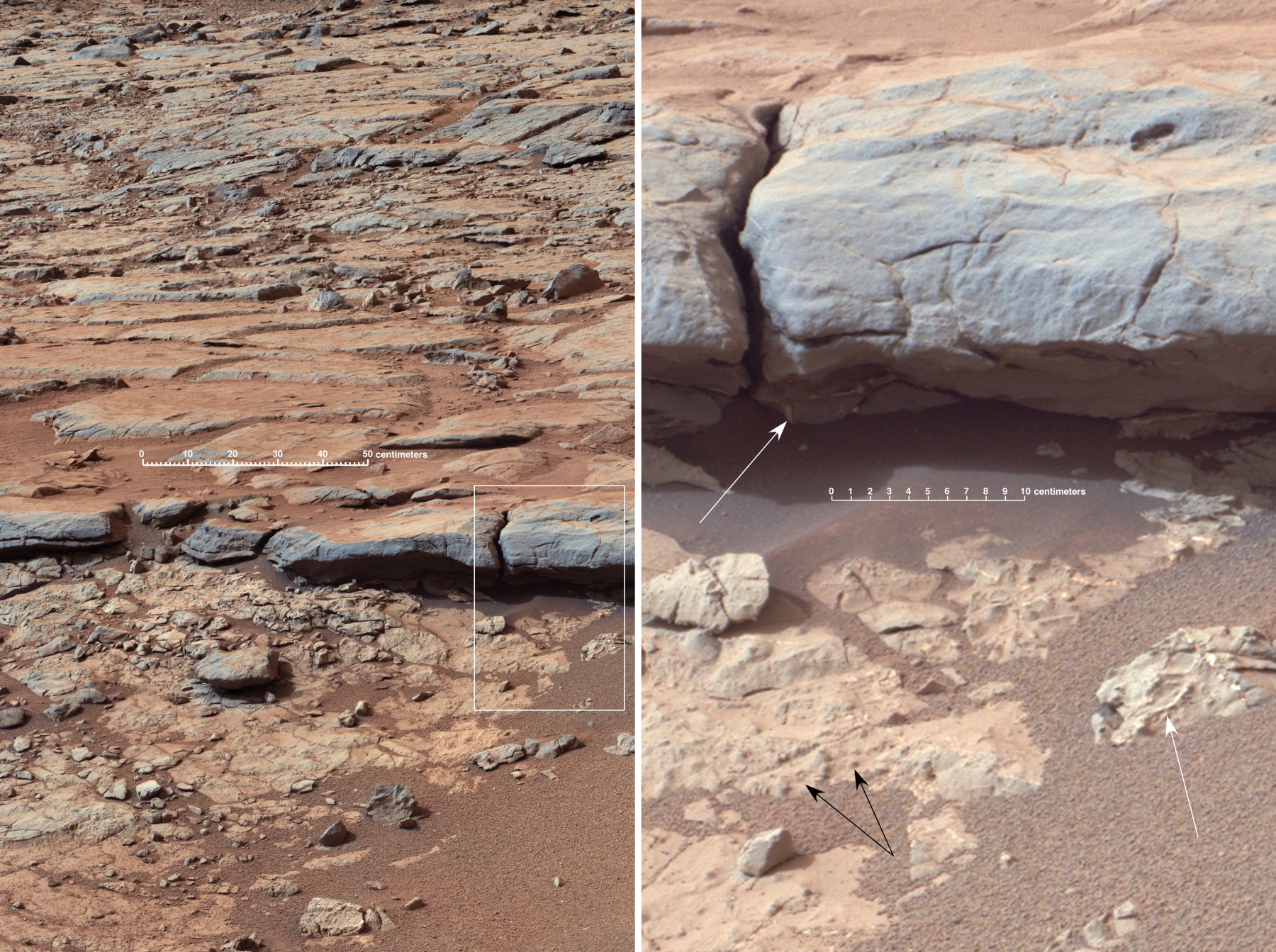

Der innere Rand der “Yellowknife Bay”. In dem vergrößerten Ausschnitt (rechtes Bild) sind Konkretionen (schwarze Pfeile) und Venen (helle Pfeile) erkennbar. Beide deuten auf eine frühere Interaktion der hiesigen Oberfläche mit Wasser hin.
