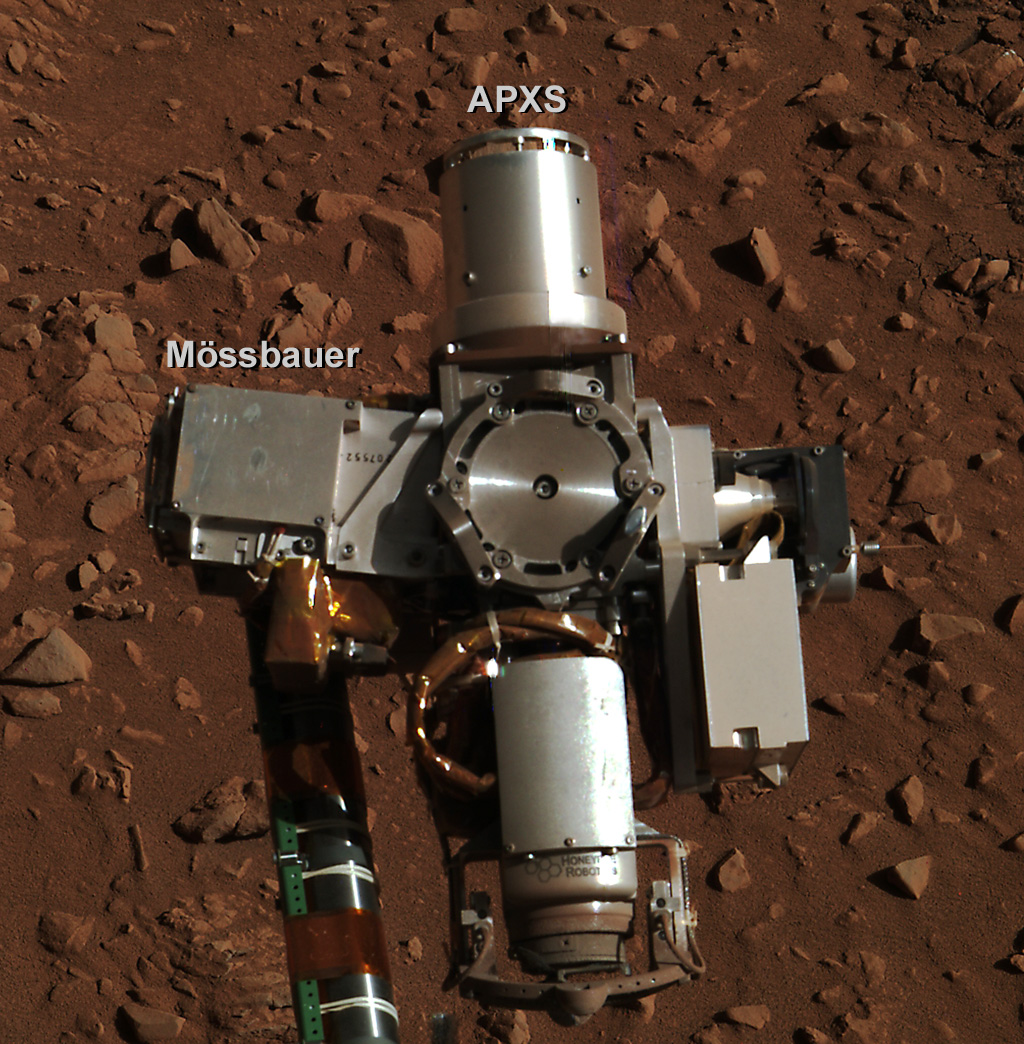

Neben einem Mikroskop und einem Gesteinsbohrer sind an den Instrumentenarmen der beiden Rover Spirit und Opportunity jeweils zwei Spektrometer montiert, welche die Zusammensetzung der zu untersuchenden Bodenproben bestimmen können.
(Bild: NASA, JPL-Caltech, Cornell University, Max-Planck-Institut für Chemie)
Seit dem letzten ausführlicheren Statusbericht über die Mission des Marsrovers Opportunity konnte sich dieser von der amerikanischen Weltraumbehörde NASA betriebene “Robotergeologe” auch weiterhin erfolgreich in Richtung auf sein nächstes Ziel, den jetzt noch über zehn Kilometer entfernten Endeavour-Krater, bewegen. Am 8. Juli, dem Sol 2.295 der Opportunity-Mission, legte der Rover dabei weitere 68 Meter in die östliche Richtung zurück. Das anschließende Wochenende wurde mit der ausführlichen Untersuchung einer als “Juneau Road Cut” bezeichneten Oberflächenformation aus offen zutage liegendem Grundgestein verbracht. Nach der Abbildung der Oberfläche durch ein am Instrumentenarm des Rovers befestigtes Mikroskop wurde die Oberfläche der Gesteinsschicht mit einem APXS-Spektrometer untersucht, um die genaue Zusammensetzung des Materials zu ermitteln.
Das APXS-Spektrometer verfügt an seinem Kopfende über ein Ringstück, welches über eine Isotopenquelle, es handelt sich hierbei um das radioaktiv strahlende Isotop Curium-244, verfügt. Bei den Messungen wird dieses Kopfstück direkt auf dem zu untersuchenden Objekt aufgesetzt. Die Isotopenquelle sendet bei der anschließenden Messung eine Alphastrahlung in Form von Heliumkernen aus, welche aus zwei Protonen und zwei Neutronen bestehen. Sobald die Heliumkerne in dem zu untersuchenden Objekt auf andere Atomkerne treffen, werden diese dabei abhängig von der Atommasse der getroffenen Atome auf eine charakteristische Art und Weise gestreut und abgelenkt. Misst man dabei den Winkel der erfolgten Ablenkung, so erhält man genaue Daten zur Masse der für die Ablenkung verantwortlichen Atomkerne und kann so auch die dafür verantwortlichen Elemente bestimmen. Aus der sich so ergebenden Zusammensetzung der verschiedenen Elemente kann wiederum auf das zugrunde liegende Mineral und daraus auf die Zusammensetzung der untersuchten Bodenformation geschlossen werden. Die APXS-Spektrometer der Mars Exploration Rover-Mission wurden am Max-Planck-Institut für Chemie in Mainz entwickelt.
