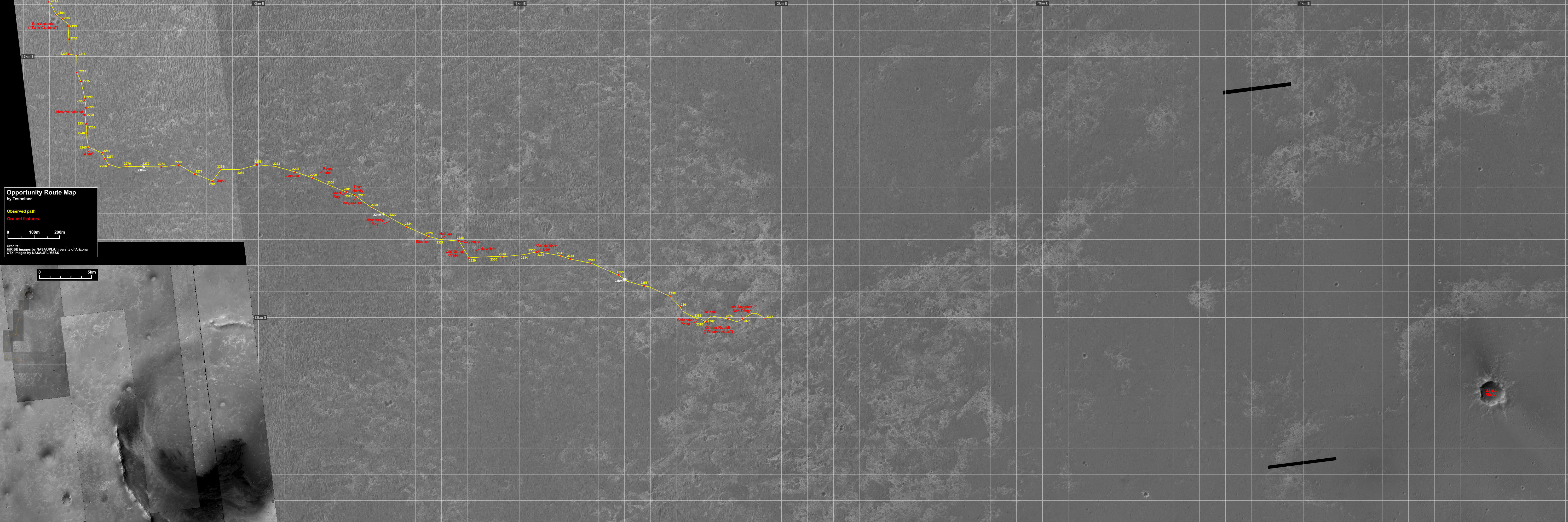

Opportunitys bisheriger Weg vom Victoria-Krater bis zum 1. Oktober 2010, dem Sol 2377 der Mission. Bei den folgenden Fahrten bewegte sich der Rover am oberen Rand des in dieser Aufnahme hell erscheinenden offen zutage liegenden Grundgesteins in die ost-nordöstliche Richtung. Diese Gesteinsflächen können von Opportunity besser befahren werden als die in dem Bild dunkler erscheinenden Sandflächen.

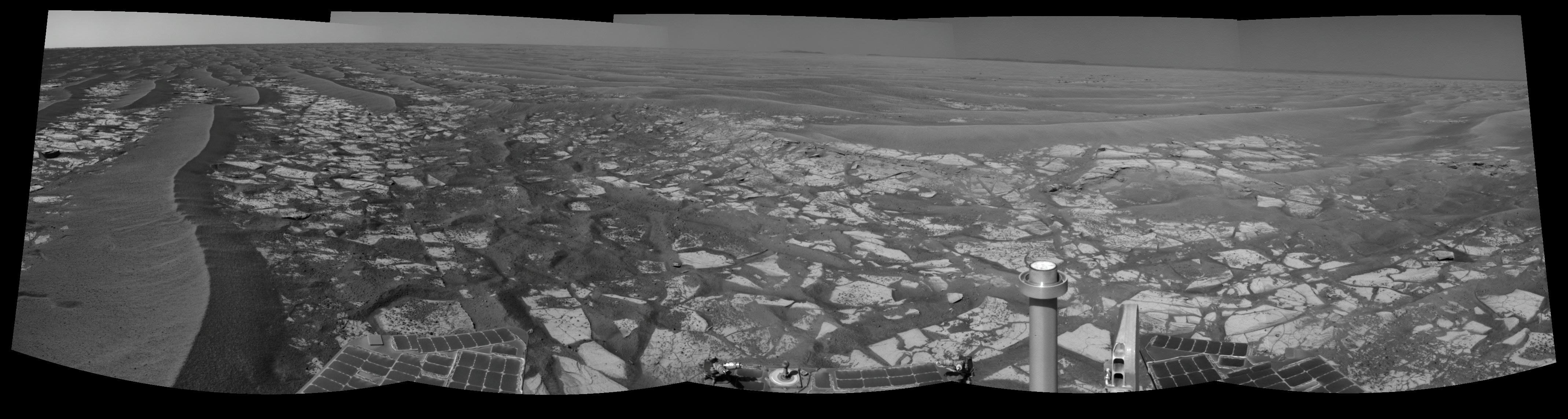

Die Einzelaufnahmen für dieses Panorama von Cambridge Bay wurde am 18. August 2010 durch die Navigationskamera von Opportunity angefertigt.

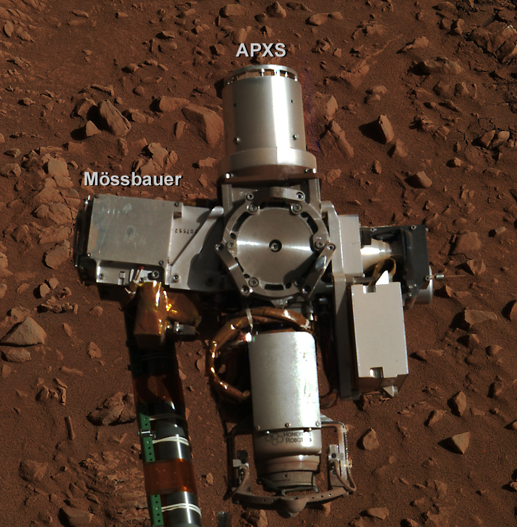

Am 27. August sollte dann schließlich mit dem zweiten am IDD befindlichen Spektrometer, dem Mößbauer-Spektrometer, eine als “Cervera Shoal” bezeichnete Stelle des Bodens über einen Zeitraum von mehreren Tagen untersucht werden. Dieses Instrument macht sich den sogenannten Mößbauer-Effekt zunutze, um bei der Analyse von Gesteins- und Bodenproben eisenhaltige Mineralien nachzuweisen und dabei zum Beispiel auch Aussagen über eine zu einem früheren Zeitpunkt erfolgte Interaktion der Oberfläche mit Wasser zu ermöglichen. Das Gerät sendet dabei mittels einer radioaktiven Quelle, in diesem Fall handelt es sich um Kobalt-57, Gammastrahlen aus, welche auf das zu untersuchende Material treffen und von diesem reflektiert werden. Die Differenz zwischen dem ursprünglich ausgesandten und dem anschließend wieder empfangenen Spektrum gibt Auskunft über die genaue Zusammensetzung der eisenhaltigen Mineralien auf dem Mars, welche übrigens auch für die rötliche Färbung der Oberfläche des Mars verantwortlich sind. Das “MIMOS II” genannte Mößbauer-Spektrometer der Rover-Mission wurde unter der Leitung von Dr. Göstar Klingelhöfer am Institut für Anorganische und Analytische Chemie an der Johannes Gutenberg Universität in Mainz entwickelt und gebaut.
Leider zeigte sich jedoch, dass bei dieser Messung ein Fehler des Gerätes auftrat. Die Detektoren des Mößbauer-Spektrometers waren zwar aktiv, jedoch hat sich eine Tauchspule des Instrumentes nicht wie vorgesehen bewegt.

Neben einem Mikroskop und einem Gesteinsbohrer sind an den Instrumentenarmen der beiden Rover Spirit und Opportunity jeweils zwei Spektrometer montiert, welche die Zusammensetzung der zu untersuchenden Bodenproben bestimmen können.

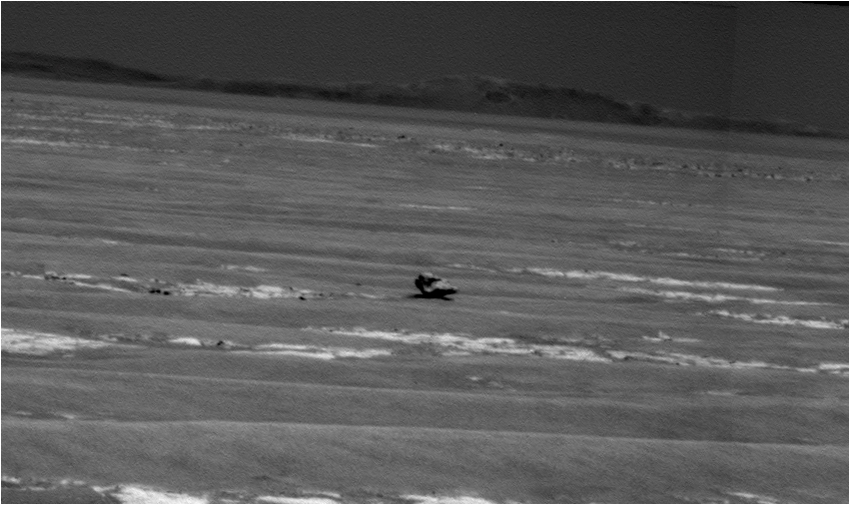

Eine Aufnahme des Meteoriten “Oileán Ruaidh”. Das Bild wurde am 16. September 2010 von der Panoramakamera des Rovers aus einer Entfernung von 31 Metern aufgenommen. Der Meteorit durchmisst etwa 45 Zentimeter.

Ebenfalls am 16. September, dem Sol 2363 der Mission, führte Opportunity außerdem noch eine Fahrt über eine Distanz von 81 Metern durch. Aufnahmen, welche nach der Beendigung der Fahrt routinemäßig von den Panorama- und Navigationskameras der Rovers angefertigt wurden, zeigten in einer Distanz von etwa 31 Metern einen dunklen Felsbrocken, der eine auffallende Ähnlichkeit mit mehreren der Meteoriten aufwies, welche der Rover im Jahr 2009 untersucht hatte. “Die dunkle Farbe, die Gestalt, die Art und Weise, wie er auf der Oberfläche lag… All dies ließ uns ganz automatisch an einen Eisenmeteoriten denken”, so Matt Golombek vom JPL.

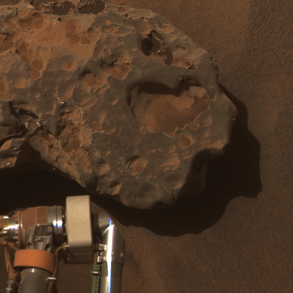

Diese Farbaufnahme des Meteoriten wurde am 24. September 2010 ebenfalls mit der Panoramakamera des Rovers angefertigt.

Die fehlende Distanz bis zu “Oileán Ruaidh” legte der Rover nach ausführlichen fotografischen Dokumentationen der Umgebung vier Tage später am 20. September mit einer Fahrt über 36 Meter zurück. Am 21. September begann Opportunity eine teilweise Umrundung des Objektes, welche von weiteren intensiven Fotoaufnahmen der Navigations- und Panoramakameras begleitet wurde. Mit Hilfe der aufgenommenen Bilder sollten Ziele auf der Oberfläche des Meteoriten festgelegt werden, welche man in den folgenden Tagen näher mit den Instrumenten des Rovers untersuchen wollte. Diese Untersuchungen, bei denen erneut das Mikroskop und das APXS-Spektrometer zum Einsatz kamen, zeigten, dass es sich bei “Oileán Ruaidh” tatsächlich um einen weiteren Nickel-Eisen-Meteoriten handelt.

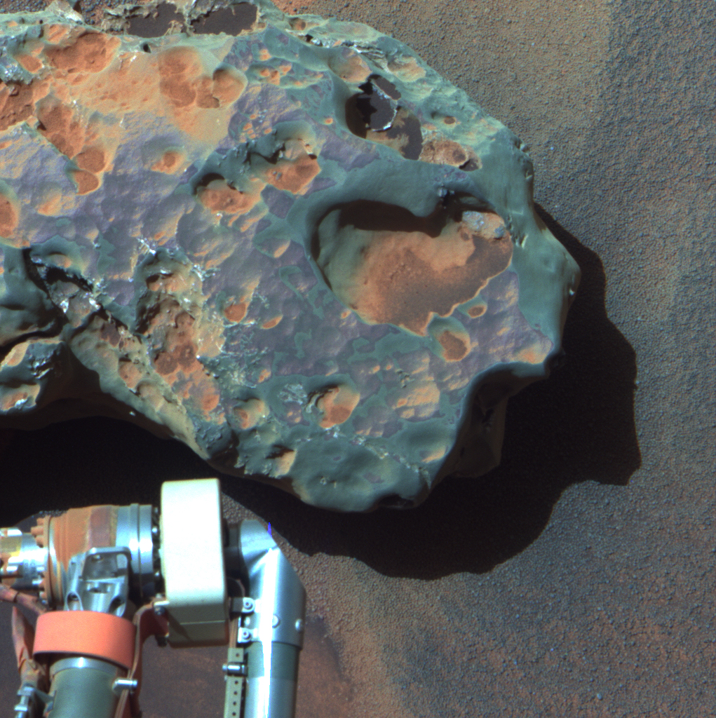

Eine Falschfarbenaufnahme des Meteoriten vom 24. September 2010.
