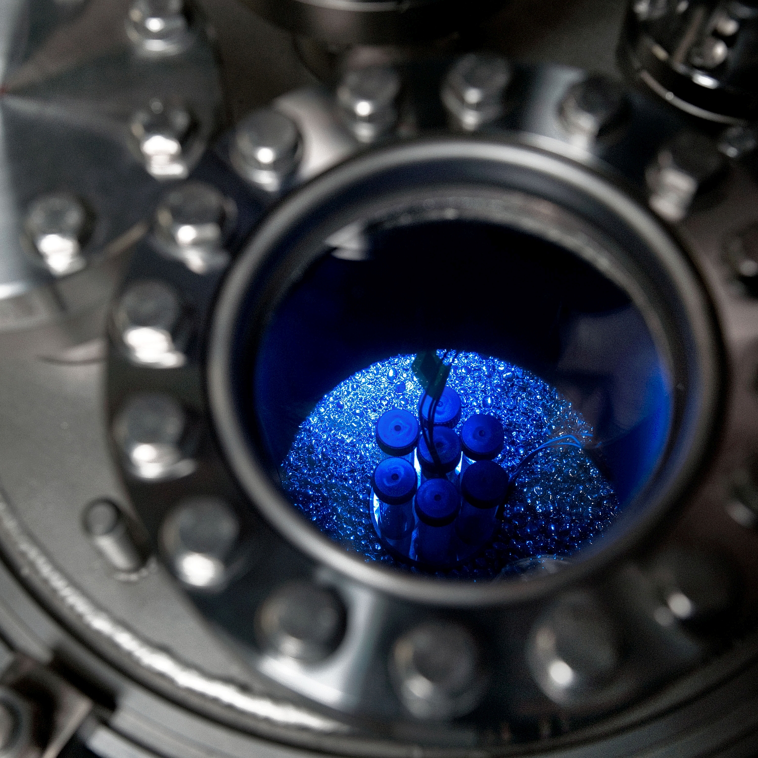

Die Simulationsmöglichkeiten in Köln sind dabei vielfältig: „Die Planeten- und Weltraumsimulationsanlagen bestehen aus mehreren Vakuumanlagen, Rezipienten („Vakuumtöpfe“) mit Pumpen, die in den Töpfen verschieden tiefe Drücke erzeugen können“, beschrieb Dr. Rabbow die Möglichkeiten der eingesetzten Technik. „In diesen Anlagen können Proben, auch biologische Proben, dem Vakuum ausgesetzt werden. Die Probenablagen in einigen Rezipienten sind temperaturgeregelt über angeschlossene Kryostaten.”
Proben in Rezipient (Bild: DLR)
“Zusätzlich sind die Anlagen mit  Messinstrumenten ausgerüstet, um Druck und Temperatur zu monitoren. Spezielle Gase oder -gemische, z.B. „Marsgas“, werden in Flaschen bereit gestellt und können bei Bedarf in die Rezipienten mit einem gewünschten Druck geleitet werden. Flansche mit speziellen Quarzgläsern ermöglichen die Bestrahlung der Proben im Vakuum bzw. dem individuellen Gas und Druck mit Sonnensimulatoren. Eine Auswahl an optischen Filtern erlaubt die Selektion der Wellenlängenbereiche (z.B. Mars-UV-Klima) und eine Dämpfung der Bestrahlungsstärke, wenn gewünscht. Die unterschiedliche Größe der Rezipienten ermöglicht die Aufnahme kleiner oder großer Mengen an Proben oder die besonders schnelle Erreichbarkeit eines niedrigen Enddrucks“, führte Dr. Rabbow weiter aus.
