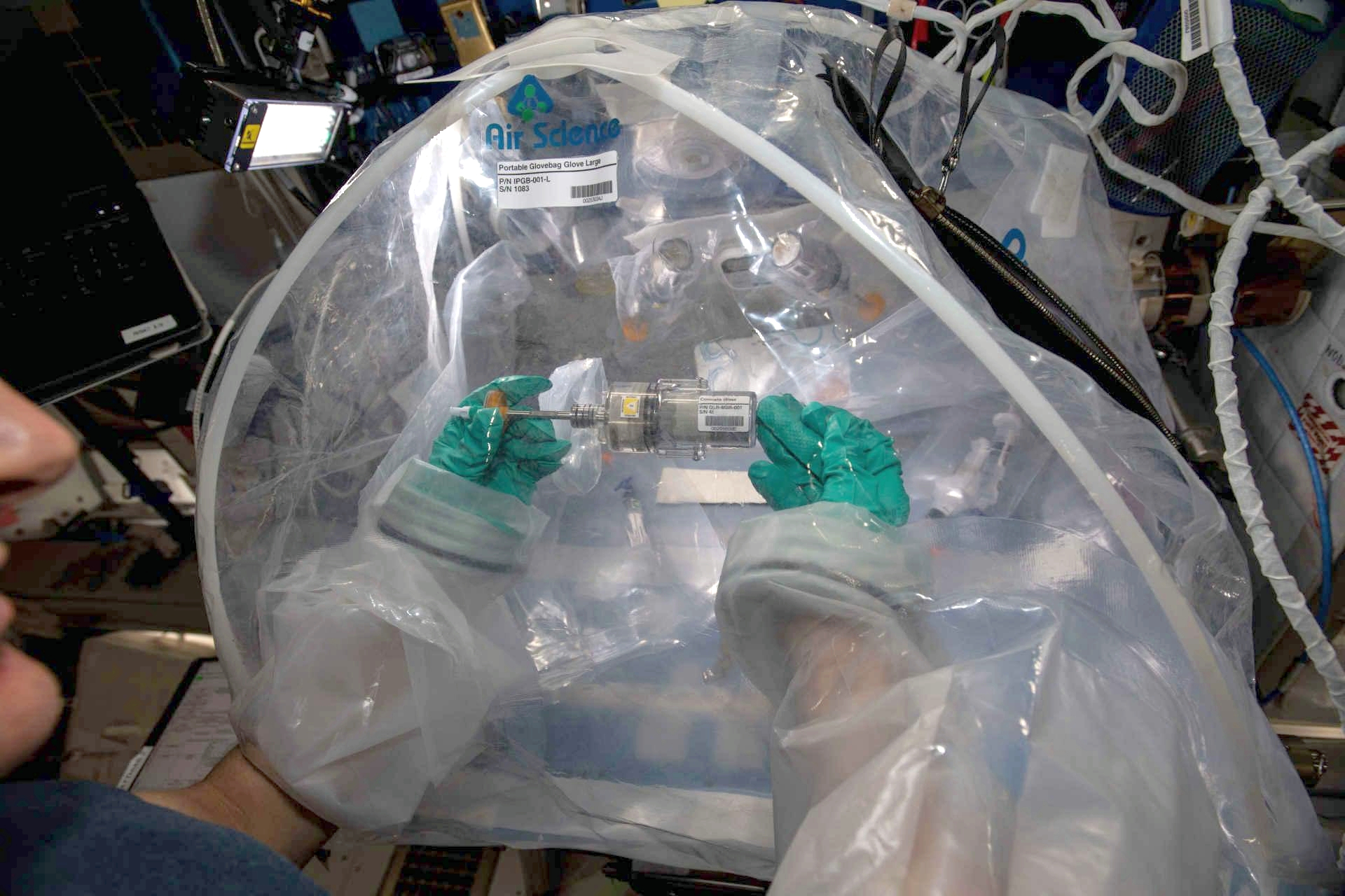

3. Februar 2022 – Wie verhält sich frisch gegossener Beton in der Schwerelosigkeit? Und wie kann dies zum Umweltschutz auf der Erde beitragen? Der deutsche ESA-Astronaut Matthias Maurer hat Anfang Februar 2022 auf der Internationalen Raumstation ISS Antworten auf diese Fragen gesucht. Das Experiment „MASON / Concrete Hardening“ ist ein Gemeinschaftsprojekt des Deutschen Zentrums für Luft- und Raumfahrt (DLR), der Universität zu Köln und der Universität Duisburg-Essen.
Der weltweite Kohlenstoffdioxid (CO₂)-Ausstoß beträgt rund 38 Gigatonnen (38.000.000.000 Tonnen). Davon entstehen allein drei Gigatonnen bei der Herstellung von Zement. Zement wiederum ist der wesentliche Bestandteil von Beton, dem derzeit wichtigsten Baumaterial. Gelingt es, die Verwendung von Beton durch moderne Verfahren zu optimieren, leistet dies einen Beitrag zur Verbesserung der Klimabilanz.
Zum Schutz vor Verunreinigung der Raumstation wird das Experiment in einer Handschuhkiste / Glove Box durchgeführt. (Bild: ESA/NASA)

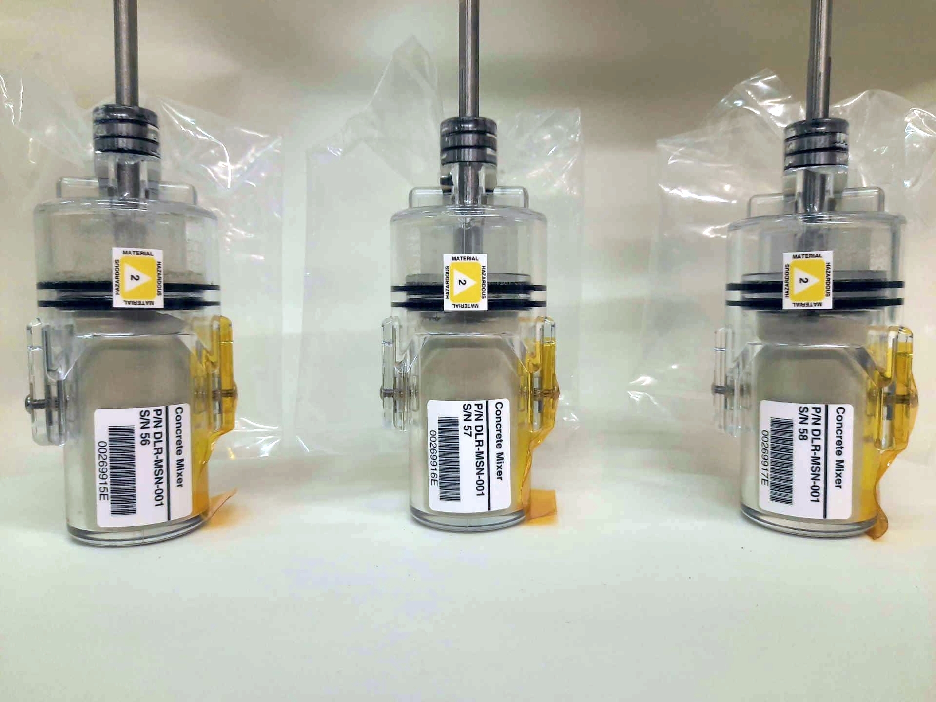

So sieht ein Betonmischer für die ISS aus. (Bild: Julian Müller, Universität Duisburg-Essen)
Der Erstarrungs- und Trocknungsprozess des Betons kann Wochen und Monate dauern. Aus diesem Grund ist die Forschung auf der Internationalen Raumstation ISS so wichtig, denn nur hier herrschen dauerhaft die gleichen Bedingungen von Null-Gravitation (G).
Die bei den Experimenten von Matthias Maurer gewonnenen Daten liefern auch die Basis und Referenzwerte für weitere Untersuchungen in irdischen Laboren. Hier wird für kürzere Zeit eine künstliche Schwerelosigkeit in sogenannten „Klinostaten“ erzeugt.
„Wenn es uns gelingt, die Schwerelosigkeit zu simulieren, könnte zukünftig zusätzlich eine Vielzahl von Versuchen schneller, einfacher und kostengünstiger durchgeführt werden“, erklärt Prof. Martina Schnellenbach-Held vom Institut für Massivbau (IfM) der Universität Duisburg-Essen. Sie und ihr Team haben das Experiment möglich gemacht: Mit der Entwicklung eines speziellen Betonmischers, der die strengen Sicherheitsvorkehrungen für die ISS erfüllt. Dieser ist gerade einmal so groß wie eine Hand – der Beton wird manuell gemischt.

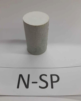

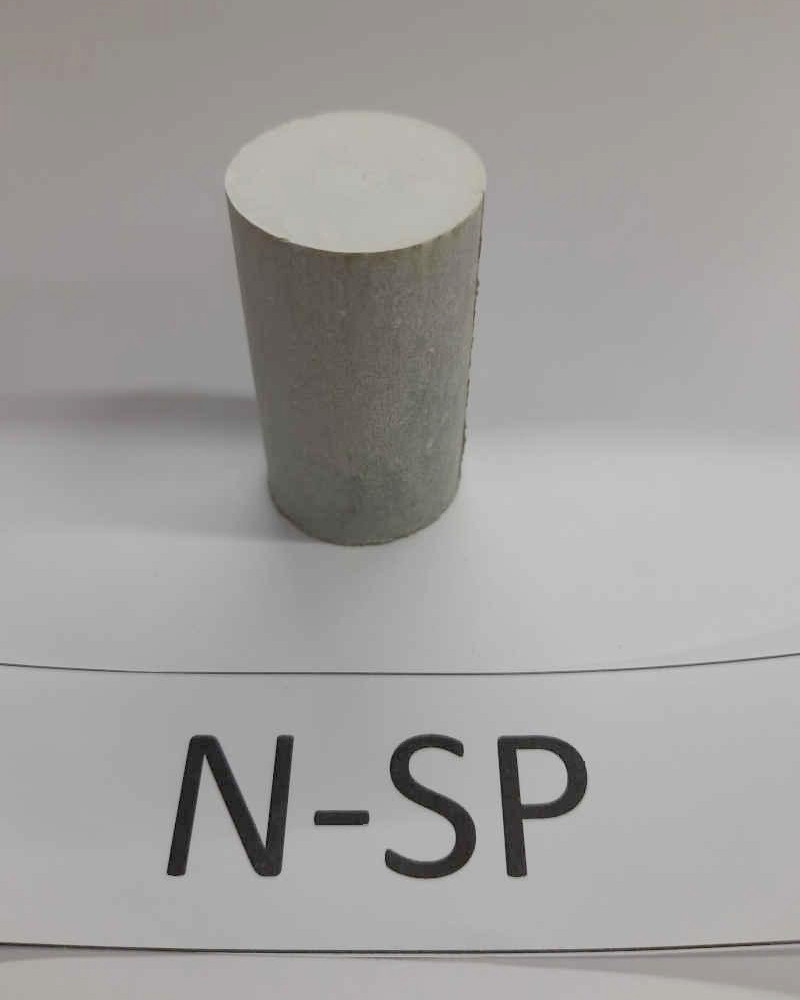

Probe einer ausgehärteten Betonmischung im Labor. (Bild: Julian Müller, Universität Duisburg-Essen)
