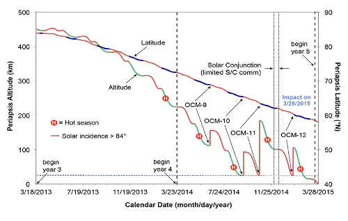

Periapsis (merkurnächster Punkt) auf der Bahn von MESSENGER: Durch den Einfluss der Sonnenschwerkkraft sinkt dieser Punkt immer weiter ab, wenn die Sonde ihre Triebwerke nicht verwendet. Mit einem leeren Treibstofftank wird MESSENGER daher im März 2015 abstürzen.
(Bild: NASA / JHUAPL / CIW)
Die MESSENGER Sonde hat vor wenigen Tagen ein Bahnmanöver zur Anhebung des Periels durchgeführt. Dies war das erste von insgesamt vier Manövern zur Verlängerung der Lebensdauer der Sonde. Die nächsten Manöver finden im September, Oktober und schließlich im Januar 2015 statt.
Dabei werden für einige Minuten am entferntesten Punkt von Merkur die Einstofftriebwerke gezündet. Dies hat eine Anhebung des planetennähesten Punktes zur Folge, was wiederum heißt, dass die Sonde länger um den Planeten kreisen kann, bevor sie auf der Oberfläche zerschellen wird. Leider reicht der Treibstoff nur noch für diese drei Manöver aus. Danach wird MESSENGER voraussichtlich im März 2015 auf Merkur einschlagen. Trotz dieser und anderer Schubmanöver ist im Laufe der Mission dabei der merkurnächste Punkt von etwa 200 Kilometer auf bis zu 50 Kilometer angesunken.
