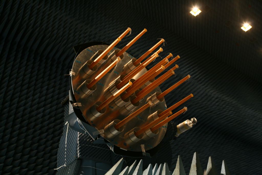

JAXA
Die unverkleidete L-ANT in einer Testkammer
(Bild: JAXA)
Liegen die entsprechenden Voraussetzungen vor, wird die Ausstrahlung der Signale L1-C/A, L1C, L2C, L5 und LEX über ein L-ANT genanntes Array aus L-Band-Helixantennen mit zunächst geringer Sendeleistung gestartet. Erweisen sich auch diese Signale kompatibel, soll die Sendeleistung für diese Signale hochgefahren werden. Die JAXA erwartet, dass es rund eine Woche dauern wird, bis mit voller Leistung ausgestrahlte Signale zur Verfügung stehen. Während der Überprüfung der Signale wird mit einer nichtstandarisierten Codierung gearbeitet, sie wird vermutlich bis in den Dezember 2010 andauern.
