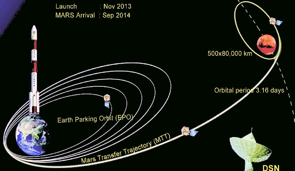

Indiens erste Planetenmission wird laut Plan mit dem Start auf einer Rakete des Typs PSLV-XL mit der Flugnummer C25 vom Satish Dhawan Space Centre (SDSC) auf der Insel Sriharikota beginnen. Die Rakete soll die Marssonde nach Angaben der ISRO auf einer idealer Weise um 17,864 Grad gegen den Erdäquator geneigten Erdumlaufbahn mit einem Perigäum, dem der Erde nächstliegenden Bahnpunkt, von etwa 250 Kilometern und einem Apogäum, dem erdfernsten Bahnpunkt, von rund 23.000 Kilometern aussetzen. Anschließend müssen sechs Brennphasen des 440 Newton starken Apogäumsmotors an Bord erfolgreich abgewickelt werden, bevor Mangalyaan schließlich auf einen hoch elliptischen Orbit um Mars gelangt.
ISRO
Wie Mangalyaan zum Mars gelangen soll – Illustration
(Bild: ISRO)
Auf der Umlaufbahn um Mars wird Mangalyaan regelmäßig einen größten Abstand von rund 80.000 Kilometern zur Planetenoberfläche erreichen, und sich genauso regelmäßig der Oberfläche auf rund 372 Kilometer annähern. Dabei durchdringt die Sonde immer wieder die oberen Atmosphärenschichten und die Ionosphäre des Mars, was es ermöglicht, deren veränderliche Zusammensetzungen zu untersuchen. Für einen solchen Umlauf wird die Sonde rund drei Erdtage benötigen.
